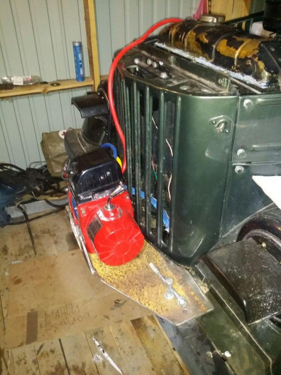

andrey spb 2 324 Жалоба Опубликовано: 23 декабря 2018 какой минимальной толщины железо можно использовать для установки ? 6 мм норм будет или мало? Цитата Поделиться сообщением Ссылка на сообщение Поделиться на других сайтах
Антон 1 237 Жалоба Опубликовано: 10 января 2019 не корректно вопрос ставишь........ Цитата Поделиться сообщением Ссылка на сообщение Поделиться на других сайтах
andrey spb 2 324 Жалоба Опубликовано: 12 января 2019 В 10.01.2019 в 22:08, Антон сказал: не корректно вопрос ставишь........ уже стало понятно что 6 мм маловато , в таком варианте установки , нужно усиливать пока думаю как Цитата Поделиться сообщением Ссылка на сообщение Поделиться на других сайтах
bor_n 123 Жалоба Опубликовано: 17 января 2019 В 12.01.2019 в 11:20, andrey spb сказал: уже стало понятно что 6 мм маловато , в таком варианте установки , нужно усиливать пока думаю как Обычно конструкцию ребрами жесткости усиливают, а не толщиной пластины :-) Цитата Поделиться сообщением Ссылка на сообщение Поделиться на других сайтах
andrey spb 2 324 Жалоба Опубликовано: 17 января 2019 8 часов назад, bor_n сказал: Обычно конструкцию ребрами жесткости усиливают, а не толщиной пластины :-) да это понятно хочется и усилить и с пользой и не особо чтоб в весе прибавила но пока оставил так , снегу выпало порядком есть где застрять на днях доделаю все потещу , покатаюсь подвешу на дерево посмотрю как буде себя вести конструкция Цитата Поделиться сообщением Ссылка на сообщение Поделиться на других сайтах
