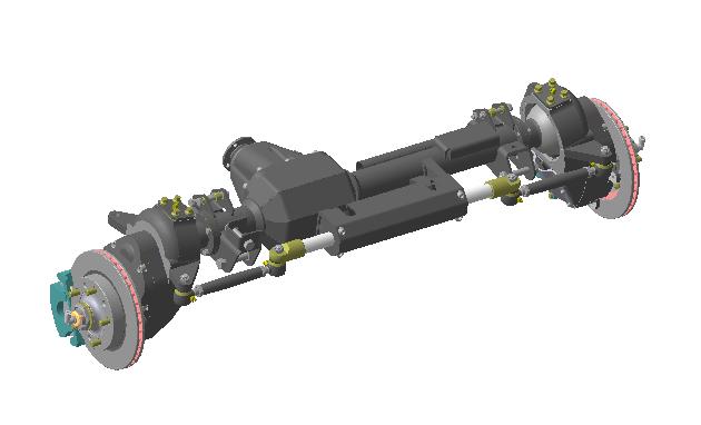

трубогиб 4 194 Жалоба Опубликовано: 21 августа 2015 (изменено) Порталы притерпели очередной тюнинг. Нагруженные ступицы. Облегченный и усиленный не разрезной чулок. Человеческий корпус диференциала с удобной регулировкой, пневмоблокировкой и возможностью перечулковки простым переворотом диференциала. Ну, еще чуть меньшие габариты чулка и гидравлическое рулевое без жесткой связи. Изменено 21 августа 2015 пользователем трубогиб 15 Цитата Поделиться сообщением Ссылка на сообщение Поделиться на других сайтах
domzhonok 1 Жалоба Опубликовано: 14 сентября 2015 Порталы притерпели очередной тюнинг. И на сколько такое Добро потянет, в денежном эквиваленте? 1 Цитата Поделиться сообщением Ссылка на сообщение Поделиться на других сайтах
МММ 9 499 Жалоба Опубликовано: 14 сентября 2015 И на сколько такое Добро потянет, в денежном эквиваленте? Передний мост - 1 тойота камри ( новая ), задний мост - 1 тойота камри ( тоже новая )... Итого - две новых камрюхи. готов? Цитата Поделиться сообщением Ссылка на сообщение Поделиться на других сайтах

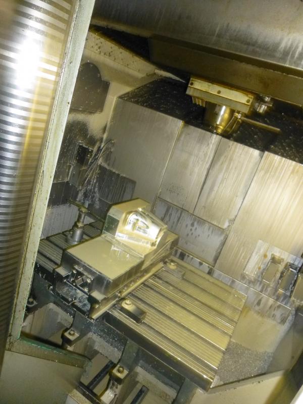

трубогиб 4 194 Жалоба Опубликовано: 14 сентября 2015 Готовы литьевые формы корпусов колесных редукторов. Новый корпус дифа в работе. 11 Цитата Поделиться сообщением Ссылка на сообщение Поделиться на других сайтах

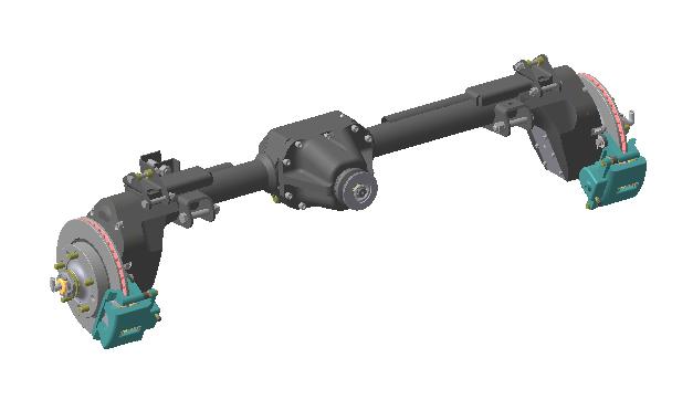

трубогиб 4 194 Жалоба Опубликовано: 17 января 2016 Имеется еще вот такой вариант заднего моста. Внутри рычага по два угловых редуктора и карданная передача. 1 Цитата Поделиться сообщением Ссылка на сообщение Поделиться на других сайтах

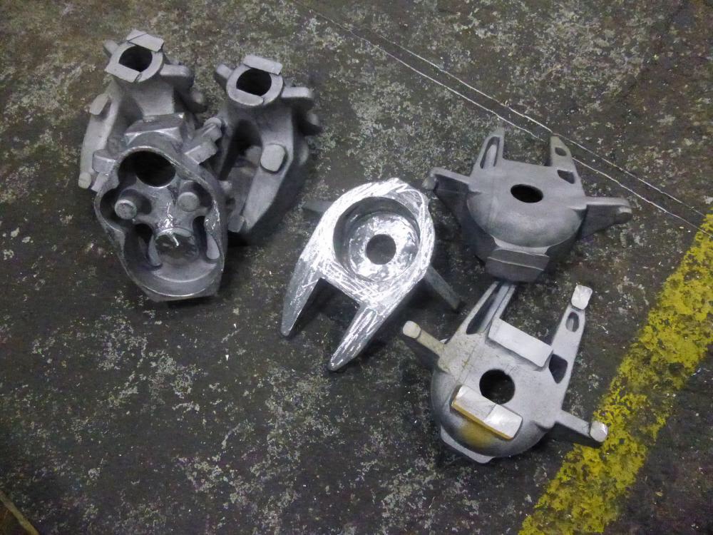

трубогиб 4 194 Жалоба Опубликовано: 17 января 2016 Получил первое литье. Качество устраевает, но отдали не все детали. 1 Цитата Поделиться сообщением Ссылка на сообщение Поделиться на других сайтах

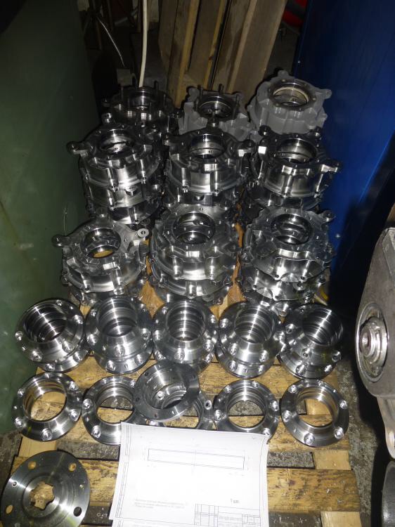

трубогиб 4 194 Жалоба Опубликовано: 28 января 2016 Получил недостающие детальки из литейки. 3 Цитата Поделиться сообщением Ссылка на сообщение Поделиться на других сайтах
