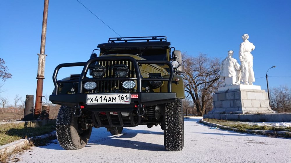

А у меня стоят вот такие колеса. Фото.

у меня литье на 15 и вылет 40 так как меңьше с дисковыми тормозами не лезли
Именно Виком-106 отлично встают со стандартными Уазовскими дисковыми тормозами. На фото выше - мой газик.
