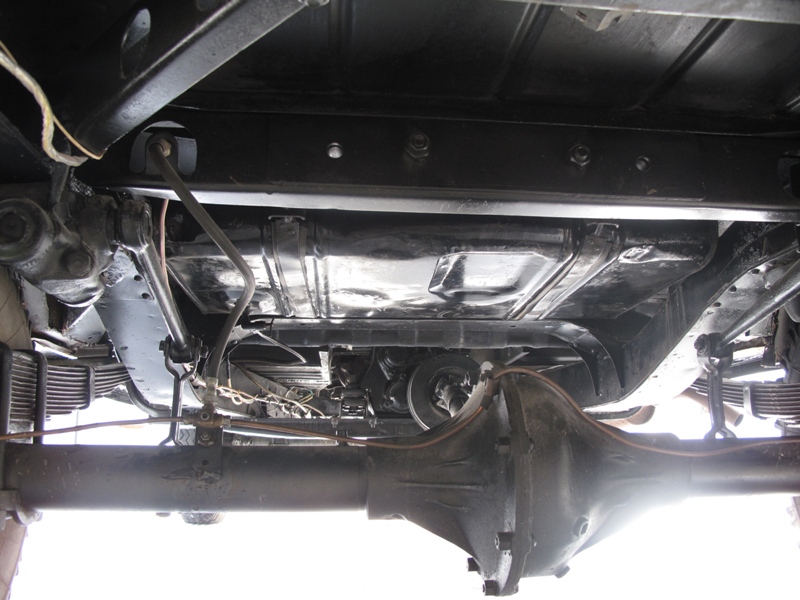

1707 463 Жалоба Опубликовано: 15 февраля 2014 Вот, коротко, что получилось после 6 месяцев работы 7 Цитата Поделиться сообщением Ссылка на сообщение Поделиться на других сайтах
