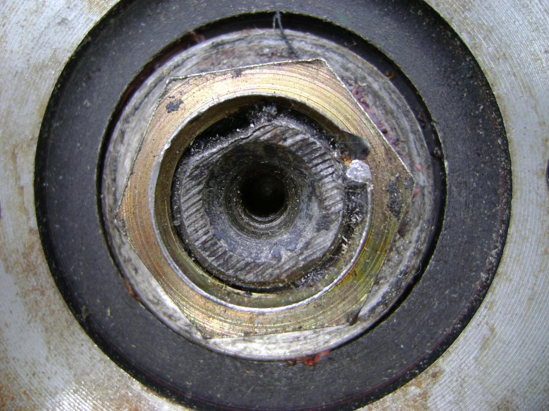

деточкин 667 Жалоба Опубликовано: 16 сентября 2012 Приехали две коробки.Корпуса блестят,болты снаружи все новые,только вот кулиса на одной б/у: Увидев это,решили заглянуть внутрь и вот что увидели.В конце ролика видны изъеденные ржой зубья первой передачи и отсутствие части зуба на шестерне третьей.А ещё блестящие новые кольца синхронизаторов 3-4 передач и потемневшие от прошлой жизни кольца 1-2. Цитата Поделиться сообщением Ссылка на сообщение Поделиться на других сайтах
деточкин 667 Жалоба Опубликовано: 16 сентября 2012 Ещё несколько фоток.Зубья шестерни заднего хода со следами работы,как попало закерненные гайки фланцев.Под одним стоит заржавленная треснутая шайба,на другой коробке толщина шайбы не позволяет поставить кардан,он упирается в гайку. Какие будут мнения? Цитата Поделиться сообщением Ссылка на сообщение Поделиться на других сайтах
nat 4 568 Жалоба Опубликовано: 16 сентября 2012 И стоит ли сей набор таких денег? ( приобретались вроде как новые) Цитата Поделиться сообщением Ссылка на сообщение Поделиться на других сайтах
Федот68 4 338 Жалоба Опубликовано: 17 сентября 2012 Новые ? А мож - с ДХ после армейской "капиталки" ?? ( порядки в автоармейских ремзаводах Китая вряд ли сильно от СССРовских отличаются...) Цитата Поделиться сообщением Ссылка на сообщение Поделиться на других сайтах
triker 468 Жалоба Опубликовано: 2 октября 2012 Ещё несколько фоток.Зубья шестерни заднего хода со следами работы,как попало закерненные гайки фланцев.Под одним стоит заржавленная треснутая шайба,на другой коробке толщина шайбы не позволяет поставить кардан,он упирается в гайку. Какие будут мнения? Мне очень жаль,что так получилось.К сожалению я не разу не заглядывал во внутрь т.к. был уверен,что коробки все новые.Сам откатал второй сезон на точно такой КПП.По поводу кардана.Я поставил пром. кардан от пекина.У него видимо углубление под гайку больше. Мой товарищ просто подпилил гайку по краям и ездит на родном пром. кардане. Я продал более 20 Китайских КПП и это первый негативный отзыв.Еще раз извиняюсь. Мой тел 89243817251 Андрей.Может попробуем как то отрегулировать проблемы. 2 Цитата Поделиться сообщением Ссылка на сообщение Поделиться на других сайтах

nat 4 568 Жалоба Опубликовано: 22 декабря 2012 Открой кулису, загляни пож. Внутрь, как там у тебя, у нас в "новых " коробках были не совсем новые потроха Цитата Поделиться сообщением Ссылка на сообщение Поделиться на других сайтах

деточкин 667 Жалоба Опубликовано: 24 января 2013 (изменено) КПП КНР ----- первая - 3,92., вторая - 2,41., третья - 1,50., четвертая - 1,00., задняя - 4,37 Разобрав коробку ,пересчитал числа, вышло не совсем так: первая-3,83 вторая-2,32 третья-1,39 четвертая-1 з.х.-4,25 Изменено 24 января 2013 пользователем деточкин Цитата Поделиться сообщением Ссылка на сообщение Поделиться на других сайтах
