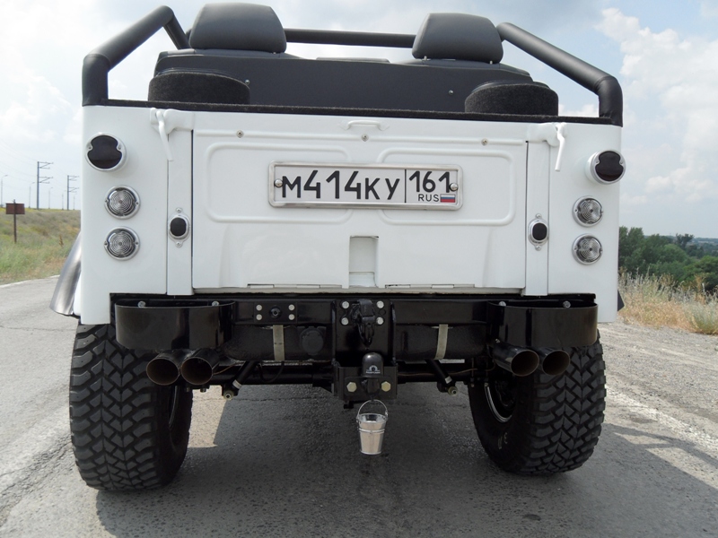

protector 1 986 Жалоба Опубликовано: 11 июня 2011 Принимайте третьего,белого! Он же кандидат на поездку в Нижний Новгород.Со вторым пришлось расстаться ,он теперь в Туапсе,денежку зарабатывает. 3 Цитата Поделиться сообщением Ссылка на сообщение Поделиться на других сайтах

василий33 1 Жалоба Опубликовано: 11 июня 2011 А что за бензобак на беленьком газике ? Цитата Поделиться сообщением Ссылка на сообщение Поделиться на других сайтах
protector 1 986 Жалоба Опубликовано: 11 июня 2011 А что за бензобак на беленьком газике ? От ГАЗели.Становится как к себе домой. Цитата Поделиться сообщением Ссылка на сообщение Поделиться на других сайтах
Алекс 3 946 Жалоба Опубликовано: 11 июня 2011 Принимайте третьего,белого! Он же кандидат на поездку в Нижний Новгород.Со вторым пришлось расстаться ,он теперь в Туапсе,денежку зарабатывает. класс!!! а что за девайсы в кокпите и от чего спидометр? Цитата Поделиться сообщением Ссылка на сообщение Поделиться на других сайтах
speedoff 3 826 Жалоба Опубликовано: 11 июня 2011 Жаль здесь нет смайлика - чижика со слюнями до пола! А то бы им был я! Очень здорово! Такое впечатление, что машина сошла с конвейера. Настолько все вылизано и грамотно сделано! ИМХО для многих - пример для подражания в постройке реплики. И для меня в том числе Цитата Поделиться сообщением Ссылка на сообщение Поделиться на других сайтах

protector 1 986 Жалоба Опубликовано: 13 июня 2011 класс!!! а что за девайсы в кокпите и от чего спидометр? Музыка там клёвая,корабельная,а на панели пульт управления пыле-водо и т.д защищённый.Спидометр от Хантера,электронный. Цитата Поделиться сообщением Ссылка на сообщение Поделиться на других сайтах
protector 1 986 Жалоба Опубликовано: 13 июня 2011 Жил бы я в России, 100% об этом задумался. Времени катастрофически не хватает. Протектор, если не секрет какой средний бюджет постройки такого ГАЗика? Что касается бюджета: Когда строил первый,белый, ГАЗик, сначала считал потом бросил,а когда второй и третий,то записывал всё до последнего болта.Когда делал зелёный не считал,там всё гораздо бюджетней.Выберу время,всё напечатаю и в виде файла могу выслать любому желающему или просто выложу,чтобы начинающие знали на что они идут.Плюс дикая инфляция,которая по словам медвепутов у на 7-8%,на первый ГАЗик подкапотную лампу в магазине покупал за 50 руб.,на второй за 80,на третий за 120 и так почти все запчасти.На последней машине всё кроме лодки абсолютно новое,кузов,очень приличный, брал в Москве у Славы http://www.gaz69.ru/ipb/topic/112650/page__p__230665__fromsearch__1entry230665 Всем спасибо за добрые слова! На очереди оригинал 8-местный,который будет очень высокого качества и ГАЗ-63а. Цитата Поделиться сообщением Ссылка на сообщение Поделиться на других сайтах
