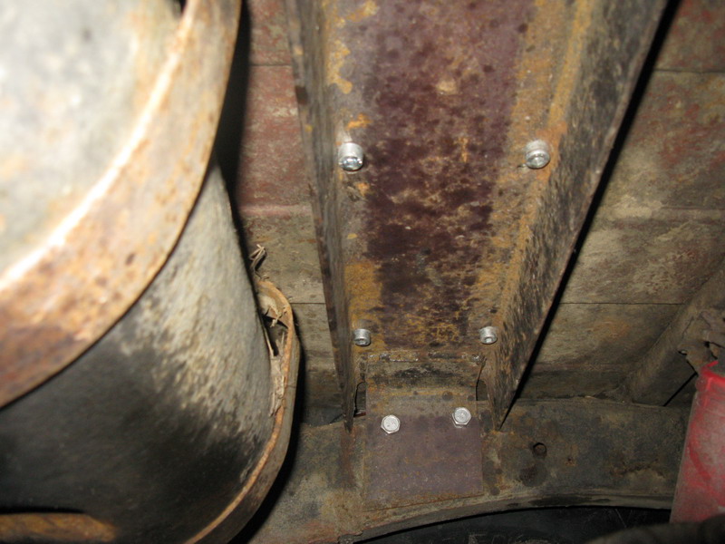

F_I_L_A_T 10 Жалоба Опубликовано: 3 апреля 2011 Всем привет. Долго думал куда установить лебёдку, что бы не портить внешний вид Газика. Вот что получилось. Ещё фото. Цитата Поделиться сообщением Ссылка на сообщение Поделиться на других сайтах

vikvimar 1 Жалоба Опубликовано: 3 апреля 2011 Все красиво на видео но лебедка в салоне что то не то. Цитата Поделиться сообщением Ссылка на сообщение Поделиться на других сайтах
Вячеслав 7 565 Жалоба Опубликовано: 3 апреля 2011 Если лебедится с удленителем,трос будет то проседать в грязь,то подтягиваться.Всё в чём он полежал будет в салоне. Коли не беспокоит,то оставляй так.И ролик надо проточить поглубже,чтоб гарантировано,даже с кнаками не сорвало. Цитата Поделиться сообщением Ссылка на сообщение Поделиться на других сайтах
Колпакоff 7 290 Жалоба Опубликовано: 3 апреля 2011 Если лебедится с удленителем,трос будет то проседать в грязь,то подтягиваться.Всё в чём он полежал будет в салоне. Коли не беспокоит,то оставляй так.И ролик надо проточить поглубже,чтоб гарантировано,даже с кнаками не сорвало. Еще примострячить две обувные щетки в систему, чтобы грязь снимали)))) Я не специалист, но меня смущает в данном случае точка усилия на предмете который тянут...где то в глубине души кажется что с морды, али сзаду КПД будет больше. Объяснить почему не могу.... Какое то внутреннее убеждение... Цитата Поделиться сообщением Ссылка на сообщение Поделиться на других сайтах
Вячеслав 7 565 Жалоба Опубликовано: 3 апреля 2011 Еще примострячить две обувные щетки в систему, чтобы грязь снимали)))) Я не специалист, но меня смущает в данном случае точка усилия на предмете который тянут...где то в глубине души кажется что с морды, али сзаду КПД будет больше. Объяснить почему не могу.... Какое то внутреннее убеждение... Неа..не так...не убеждение ...Родовая память.НИОДИН мужик на Руси оглобли посерёд саней ни пихал!!! А ведь мог бы!!И даже бампер пилить бы не пришлось Цитата Поделиться сообщением Ссылка на сообщение Поделиться на других сайтах

F_I_L_A_T 10 Жалоба Опубликовано: 4 апреля 2011 Плюсы этой конструкции: 1. Лебёдка живёт и работает в чистоте. 2. Лишние 50 кг. давят не на переднюю, а на заднюю ось, что положительно сказывается на развесовке. 3. Намотка троса на барабан идёт виток к витку. 4. Возможность винчеваться вперёд и назад. 5. Не портит внешний вид (впрочем кому как), меньше вопросов у сотрудников, ничего не торчит за бампер. Минусы: 1. Трос трётся в трубе, не знаю сколько проживёт. 2. Наверно не очень безопасно. Машина не для спорта. Цитата Поделиться сообщением Ссылка на сообщение Поделиться на других сайтах
Вячеслав 7 565 Жалоба Опубликовано: 4 апреля 2011 Для сведения - оглобли на сани как раз ближе к середине и крепятся (это так для общего развития). А вот к телеге с переди. ХА-ха-ха ....У телеги передок ПОВОРОТНЫЙ!!!! А у саней??!! Учи мат часть! Цитата Поделиться сообщением Ссылка на сообщение Поделиться на других сайтах
E_Gor 210 Жалоба Опубликовано: 4 апреля 2011 (изменено) Всё работает, вот немного видео. ...дерево жалко... Понятно, что их много, но может все-таки стоит использовать корозащиту? А по-поводу троса в трубе... Если он будет тереть по острым краям-то будет повреждаться, а если края труб сделаете закругленными, то ничего ему в трубе быть не должно! И второй вопрос, как дилетанта, а разве на грузовиках, там где КОМ стоит, не в середине кузова лебедка? Мне исполнение понравилось! хотя тросу, наверное, лучше придать более прямолинейный вид. Разве нельзя сделать выход из-под бампера смещенным вправо? Или трос по центру - это обязательно? Изменено 4 апреля 2011 пользователем E_Gor Цитата Поделиться сообщением Ссылка на сообщение Поделиться на других сайтах
Вячеслав 7 565 Жалоба Опубликовано: 4 апреля 2011 ...дерево жалко... Понятно, что их много, но может все-таки стоит использовать корозащиту? А по-поводу троса в трубе... Если он будет тереть по острым краям-то будет повреждаться, а если края труб сделаете закругленными, то ничего ему в трубе быть не должно! И второй вопрос, как дилетанта, а разве на грузовиках, там где КОМ стоит, не в середине кузова лебедка? Мне исполнение понравилось! хотя тросу, наверное, лучше придать более прямолинейный вид. Разве нельзя сделать выход из-под бампера смещенным вправо? Или трос по центру - это обязательно? Нет,необязательно.Так даже проще будет...думаю трубы можно развальцевать..По максимуму..И кевлар надо заместа железа..В бампер яхтеный клюз (круглое,конусное,полированное "очко" из толстенной железяки)и тогда можно лебедиться и под острым углом. Цитата Поделиться сообщением Ссылка на сообщение Поделиться на других сайтах
F_I_L_A_T 10 Жалоба Опубликовано: 4 апреля 2011 Нет,необязательно.Так даже проще будет...думаю трубы можно развальцевать..По максимуму..И кевлар надо заместа железа..В бампер яхтеный клюз (круглое,конусное,полированное "очко" из толстенной железяки)и тогда можно лебедиться и под острым углом. Наверное фотки не очень информативные. Труба одна и прямая выходит справа около крепления правой передней рессоры, и клюз есть (круглое,конусное,полированное "очко" из толстенной железяки) только самодельный и сменный, вставлен в трубу большего диаметра и зафиксирован болтом на 3 фото. Лебедился под углом раза два, следов на клюзе не осталось. Кевлару будет не хорошо в трубе с грязью и песочком. P.S. За дерево очень стыдно, больше так не делаю. Цитата Поделиться сообщением Ссылка на сообщение Поделиться на других сайтах
