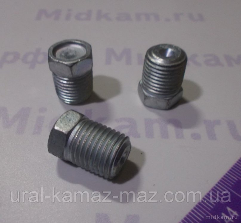

Саша Вии 786 Жалоба Опубликовано: 18 июня 2018 В 16.06.2018 в 20:58, gazonchik1969 сказал: мож налёт на палево (для "синтетики" - чаще бывает, с учётом навара) От чего можно подобрать мех манометр давления масла ,чтобы по резьбе на место выхода штуцера шланга масляного радиатора ,что под генератором находится? Чтобы без всяких переходников. Цитата Поделиться сообщением Ссылка на сообщение Поделиться на других сайтах
gazonchik1969 1 642 Жалоба Опубликовано: 18 июня 2018 (изменено) не в памяти(тип и размер резьбы) НО , есть нюанс.. ежели с 4-5(момента) открут не пойдёт - возможны траблы(перетяг, або , дефект резьб, заводские) не рекомендую (без крайней необходимости) сии пробки трогать. ловчее - штатный датчик потревожить. пы.сы. вот переходник(ежели пробку открутишь - надобен. люминь не для "открутил - закрутил" .. токмо для второго. Изменено 18 июня 2018 пользователем gazonchik1969 Цитата Поделиться сообщением Ссылка на сообщение Поделиться на других сайтах
Саша Вии 786 Жалоба Опубликовано: 18 июня 2018 (изменено) 1 час назад, gazonchik1969 сказал: не в памяти(тип и размер резьбы) НО , есть нюанс.. ежели с 4-5(момента) открут не пойдёт - возможны траблы(перетяг, або , дефект резьб, заводские) не рекомендую (без крайней необходимости) сии пробки трогать. ловчее - штатный датчик потревожить. пы.сы. вот переходник(ежели пробку открутишь - надобен. люминь не для "открутил - закрутил" .. токмо для второго. Там в блоке толстый штуцер ввернут, его я трогать не буду , а вот пробку КГ 1\4 конусную уже подтягивал и выкручивал , вот вместо этой пробки и нужен подобный шланг на манометр. Изменено 18 июня 2018 пользователем Саша Вии Цитата Поделиться сообщением Ссылка на сообщение Поделиться на других сайтах
gazonchik1969 1 642 Жалоба Опубликовано: 18 июня 2018 (изменено) 38 минут назад, Саша Вии сказал: Там в блоке толстый штуцер ввернут, его я трогать не буду , а вот пробку КГ 1\4 конусную уже подтягивал и выкручивал , вот вместо этой пробки и нужен подобный шланг на манометр. уголки с БН и к им соотвеств. медн. трубку(стандартн. штуцер), на неё обсадить яблочки(с газов. оборудования) с двух сторон, надеть шланг(маслорадиаторн.) к ему - манометр(мона даж шинный, соответств. по давлению, не менее шести). важно - места надевания шланга , обязаны иметь поясок (препятсв. "сползанию") закрепив хомут "за им", получаем систему - "токмо разрыв шланга"(не дай бох) Изменено 18 июня 2018 пользователем gazonchik1969 Цитата Поделиться сообщением Ссылка на сообщение Поделиться на других сайтах

Федот68 4 325 Жалоба Опубликовано: 19 июня 2018 Память тебе врёт. Шланги - они под " папамама" .. под затяжку /герметизацию либо об конус внутри штуцера , либо под кольцо на трубкоштуцере. В блок - как правило просто конусная резьба ( дюймовка, вот размеиность уже по старости не помню) Цитата Поделиться сообщением Ссылка на сообщение Поделиться на других сайтах

gazonchik1969 1 642 Жалоба Опубликовано: 19 июня 2018 (изменено) Только что, Федот68 сказал: Память тебе врёт. Шланги - они под " папамама" .. под затяжку /герметизацию либо об конус внутри штуцера , либо под кольцо на трубкоштуцере. В блок - как правило просто конусная резьба ( дюймовка, вот размеиность уже по старости не помню) в блоковую - уголок(от БН) конусом. шланг("папа") - в уголок(в "маму")) Изменено 19 июня 2018 пользователем gazonchik1969 Цитата Поделиться сообщением Ссылка на сообщение Поделиться на других сайтах
