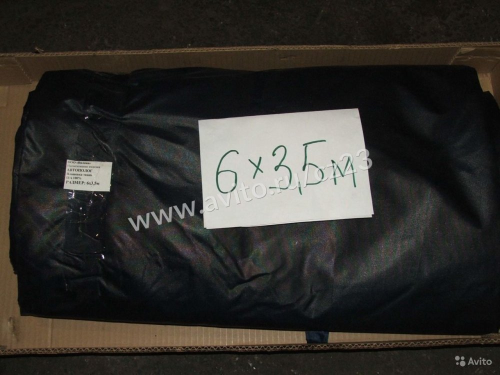

АлексейК 1 174 Жалоба Опубликовано: 8 июня 2017 (изменено) Слушайте, а кто знает, что это за "Плащевая ткань П/А 100%" На фото - полог для кузова КАМАЗа. Цена более чем демократическая - 3600. Практически - как за сырье. Весь вопрос в том, что это за сырьё? Изменено 8 июня 2017 пользователем АлексейК Цитата Поделиться сообщением Ссылка на сообщение Поделиться на других сайтах
АлексейК 1 174 Жалоба Опубликовано: 8 июня 2017 Полиамид, короче. Вот эти полога и цены от производителя. Не знаю, пойдет ли на тент, но как укрывка всей машины - вполне приемлемо. 2595 руб за 3,6х6 м - вполне адекватная цена. Цитата Поделиться сообщением Ссылка на сообщение Поделиться на других сайтах
Maxx1969 2 750 Жалоба Опубликовано: 8 июня 2017 33 минуты назад, АлексейК сказал: Слушайте, а кто знает, что это за "Плащевая ткань П/А 100%" На фото - полог для кузова КАМАЗа. Цена более чем демократическая - 3600. Практически - как за сырье. Весь вопрос в том, что это за сырьё? Алексей.Я такого на камазах не видал.. Цитата Поделиться сообщением Ссылка на сообщение Поделиться на других сайтах
Mers126 980 Жалоба Опубликовано: 8 июня 2017 Я вот на данный момент изучаю кордуру: полтора метра ширина, за один поганый метр просят 500 рублей (1000D), цвет олива. Отгружают от 10 поганых метров по предоплате на карту. Бают, что производитель Южная Корея. Цена настораживает. Цитата Поделиться сообщением Ссылка на сообщение Поделиться на других сайтах
АлексейК 1 174 Жалоба Опубликовано: 8 июня 2017 (изменено) Так это не тент. а полог. Для укрывки груза в кузове. Зерна там, или еще чего. Изменено 8 июня 2017 пользователем АлексейК 1 Цитата Поделиться сообщением Ссылка на сообщение Поделиться на других сайтах
Kedr 2 216 Жалоба Опубликовано: 9 июня 2017 Коллеги, тут меня обгадили с головы до ног за то что я якобы всем советую. Правда я не вижу ничего плохого выручить товарища хоть советом, деньги поберечь. Поэтому советую, только вы не ругайтесь если чего я советы удалю, если будет отрыжка. Занимался я раньше шитьем поэтому несколько в теме. Поиск ткани дело ответственное, есть нюансы. Сейчас никто не отвечает за качество по этой причине втюхают все что угодно под любым названием и артикулом. Это далеко не всегда соответствует. Выход один, покупать образцы и испытывать в условиях близких к эксплуатации. Банально намочил-посушил несколько раз, потер на стиральной доске несколько раз, потягал на разрыв. Иногда сразу все понятно. Полезно если фирма большая спросить где ваши тенты катают, посмотреть на изделия 2-3 летней давности. Ну и пошив многое значит, шов, нитки, усиление нужных мест, конструкция. Так что будьте внимательными. 1 Цитата Поделиться сообщением Ссылка на сообщение Поделиться на других сайтах
dgonios 340 Жалоба Опубликовано: 9 июня 2017 (изменено) Алексей,а не из этой ли ткани палатки галимокитайские делают с ценой в 1000рублей?по фото не видно,но вроде по ссылке она-если так дерьмо редкостное,и даже как чехол имелась как то надобность в палатке(прям щас)так как дома была нормальная а времени за ней ехать не было,было решено купить такую-с мыслью на пару ночей сойдёт,а потом как дежурная будет.С тех пор так и валяется-даже под шмурдяк не беру Изменено 9 июня 2017 пользователем dgonios Цитата Поделиться сообщением Ссылка на сообщение Поделиться на других сайтах
АлексейК 1 174 Жалоба Опубликовано: 9 июня 2017 Ну давайте я закажу такой полог, да проведу с ним бесчеловечные эксперименты. Все равно, даже не для ГАЗа, а в работе, мне пригодиться такая многоразовая укрывка для машин. Ну а там и отпишусь, что да как. Если это выпускаемая у нас в России популярная плащевая ткань "Турист", то срок жизни ее около 2-х лет. Начинает осыпаться влагооталкивающее покрытие. Цитата Поделиться сообщением Ссылка на сообщение Поделиться на других сайтах

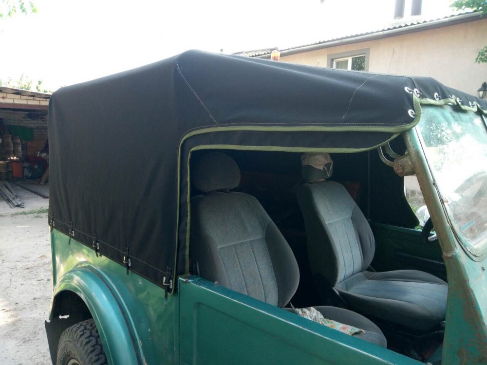

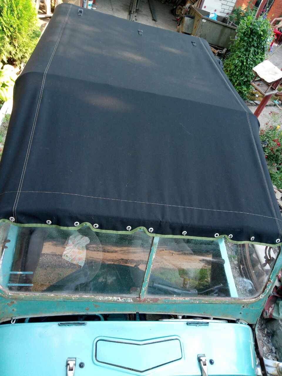

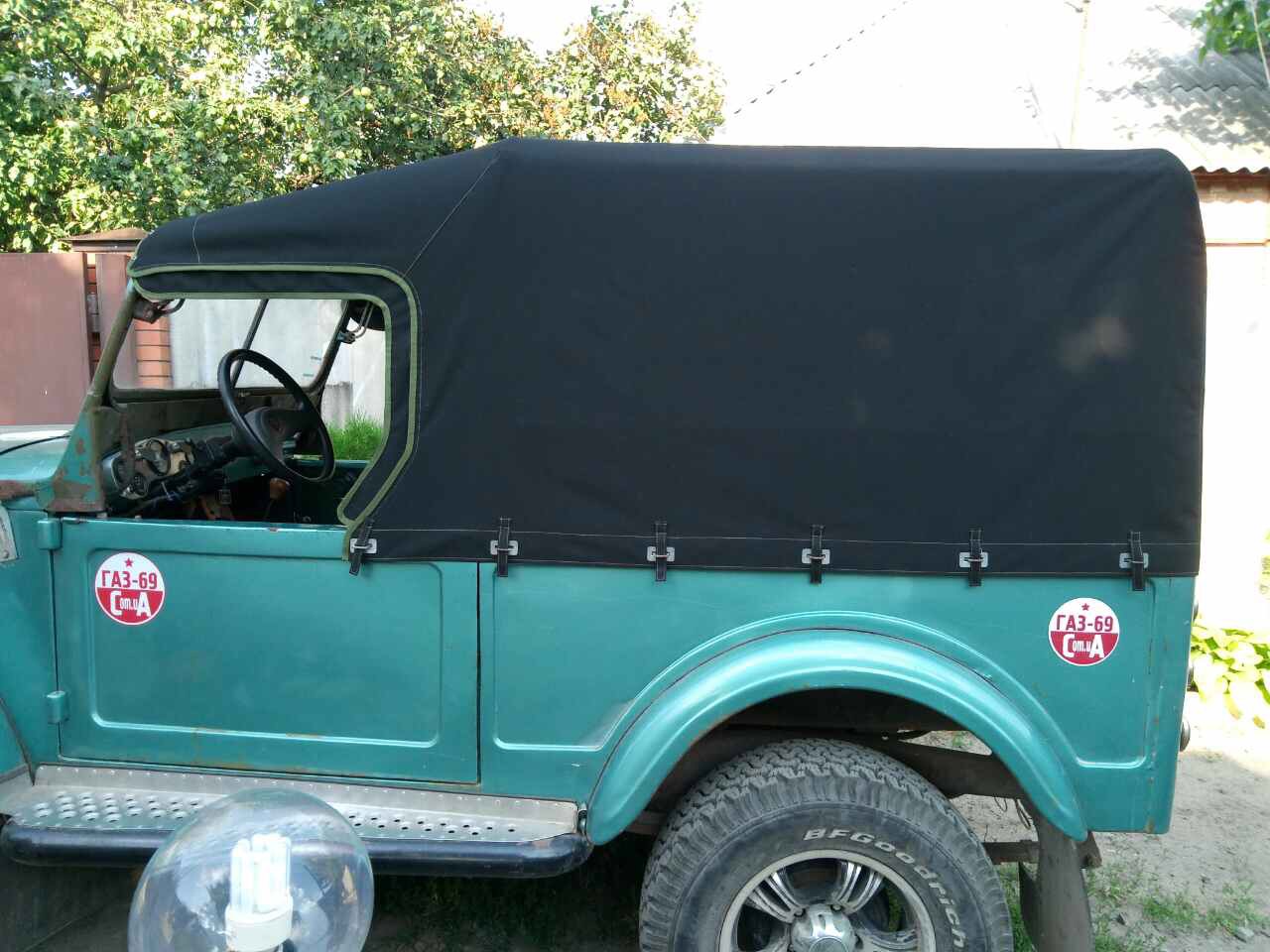

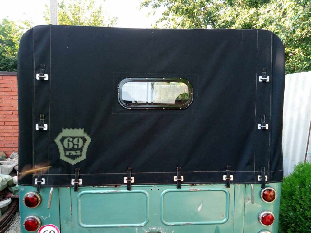

Valera69 215 Жалоба Опубликовано: 30 июля 2017 Уехал еще один тент,в этот раз одноклубнику в г.Рига,носите обновочку. 8 Цитата Поделиться сообщением Ссылка на сообщение Поделиться на других сайтах
E_Gor 210 Жалоба Опубликовано: 30 июля 2017 Шикарно! Валерий, хотелось бы заказать и себе тент у Вас, но сильно позже. Скажите, пожалуйста, а почему на нижней фото воздуховоды видно? Как-то неестественно рамка лобового внутрь салона наклонена. Цитата Поделиться сообщением Ссылка на сообщение Поделиться на других сайтах
Valera69 215 Жалоба Опубликовано: 30 июля 2017 (изменено) Все очень просто,У моего авто кузов удленнен на 8см в дверях,естественно и двери тоже,и для того чтоб все совпадало правильно,лобовая рамка в местах крепления удленнена на 8 см,я её устанавливаю когда меряю тент,да а этот тент еще и не стандарт у него высота от верха дуг до люверса 86см,хозяин утверждает все родное,это второй тент с такой высотой,так что если будите где-то заказывать обратите на это внимание то тент пришлют короткий, а рамка стоит как положено. Да парни спасибо за лайки. Изменено 30 июля 2017 пользователем Valera69 2 Цитата Поделиться сообщением Ссылка на сообщение Поделиться на других сайтах
E_Gor 210 Жалоба Опубликовано: 30 июля 2017 Понятно! Когда придет время заказывать, буду иметь ввиду и произведу те измерения, которые скажете. Цитата Поделиться сообщением Ссылка на сообщение Поделиться на других сайтах

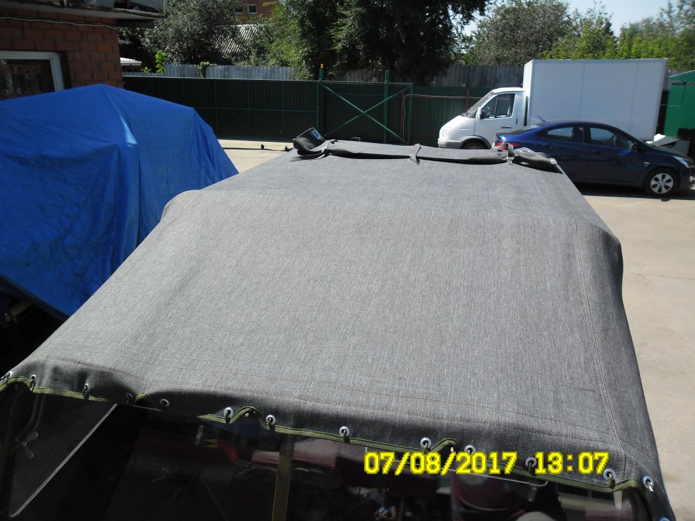

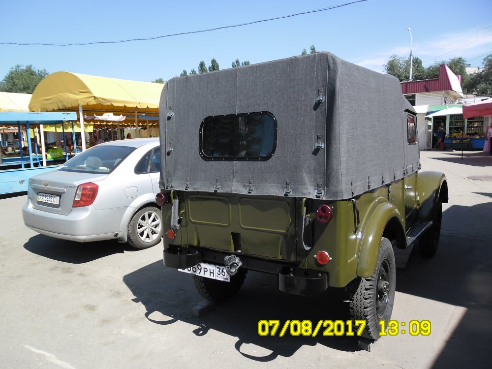

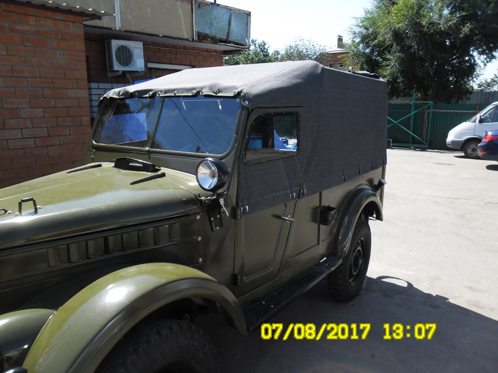

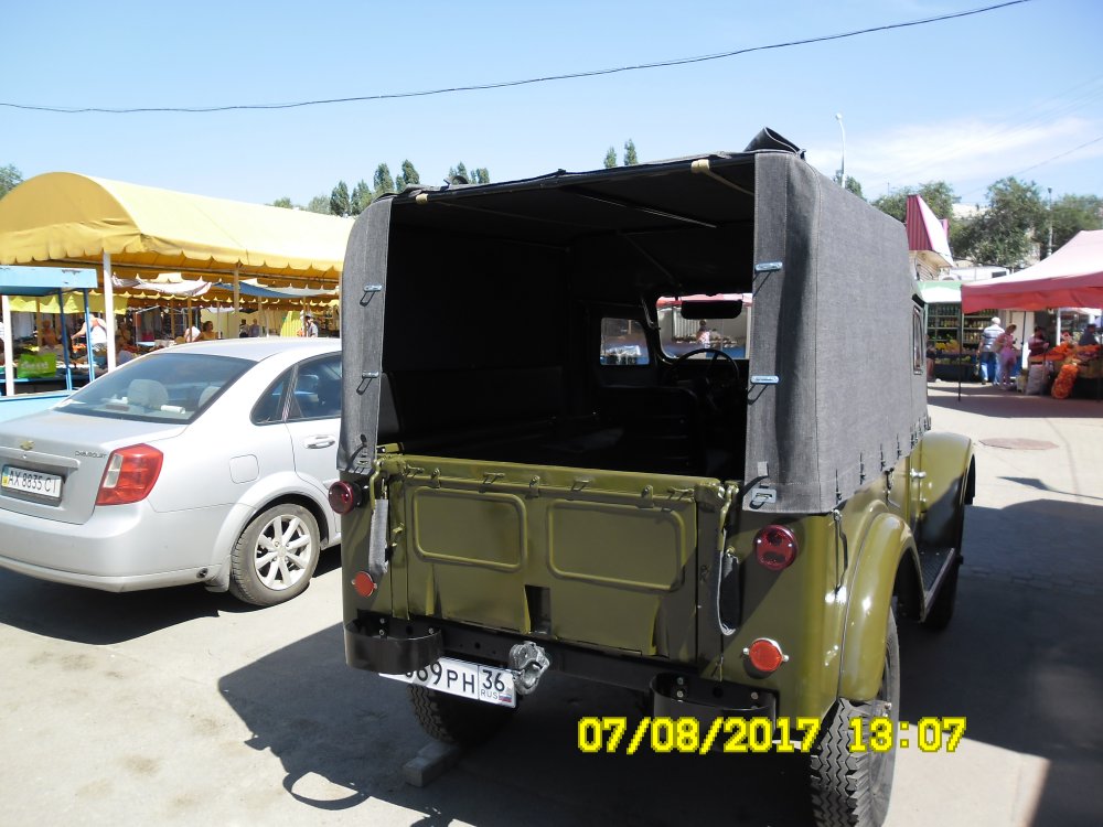

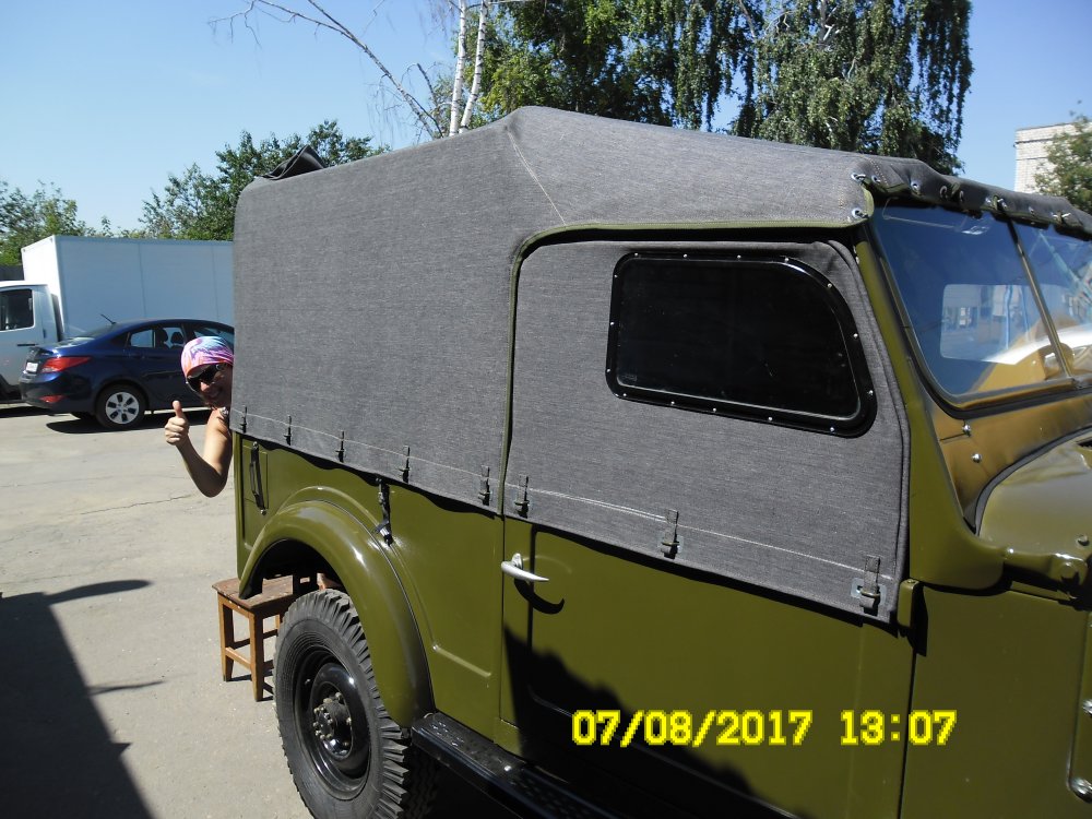

Valera69 215 Жалоба Опубликовано: 9 августа 2017 Были приглашены нашим одноклубником Юрием в г.Воронеж ,для пошива тента на его Газик,вот что из этого вышло,материал родной трехслойный брезент. 17 Цитата Поделиться сообщением Ссылка на сообщение Поделиться на других сайтах
VAP 36 Жалоба Опубликовано: 9 августа 2017 Здорово молодцы 1 Цитата Поделиться сообщением Ссылка на сообщение Поделиться на других сайтах
TIHON74 45 Жалоба Опубликовано: 9 августа 2017 Какая красота- тоже хочу))). Цитата Поделиться сообщением Ссылка на сообщение Поделиться на других сайтах
Андрей МТК 283 Жалоба Опубликовано: 10 августа 2017 красивый цвет. вроде и качество хорошее. интересует на ГАЗ 69 , цена и сроки в личку если можно. Цитата Поделиться сообщением Ссылка на сообщение Поделиться на других сайтах
