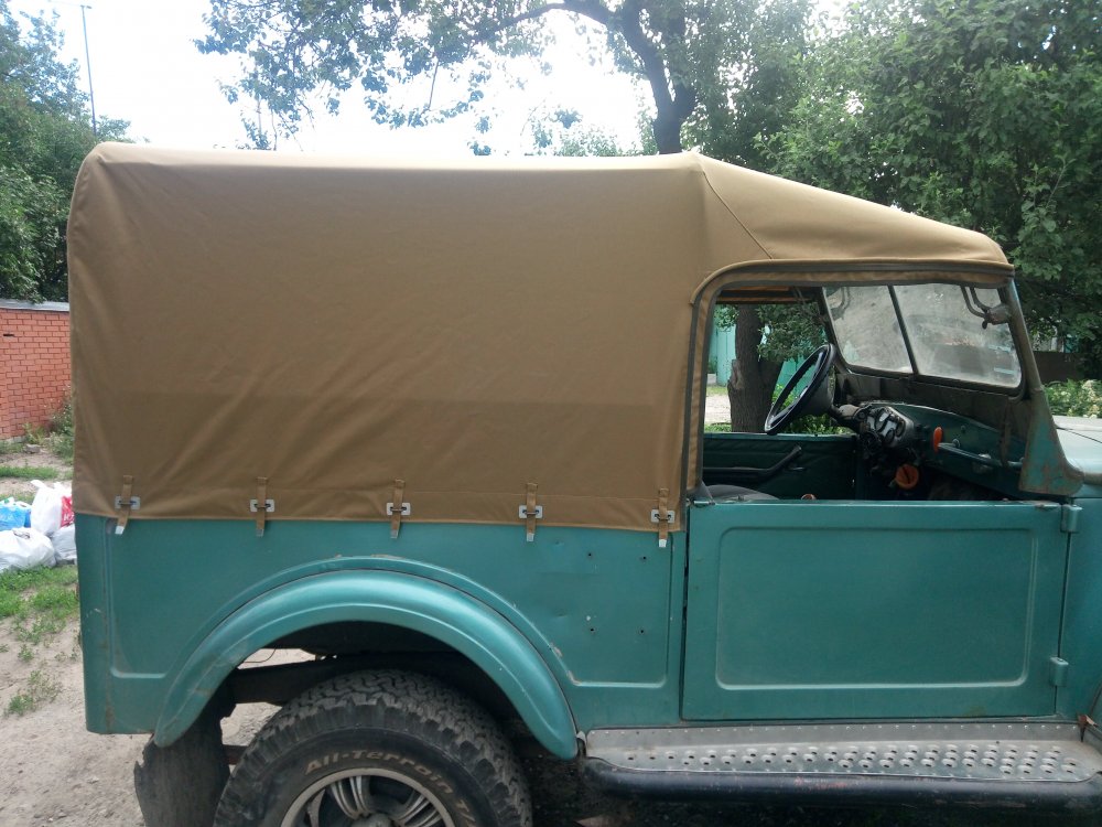

алекса 12 Жалоба Опубликовано: 13 ноября 2018 (изменено) спорное решение пришить липучки, посередине прозрачного пластика над дверью?? Будет держаться, в скатаном состоянии?? Изменено 13 ноября 2018 пользователем алекса Цитата Поделиться сообщением Ссылка на сообщение Поделиться на других сайтах
Valera69 215 Жалоба Опубликовано: 13 ноября 2018 Это не пластик,а пришиты они на прозрачных лямках пвх из нутри,а держатся будет проверено ,точно такой тент уже был в томже исполнении все держит. Цитата Поделиться сообщением Ссылка на сообщение Поделиться на других сайтах
алекса 12 Жалоба Опубликовано: 13 ноября 2018 (изменено) ну и хорошо. -- увидал, рассмотрел. Изменено 13 ноября 2018 пользователем алекса Цитата Поделиться сообщением Ссылка на сообщение Поделиться на других сайтах

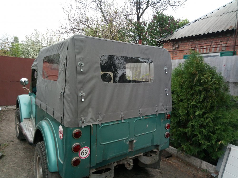

L.A. 116 Жалоба Опубликовано: 11 января 2019 Друзья, подскажите по вот этому, если заднее окно УАЗовское, какое расстояние должно быть оптимальным для нормального обзора? Цитата Поделиться сообщением Ссылка на сообщение Поделиться на других сайтах
nat 4 569 Жалоба Опубликовано: 11 января 2019 А уазовское не вывалится из такого дрищевого материала?? оно ж тяжелееное... 1 Цитата Поделиться сообщением Ссылка на сообщение Поделиться на других сайтах
Maxx1969 2 753 Жалоба Опубликовано: 11 января 2019 13 минут назад, nat сказал: А уазовское не вывалится из такого дрищевого материала?? оно ж тяжелееное... Если ты про тент L.A. то да..возможно через некоторое время материал рядом с рамкой посечется и порвется. 1 Цитата Поделиться сообщением Ссылка на сообщение Поделиться на других сайтах
E_Gor 210 Жалоба Опубликовано: 11 января 2019 1 час назад, L.A. сказал: Друзья, подскажите по вот этому, если заднее окно УАЗовское, какое расстояние должно быть оптимальным для нормального обзора? Мое мнение, что пропорционально родному делать. Цитата Поделиться сообщением Ссылка на сообщение Поделиться на других сайтах
nat 4 569 Жалоба Опубликовано: 11 января 2019 Минус на мой взгляд этого стекла, вес, и при склалывании из за размера хорошо не складывается(. Обзор безусловно лучше! Но, повторюсь, на таком тенте, это все не на долго 100%, лучше уж пластик! 2 Цитата Поделиться сообщением Ссылка на сообщение Поделиться на других сайтах
Valera69 215 Жалоба Опубликовано: 11 января 2019 Подшивачку бы сделать(уплотнитель),а размер все очень просто от верхней дуги берете ширину самого стекла,там одно положение иначе при складывании тента на крышу(летом)ничего не получится. 2 Цитата Поделиться сообщением Ссылка на сообщение Поделиться на других сайтах
nat 4 569 Жалоба Опубликовано: 11 января 2019 Если эту бандуру положить на крышу и проехать, немного, пряпке будет привет! Я с этой хреновиной ездил на виниле или как там эта фигня называется , из чего на фуры шьют, и то на центральной перемычке пробивало( Цитата Поделиться сообщением Ссылка на сообщение Поделиться на других сайтах
L.A. 116 Жалоба Опубликовано: 11 января 2019 Спасибо за советы. Есть и родное стекло (маленькое), а его на каком расстоянии ставить от верхней дуги? Цитата Поделиться сообщением Ссылка на сообщение Поделиться на других сайтах
bor_n 123 Жалоба Опубликовано: 11 января 2019 2 часа назад, nat сказал: Минус на мой взгляд этого стекла, вес, и при склалывании из за размера хорошо не складывается(. Обзор безусловно лучше! Но, повторюсь, на таком тенте, это все не на долго 100%, лучше уж пластик! Согласен с Nat. Вырезать "стекло" из пластика по размеру УАЗовской стекляшки совсем нетрудно. Можно даже из оргстекла, хотя поликарбонат лучше. Железки (рамку) взять УАЗовскую. Цитата Поделиться сообщением Ссылка на сообщение Поделиться на других сайтах
nat 4 569 Жалоба Опубликовано: 11 января 2019 1 час назад, L.A. сказал: Спасибо за советы. Есть и родное стекло (маленькое), а его на каком расстоянии ставить от верхней дуги? Я бы не советовал привязываться к какому то расстоянию, кто то выше , кто-то ниже, сидения тоже разные, сядь за руль, а с зади пусть кто-то придержит стекло, гляди назад и выбирай оптимальное место врезки, а то можно и нихрена не увидеть))) потом 3 Цитата Поделиться сообщением Ссылка на сообщение Поделиться на других сайтах

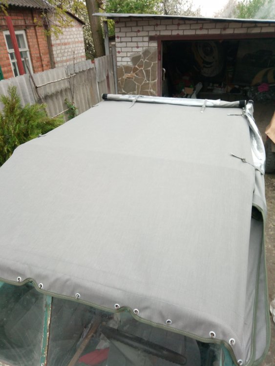

Valera69 215 Жалоба Опубликовано: 2 мая 2019 Серенький,ткань 'симбрелла',носите одежку. Цитата Поделиться сообщением Ссылка на сообщение Поделиться на других сайтах

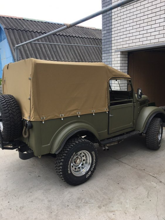

Valera69 215 Жалоба Опубликовано: 10 июня 2019 (изменено) Вот такой тентик уехал,в славный г.Нижний Новгород.Завышен на 6см и удленнен.По прозьбам сделаны водосливы,носите обновочку. Изменено 10 июня 2019 пользователем Valera69 5 Цитата Поделиться сообщением Ссылка на сообщение Поделиться на других сайтах

джон на 69 1 099 Жалоба Опубликовано: 11 февраля 2020 11.01.2019 в 10:52, L.A. сказал: Друзья, подскажите по вот этому, если заднее окно УАЗовское, какое расстояние должно быть оптимальным для нормального обзора? Сделать лучше всего так, сесть за руль и посмотреть в зеркало заднего вида. У меня в тенте такое окно стояло ровно так, что совпадало и видом в салонное зеркало. То есть надо на тенте отметить места где заканчивается отражение в зеркале. 3 Цитата Поделиться сообщением Ссылка на сообщение Поделиться на других сайтах
