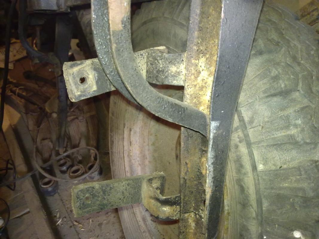

ODI72 453 Жалоба Опубликовано: 12 октября 2012 (изменено) Фото оригинальных кронштейнов и элементов подвеса глушителя 69 с 1960 по 1967 г.в. У заднего подвеса не хватает кронштейна крепления выпускной трубы. Передний комплектный. Нижние элементы переднего подвеса к резиновым деталям приклёпаны. Изменено 12 октября 2012 пользователем ODI72 Цитата Поделиться сообщением Ссылка на сообщение Поделиться на других сайтах
Док 8 Жалоба Опубликовано: 13 октября 2012 Спасибо за наглядные фото. Даже не представлял, как выглядит передний подвес глушителя. Для наглядности сделал фото кронштейна крепления выпускной трубы. Он у меня сохранился. Цитата Поделиться сообщением Ссылка на сообщение Поделиться на других сайтах
Gadji 85 Жалоба Опубликовано: 13 октября 2012 66 год крепление такое! оригинал или нет не знаю... Цитата Поделиться сообщением Ссылка на сообщение Поделиться на других сайтах
