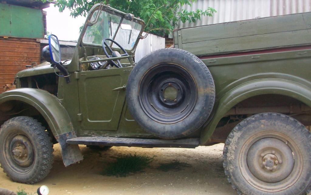

Есть возможность приобрести вот такую машинку. Просят 40-50т.р.
Помогите оценить состояние по фото.

PSSerge    188
пороги гниловаты.
Резина установлена от нивы.
Кузов газ 69 рядом стоит с продаваемым газиком с металлическим верхом идет в придачу?
Для хоз нужд кабриолет не вариант %)
Двигатель какой?
За такие деньги 40-50 тыр можно взять живой уазик и использовать по назначению для хоз нужд.

1. Пороги вижу что не идеал. :)
2.Нет. Про кузов речи не шло.
3. Не вариант? почему? Скамейки вынуть временно, и кузов готов. :) грузи-вози... Капать правда будет, если дождь.
4. Двиг не знаю. Не спрашивал...
5. ГАЗ-69 мне нравится дизайном просто. :)

1. Ну для газ 69 пороги на скорость не влияют но внешний вид портят
2. Если бы в придачу отдавали было бы не плохо не капало в дождик, и возможность кататься зимой.
3. Ну да капает в дождик :) Ну и расстояние перевозки материалов расход топлива
4. С родным много не навозишь слабоват и ресурс маловат
5. Вложится в этот газик по времени и по деньгам еще придется.
Поэтому если есть желание повозиться с ним то однозначно брать другое дело что после ремонта уже будет жалко насиловать этот раритет :)
Экономически выгодней взять под эти цели газель или уаз бортовой.

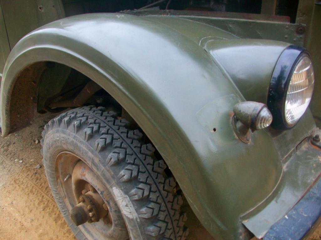

Тимон    12
По кузову:
Ну пороги гнилые это понятно,капот ушел вперед на два-три сантима, явный признак кончины рамы, крылья передние:
правое под малый горшок, левое под большой да еще и латанное,
брызговики двигателя тоже подвергались ремонту и наверняка в местах сопряжения с крыльями гнилые. Под задней аркой мне кажеться растояние от олеса до крыла маленькое(резина то нивская) скорее всего рессора просажена уже, а может в задней части рамы уже лонжеронам капец.
Насчет внутрянки Федот правильно сказал агрегаты там мертвые, да и воообще вы представляете себе перевозку строй материалов на авто такого состояния, купите газель и будет вам счастье, ну или ужазик за тежи деньги там хоть рамы покрепче.
