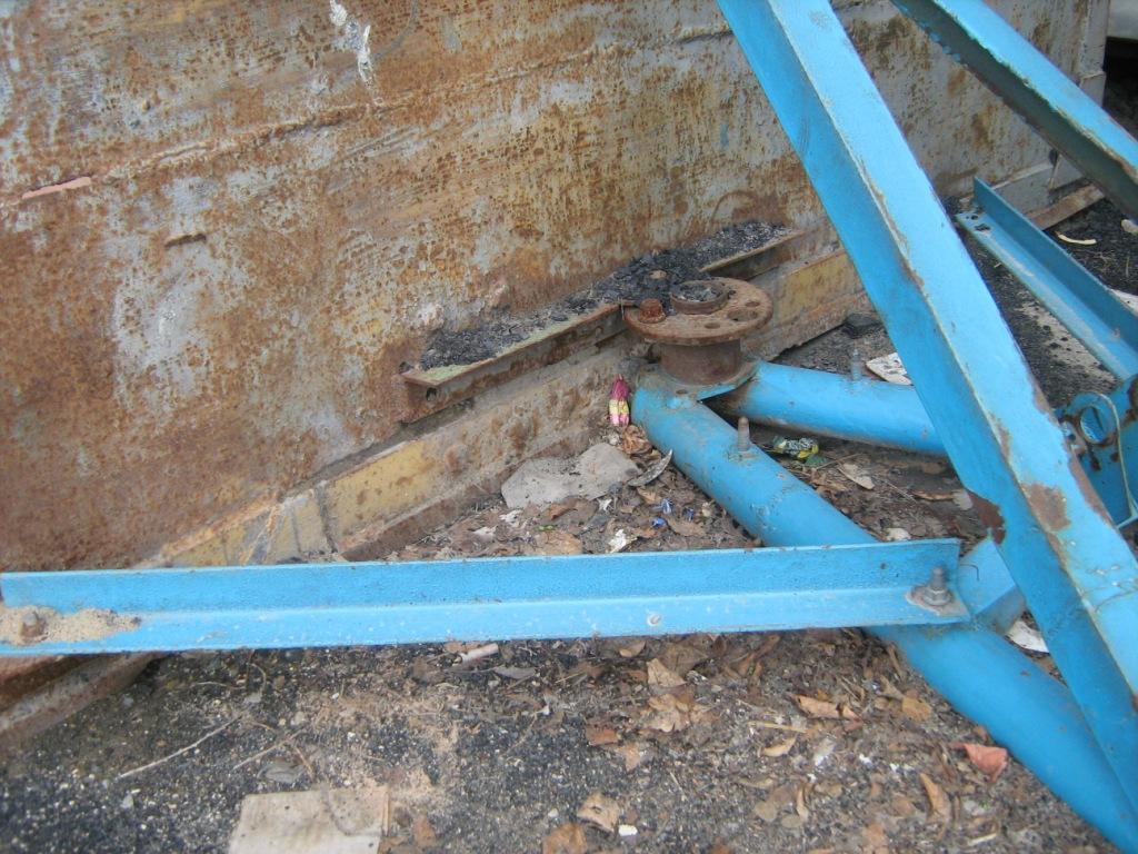

трехосный 75 Жалоба Опубликовано: 31 января 2012 Как-то так. Цитата Поделиться сообщением Ссылка на сообщение Поделиться на других сайтах

трехосный 75 Жалоба Опубликовано: 10 февраля 2012 Ну, рассказал-показал бы по-подробнее... Цитата Поделиться сообщением Ссылка на сообщение Поделиться на других сайтах
kedr 155 Жалоба Опубликовано: 10 февраля 2012 Вопрос дилетанта, а можно сделать на две стороны, углом или на одну из сторон. Цитата Поделиться сообщением Ссылка на сообщение Поделиться на других сайтах
vovan69 1 Жалоба Опубликовано: 12 февраля 2012 Ну, рассказал-показал бы по-подробнее... сначала приварил к креплениям кенгурятника болты, затем взял две трубы и приварил их к борту от газ 3307 на эти трубы горизонтально приварил трубы того же диаметра которые непосредственно одеваются на болты. далее на нижнюю часть борта приварил трубы на их торцевую часть также закрепил пластины, которые болтами закрепляются к бамперу. потнимается вручную, цепь закрепляется на крюк а другой частью на бампер Цитата Поделиться сообщением Ссылка на сообщение Поделиться на других сайтах
трехосный 75 Жалоба Опубликовано: 15 февраля 2012 Вопрос дилетанта, а можно сделать на две стороны, углом или на одну из сторон. Запросто. В центре - ступица. По краям два упора, которые можно переставить, повернув отвал в одну или другую сторону. Цитата Поделиться сообщением Ссылка на сообщение Поделиться на других сайтах
vovan69 1 Жалоба Опубликовано: 15 февраля 2012 Вопрос дилетанта, а можно сделать на две стороны, углом или на одну из сторон. на сторону не стал делать хотя изначально думал, но при желании можно и наугол сделать. в дальнейшем буду им ровнять дорогу Цитата Поделиться сообщением Ссылка на сообщение Поделиться на других сайтах
