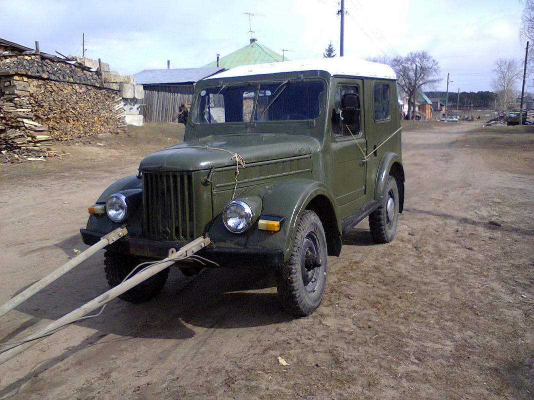

ЗЕНИТ 1 Жалоба Опубликовано: 26 февраля 2012 Тащили на самопланой сцепке типа треугольник под обычный фаркоп(немного криво сварили, но выдержала и по ямам 100км по разбитой дороге и по трассе 150 км) в общем проще сварить http://vk.com/sai_mc?z=photo763601_278482933%2Fphotos763601 Цитата Поделиться сообщением Ссылка на сообщение Поделиться на других сайтах
