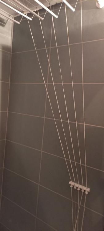

Механник 3 311 Жалоба Опубликовано: 6 января 2024 Не дача и не совсем самоделка. Перед НГ была заказана такая устройства. Пол дня я ее ставил. А то жена уже с табуретки или ебнется или ебанеся. video_2024-01-06_17-56-49.mp4 1 Цитата Поделиться сообщением Ссылка на сообщение Поделиться на других сайтах

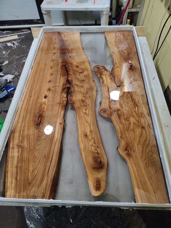

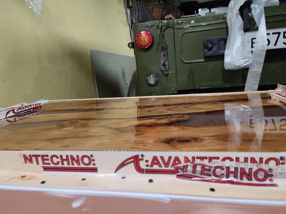

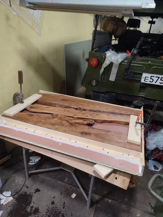

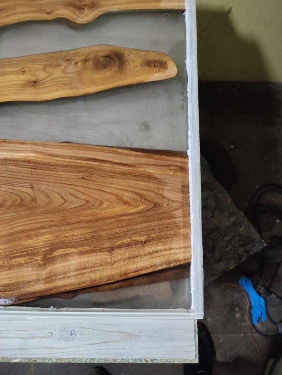

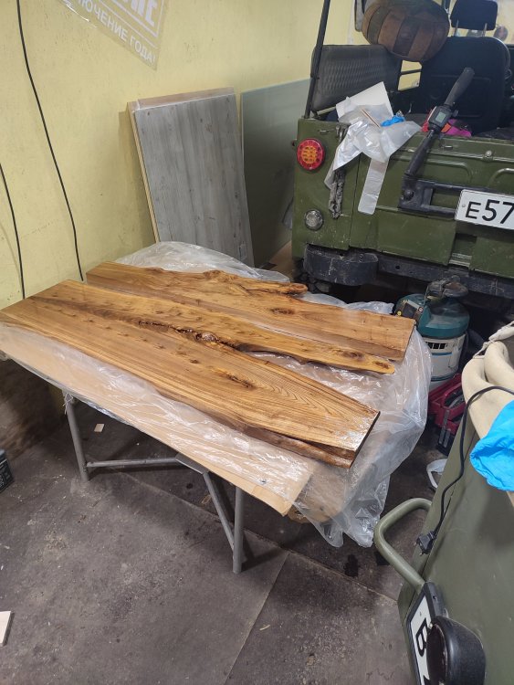

nat 4 566 Жалоба Опубликовано: 8 апреля 2024 (изменено) Рассказ о том, как можно проебать кучу времени. И стоило ли .... Про грабли..... Четыре а может и пять лет уже.... Назад, хотел сделать стол из слэбов со смолой, на станине) Пока горело, припер быстро станину, купил доски, в квартире новой хотел изюминку дочери сделать..... Ютубы посмотрел.. легко! Чет посчитал сколько кг смолы надо, попечалился, и забросил это дело))), ну время не было короче этой морокой заниматься. Доски остались лежать на теплом балконе, досушиваться)) Ну благо на тот момент никто там не жил, ну и дела никому до этого стола и не было. И вдруг! Дочка съехали туды. А там станина и фанера под заливку вместо стола) Жена говорит, давай купим и всех делов, а я, ну как же я ж тут эта... Сделать должен....был, как же) Ага, грит пять лет ждали и где? Ну короче купил смолы, и начал (знал быя ...что это та еще ебатория оказалась....) Понял из видео что жижа эта сука тякуча, и надо опалубку делать хорошо. У многих были протечки, ну сделал. Доски подрезал, глядь, они винтом пошли) надо как-то фрезеровать , чтоб в плоскость вывести.... Думаю пох, нет фрезера, да и с деревяшко обработкой я очень на вы, поэтому запихнул так, и через досочки струбцинами их выравнял , ну и понеслась........ Изменено 9 апреля 2024 пользователем nat 2 Цитата Поделиться сообщением Ссылка на сообщение Поделиться на других сайтах

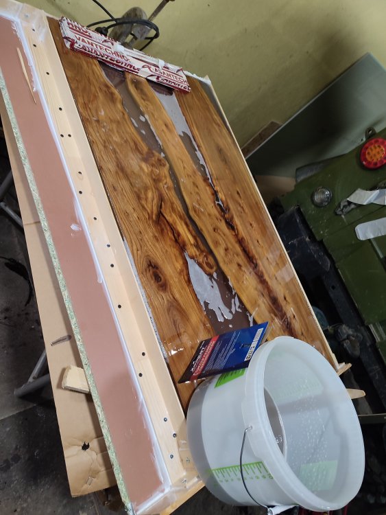

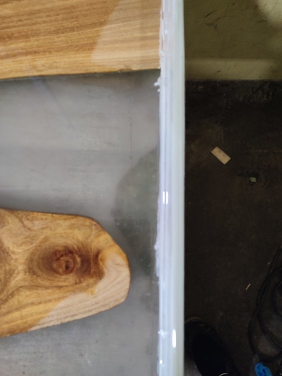

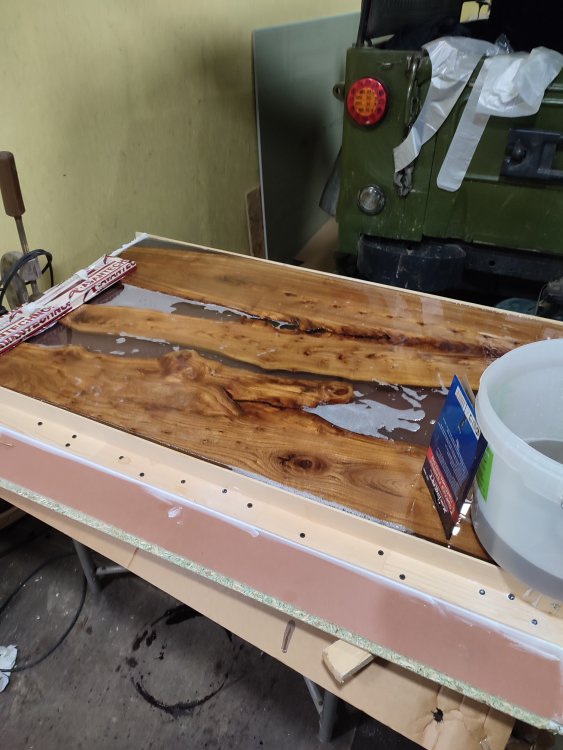

nat 4 566 Жалоба Опубликовано: 8 апреля 2024 (изменено) А еще зима , и делать пришлось в гараже, потому как с этой заразой более некуда, тк если пролить эту хню, то беда, а еще заливать надо частями , чтоб не закипела.... Ага.. Залил слой, на завтра смотрю не сохнет вообще, включил второй обогреватель, послезавтра - не сохнет, такая же жЫжа нихрена, ну думаю кранты, чтото пошло не так, либо развел не в пропорциях нужных, а это пиздэц, сливай воду, в чё уже делать, забил , и уехал домой. через неделю застекленела эта гадина, ииии понеслось опять развел, залил, уехал, ( Забыл, еще надо пузыри выгонять, потому что с ними не красиво, а я то сдуру стал делать прозрачную заливку, а это больший гемор, чем наглухо заколерованую, (как оказалось)) И эти пузыри мне поднасрали, но об этом я узнал уже потом... а пока, смотрю, все зебись, все получается, ничего не течет, я прям как профи льюююю Изменено 8 апреля 2024 пользователем nat 2 Цитата Поделиться сообщением Ссылка на сообщение Поделиться на других сайтах

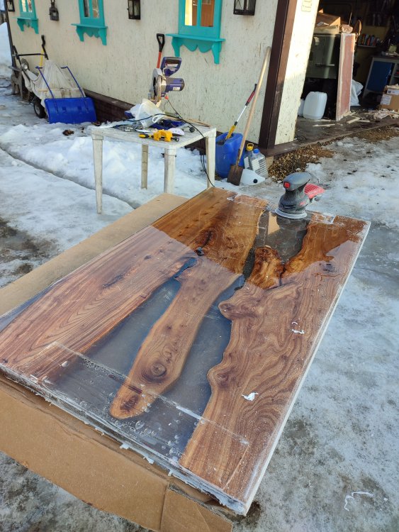

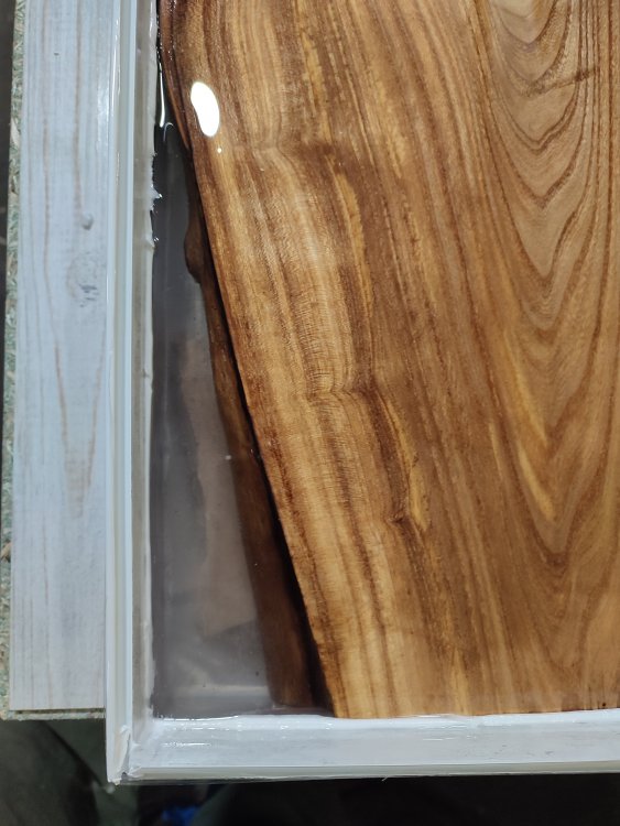

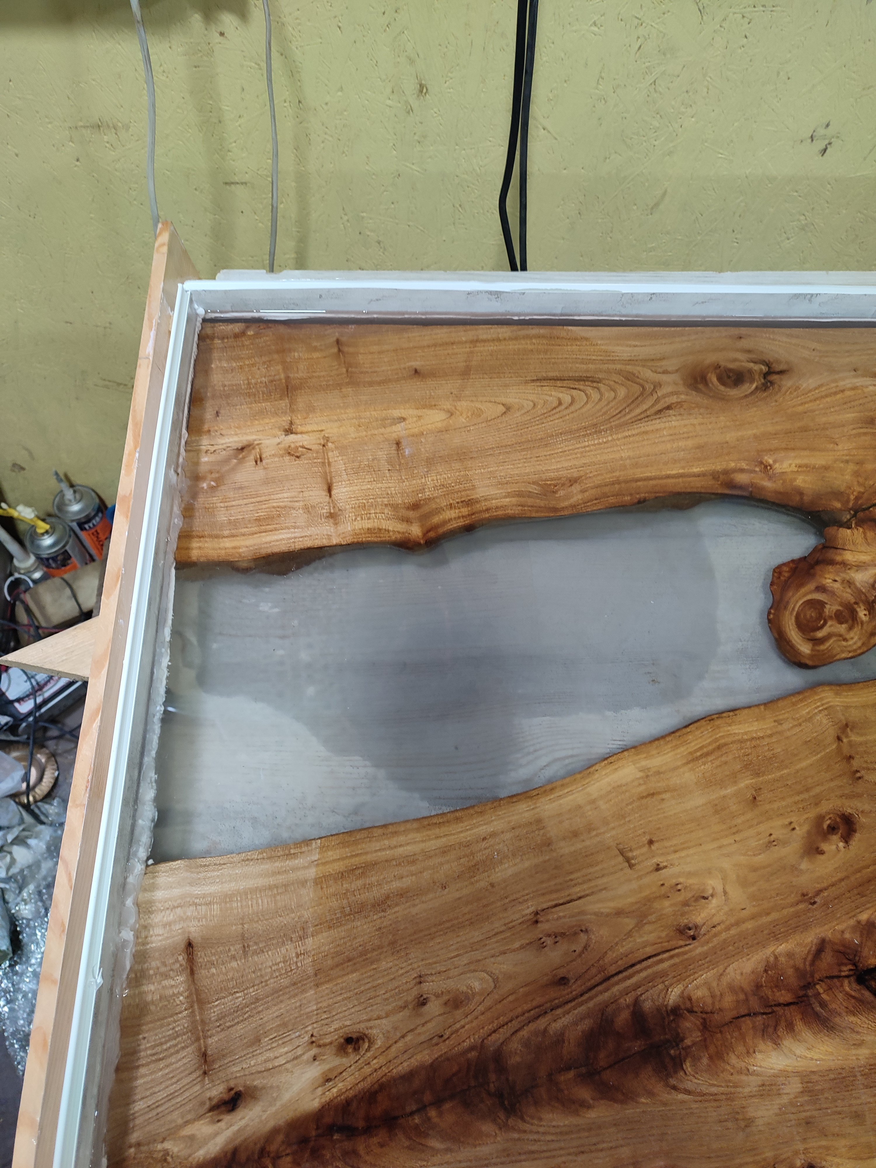

nat 4 566 Жалоба Опубликовано: 8 апреля 2024 (изменено) Смирился уже с тем что за неделю мне это не осилить, ну никак( ладно, получается ж вроде. Залил, выгнал горелкой пызыри, и уехал.потому как более слелать нечего, кроме как ждать. А слэбы , как оказалось потом потихоньку гады опять видимо , без меня пузырились, гады.. Короче залил последний слой, все ок! Единственное, что я сначала хотел чтоб доски были под масло, но кто-то на ухо мне подсел, типа их надо все залить И тут далее пошла череда случайностей, которые .... Залил, последний слой. забыл снять струбцины, с подкладками, думал хрен с ними, отобью подолью. Через неделю разбиваю опалубку, сильно боялся что не оторву от основпния эту хрень залитую, но нет, вымазав днище силиконом все снялось великолепно, и как оказалось это единственное приятное событие, а в остальном..., смола дала усадку местами усадку, залилось криво, под прокладками миллион пузырей, короче пиздец.... Стало понятно что придется эти пузыри сошлифовывать, высверливать, и опять лить ... А опалубки то уже нету ... Ну и поняслось..... далее черная полоса, срезал, заверлил дремелем, собрал новую опалубку, ну тут то я уже профи) Лью! И через полчаса потекло.... А остановить эту дрянь можно только силиконом, ну я лепил это как мог, не останавливается, все на пол, бррр, вижу , попахивает прям пиздецом, тк, силикона очень мало, купить не могу, тк время первый час ночи, я то приезжал , заливал, уезжал, тут так не вышло...... Понимаю что надо отрывать борт один и переделывать, со смолой там находящейся. Наклоняю в обратную сторону стол, отрываю борт, переделываю, мажу, силикон кончился, ношусь по гаражу, ища остатки может быть заваляшейся банки силикона, пока нашел огрызок, глядь, потекло с противоположной стороны, оооох Ставлю в горизонт, мажу со всех сторон, жду, Пох! Капает, шуруплю поверх бортов еще досочки чтоб прижать, жду, вроде всё,опять жду, капает, а сделать нихера уже не могу, нечем) Ну вроде не сильно, подставляю пленку на пол, ведерки, Ииии, вижу что эта сука потекла внутрь..... И тут я сделать уже ничего вообще не могу..... И да, днище подложки тоже ничем не намазано..... И соответственно я теперь не смогу оторвать стол от основания, бляяяя!!!! Время, два ночи, нах, закрываю гараж, спать, заебал стол в доску..... Утром не заглядывая даже , что там Тварится, уехал в Мск. Изменено 9 апреля 2024 пользователем nat 2 Цитата Поделиться сообщением Ссылка на сообщение Поделиться на других сайтах
