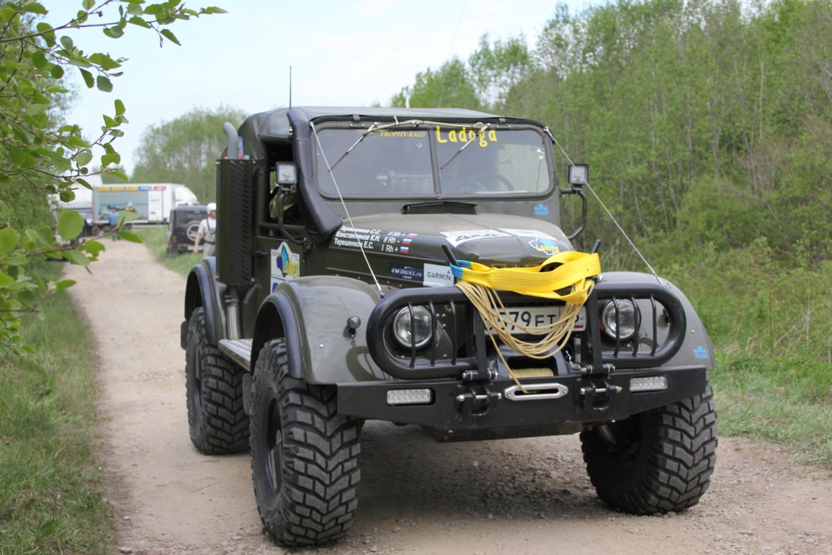

трубогиб 4 093 Жалоба Опубликовано: 28 апреля 2012 С 26 мая по 3 июня быдет проходить "Ладога трофи 2012" http://www.ladoga-trophy.ru/news.php Записались, и выставляем вот эту машину. Экипаж № 710 Ну во-первых приглашам всех желающих в группу поддержки. Во-вторых имеюся некоторые много вопросов. Едем в первый раз и опыта в данном мероприятии "0", поэтому просьба подсказать чего с собой брать, какие ньюансы, чего боятся и т.д. На данный момент свежесобранная машина проходит обкатку, + определяем комплект ЗИП + определяем комплект иструмента Короче, жду дельных рекомендаций Цитата Поделиться сообщением Ссылка на сообщение Поделиться на других сайтах
speedoff 3 813 Жалоба Опубликовано: 28 апреля 2012 (изменено) Это тебе нужно у Митяя с Олегом Кивковым поинтересоваться. Они уже не одну Ладогу прошли. И на эту вроде бы собирались. p.s. Газик Супер! Жалко будет такую красоту в болоте топить... Изменено 28 апреля 2012 пользователем speedoff Цитата Поделиться сообщением Ссылка на сообщение Поделиться на других сайтах
трубогиб 4 093 Жалоба Опубликовано: 28 апреля 2012 (изменено) Это тебе нужно у Митяя с Олегом Кивковым поинтересоваться. Они уже не одну Ладогу прошли. И на эту вроде бы собирались. p.s. Газик Супер! Жалко будет такую красоту в болоте топить... Я так понял они на Defender 90 зарегистрировались? N 714 ? Вот и познакомимся! Изменено 28 апреля 2012 пользователем трубогиб Цитата Поделиться сообщением Ссылка на сообщение Поделиться на других сайтах

слава 4 Жалоба Опубликовано: 19 мая 2012 (изменено) А от чего мосты стоят? На счет зипа сам решай что у тебя стоит. А так бери запасной генератор, пригодится. Железный трос меняй на кевлар. С железным замучаешься, лебедиться придется много. И обязательно удлинители, какие в этом году будут болота не понятно, В 2011 были сухие и то пользовались удлинителями. И по тех регламенту над головой должна быть железная крыша, мы положили лист алюминия самый тонкий. Также требуется огнетушитель и глушилка плюса доступная обоим членам экипажа, при нажатии на которую глушится машина и полностью обесточивается Изменено 19 мая 2012 пользователем слава Цитата Поделиться сообщением Ссылка на сообщение Поделиться на других сайтах
трубогиб 4 093 Жалоба Опубликовано: 20 мая 2012 А от чего мосты стоят? На счет зипа сам решай что у тебя стоит. А так бери запасной генератор, пригодится. Железный трос меняй на кевлар. С железным замучаешься, лебедиться придется много. И обязательно удлинители, какие в этом году будут болота не понятно, В 2011 были сухие и то пользовались удлинителями. И по тех регламенту над головой должна быть железная крыша, мы положили лист алюминия самый тонкий. Также требуется огнетушитель и глушилка плюса доступная обоим членам экипажа, при нажатии на которую глушится машина и полностью обесточивается Ура! Единственный дельный совет! Все перечисленное уже сделано. Кто еще чего добавит? Цитата Поделиться сообщением Ссылка на сообщение Поделиться на других сайтах
трубогиб 4 093 Жалоба Опубликовано: 20 мая 2012 (изменено) Вчера ездили на тренировку. (страховал Мамонт) ползет очень уверенно. Наконец-то попробывали лебедку - в болоте где штурману было по грудь. Там где штурману по пояс - машина выезжает сама. Несмотря на 23-х летний стаж, опыта вождения по полному бездорожью нехватает. Машина сложная и нужно отточить до автоматизма когда нужно включать какие блокеровки, на сколько спускать колеса, какую скорость держать на разных грунтах и дт. Пока действуем по наитию и вылезаем только из-за хорошо подготовленной машины , а не из-за техники вождения. Изменено 23 мая 2012 пользователем трубогиб Цитата Поделиться сообщением Ссылка на сообщение Поделиться на других сайтах

слава 4 Жалоба Опубликовано: 20 мая 2012 Не беспокойся опыт придет к середине гонки. Самое главное не разложить машину на первых спец участках, OPEN хорош тем, что там спешить не надо. И забыл про ночное ориентирование, если найдешь тверьтрип, то ставь, без него практически не попадешь в призы на ночном ориентировании. И возьми запасной шланг гидроуселителя, и запасные хабы. У меня стоят усиленные, а ребята из другой команды на первых двух участках сменили 4-хаба с блокировками Цитата Поделиться сообщением Ссылка на сообщение Поделиться на других сайтах
трубогиб 4 093 Жалоба Опубликовано: 20 мая 2012 Не беспокойся опыт придет к середине гонки. Самое главное не разложить машину на первых спец участках, OPEN хорош тем, что там спешить не надо. И забыл про ночное ориентирование, если найдешь тверьтрип, то ставь, без него практически не попадешь в призы на ночном ориентировании. И возьми запасной шланг гидроуселителя, и запасные хабы. У меня стоят усиленные, а ребята из другой команды на первых двух участках сменили 4-хаба с блокировками Так так. Срочно объясните что такое тверьтрип. P.s. С хабами у меня все ништяк (они самодельные и замены нет), но в данной конструкции слабым звеном является "грибок" и короткая четверть ось - а их я взял по два комплекта. Цитата Поделиться сообщением Ссылка на сообщение Поделиться на других сайтах
слава 4 Жалоба Опубликовано: 21 мая 2012 Тверьтрип-электоронный спидометр, вычисляет расстояние до метра. Очень удобен на вычисление оставшегося времени на спец участок Навигатором пользоваться можно но сложно. Может потерять спутник, а скорость на ориентировании приличная, ждать пока поимаешь спутники времени нет. Вот пример легенды: прямо 450м поворот на право, далее 220 метров поворот на лево и так далее и при этом скорость около 50 кмч в ночном полном пыли лесу. проехал 450 м нажал на кнопку, спидометр обнулился, дальше штурман отсчитывает 220м, даже если не заметив проскочите поворот, проезжаете к примеру 500 метров нажимаете на кнопку сдаете или разворачиваетесь, компьютер отсчитывает до нужных 220метрах. На сайте 4х4 тур есть точное описание по пользованию прибором. Калибруется под любой размер колес. Для точности откалибровать компьютер перед стартом под мерный километр судей. На ладоге обычно последний километр перед стартом, по нему пишется легенда Цитата Поделиться сообщением Ссылка на сообщение Поделиться на других сайтах
Митяй 232 Жалоба Опубликовано: 21 мая 2012 Так так. Срочно объясните что такое тверьтрип. http://www.tver4x4.ru/school.html?publications=publications7 Если у кого знакомых видел такой, рекомендую одолжить на ночное ориентирование. Покупать может и не стоит, в трофях пользуется редко. Цитата Поделиться сообщением Ссылка на сообщение Поделиться на других сайтах
