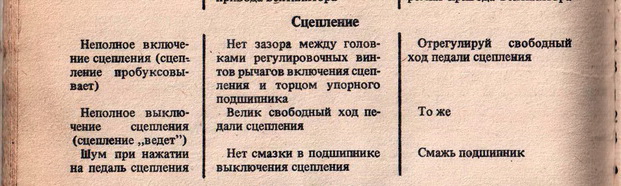

esaul1 1 826 Жалоба Опубликовано: 7 сентября 2012 (изменено) Вообще-то показана замена органа. Сам знаю. Только пока времени не хватает одному ковыряться. Прочитал в руководстве:, оттого и спрашиваю. Может, мастера подскажут способ продлить мучения без вреда для корзины .... П.С. Давно уже в багажнике и новый диск и подшипник, да все руки не доходят.... Изменено 7 сентября 2012 пользователем esaul1 Цитата Поделиться сообщением Ссылка на сообщение Поделиться на других сайтах
Федот68 4 340 Жалоба Опубликовано: 7 сентября 2012 У тебя какая КПП/РК ? Родня ? - тогда моск не парь и меняй подшипник. Я бы понЯл, коль УАзомоноблок.... Цитата Поделиться сообщением Ссылка на сообщение Поделиться на других сайтах
