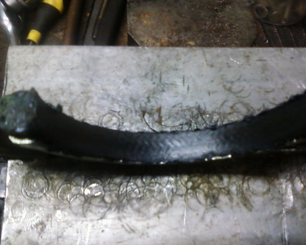

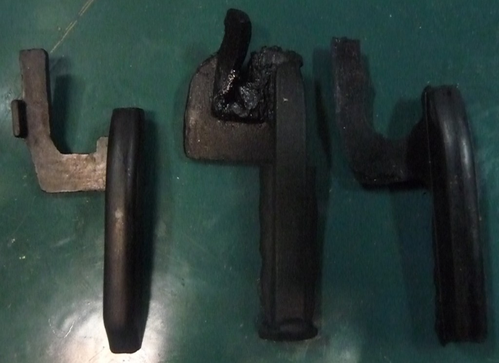

Артём39 2 582 Жалоба Опубликовано: 20 сентября 2012 (изменено) Нет в сети ни одного нормального руководства. Не то что с фото, просто один треп о том как сотворить сие, не снимая вала. Интересны мнения. Необходимые материалы. Оправка, набивка, "Четверки", герметик. Оправка. Набивка. Правая, Mercedes с рынка (водопроводная). Левая, Mercedes от VICTOR REINZ. Еще одна набивка "188.680" от Elring. Качество наивысшее, впечатлила более чем VICTOR REINZ. Приобретена в "Механике", за 148 руб. Со слов продавца, в коробочке от Mercedes-Benz, именно она. Это перечень моделей и каталожных номеров по Mercedes-Benz Original Equipment Rear Crankshaft Oil seal for Mercedes-Benz M108 / M110 / M114 / M115 / / M121 / M123 / M127 / M180 Engines Mercedes part number: A001 997 12 41 / 001 997 1241 / 0019971241 / A000 997 69 41 / 000 997 6941 / 0009976941 / A000 997 9041 / 000 997 9041 / 0009979041 "Четверки". 11-6336-Б. Это те которые нужны, но достать получится вряд ли. Применялись на М-20, ГАЗ-69, ГАЗ-21(ранние но с двигателем ЗМЗ), ГАЗ-51, ГАЗ-63 21-1005163. Это те которые доступны повсеместно. Применялись на ГАЗ-21, ГАЗ-52 Ну и УАЗ соответственно. Что интересно. Деталь не логично кочует, по двигателям. 11-6336-Б, переходит на ранние ЗМЗ, а на ГАЗ-52 появляется 21-1005163. У деталей есть существенные различия. Есть некий вариант, который можно назвать чем то средним между двумя деталями. На крышке коренного подшипника, пазы под "Четверки" имеют прямоугольный профиль, на современных "Четверках", он полукруглый. В том месте где перепад высот, то же не очень все ладно. Все нивелирует герметик. Герметик. Герметик-прокладка REINZOSIL 300 °С Порядок выполнения работ. 1. Установить прижимные пластины на блок и крышку. Винты только наживить, под центральную часть, подложить проставку 4-5мм.Данное действие позволит пластинам не перекашиваться, при установке набивки. 2. Уложить набивку в паз, соблюдая направление плетения, острием против вращения вала. 3. Притянуть пластины, удалив проставку. 4. Обрезать выступающие концы набивки оставив ??мм над корпусом блока, и крышки. 5. Установив на место вала оправку, обжать набивку равномерно притянув крышку нормативным усилием. Плоды усилий, удобно наблюдать через зеркало. 6. Демонтировать крышку. 7. Смазать герметиком поверхность блока, в месте стыка с крышкой. 8. Установить коленчатый вал. 9. Смазать "Четверки" и установить их в крышку. 10. Установить крышку и равномерно притянуть ее, нормативным усилием. 12. Зашплинтовать крепежные болты, отогнув вверх, усики стопорной пластины. Если будут дельные комментарии, вставлю в текст и дополню фотографиями. Изменено 26 сентября 2012 пользователем Артём39 2 Цитата Поделиться сообщением Ссылка на сообщение Поделиться на других сайтах

Артём39 2 582 Жалоба Опубликовано: 23 сентября 2012 (изменено) Далее - подрезка лишних "хвостов". Вот вот. Поподробней. Я оставил хвосты из блока, мм2. Крышка, заподлицо. Результат, набивка держит вал, мертвой хваткой. Вот как выглядел стык набивок после обжатия оправкой. А это как выглядит набивка после установки вала. Что то не так. Буду переделать! Что характерно, хочу купить набивку в Mercedes. Цену поглядеть, ну и ее родимую рассмотреть. Изменено 23 сентября 2012 пользователем Артём39 Цитата Поделиться сообщением Ссылка на сообщение Поделиться на других сайтах
Федот68 4 332 Жалоба Опубликовано: 23 сентября 2012 Ну... личный опыт говорит, что "нового образцу для 402 мотора" - не хуже ( с тефлоном - с белыми такими прожилинами) Только отрезана "с запасом" ( не в размер) и не срезана на ус. Хотя одним куском в моторы с "пристяжной" набивкой ( М20 и "21" семейство "досальниковой поры") поставить можно умудриться, но геморно ( и особых преимуществ 2однокусковый" вариант не даёт. При тщательности работы) То что набивка держит вал "мёртво" - терпимо. Коль можешь провернуть мотор " с рывка" за маховик - нормально. ( лишь бы сил у стартера для первого пуска хватило) Ну а коли есть желание на холодную мотор катать ( и возможность - на стенде) - то моск нефиг парить по поводу тугости набивки вообще ( коль есть уверенность что только набивка "тупит") 1 Цитата Поделиться сообщением Ссылка на сообщение Поделиться на других сайтах

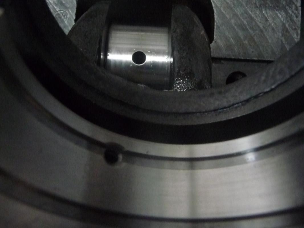

Артём39 2 582 Жалоба Опубликовано: 26 сентября 2012 (изменено) Обновил первое сообщение, добавил еще одну набивку (188.680) от Elring. Так же добавил перечень моделей Mercedes-Benz где она применялась, и каталожные номера для заказа. То что сделал, снял. Стало интересно, как она села под прижимные пластины. Села очень плотно. Однако на мой взгляд, я зря оставил выступающие концы над блоком. Однако осаживать нужно было все таки плотнее. Вокруг набивки, выступило вещество наполнитель. Видно ли по фото, не знаю. В памяти всплывают картины того как это делали в таксопарке. Уложив набивку в постель, прокатывали ее рукояткой молотка, опирая ее поперек набивки, и прикладывая весь свой вес. Еще одна полезная штука, позволяющая собрать двигатель и отсрочить запуск. Масло для сборки двигателя «Ультра Слик» 328 руб. Изменено 26 сентября 2012 пользователем Артём39 1 Цитата Поделиться сообщением Ссылка на сообщение Поделиться на других сайтах
-vovan- 100 Жалоба Опубликовано: 11 октября 2012 (изменено) Артем, а каков в мм размер сечения набивки должен быть? вроде на фото VICTOR REINZ и "мерсовская" разные по толщине, какие у них размеры и у Elringа ? Изменено 11 октября 2012 пользователем -vovan- Цитата Поделиться сообщением Ссылка на сообщение Поделиться на других сайтах
Артём39 2 582 Жалоба Опубликовано: 11 октября 2012 8 мм. Elring зрительно тоньше чем VICTOR REINZ Elring зажимает вал меньше чем VICTOR REINZ Цитата Поделиться сообщением Ссылка на сообщение Поделиться на других сайтах
