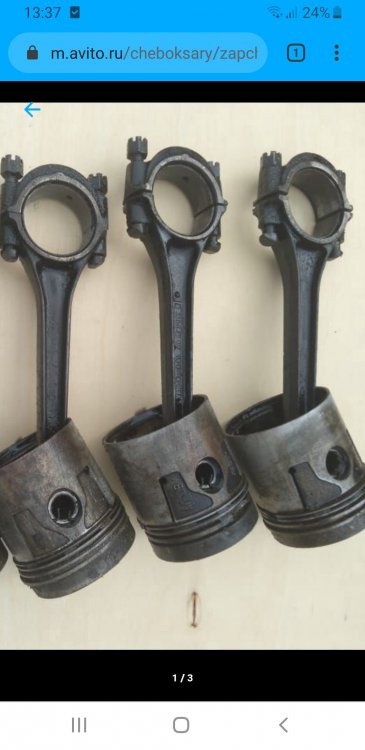

Федот68 4 338 Жалоба Опубликовано: 8 октября 2020 47 минут назад, Гога68 сказал: Ну с торца там нету ни хера, с боку между приливами цифры, зренье то пока добро, цифры идут от верхней головки шатуна вниз перед цифрами в рамке "с ушаме" букаффки ЗМ. Цитата Поделиться сообщением Ссылка на сообщение Поделиться на других сайтах
Гога68 1 310 Жалоба Опубликовано: 9 октября 2020 (изменено) 18 часов назад, Федот68 сказал: перед цифрами в рамке "с ушаме" букаффки ЗМ. Точно, помню такие, а вот на своих не помню, вот склероз же Изменено 9 октября 2020 пользователем Гога68 Цитата Поделиться сообщением Ссылка на сообщение Поделиться на других сайтах
Федот68 4 338 Жалоба Опубликовано: 9 октября 2020 Устроил тут ромашку - тут помню, тут не помню.. (с) ( Василий Алибабаевич) Мы про фото от Мидведа разговариваем?? 1 Цитата Поделиться сообщением Ссылка на сообщение Поделиться на других сайтах
Гога68 1 310 Жалоба Опубликовано: 9 октября 2020 2 часа назад, Федот68 сказал: Устроил тут ромашку - тут помню, тут не помню.. (с) ( Василий Алибабаевич) Тож написать хотел, да не стал Цитата Поделиться сообщением Ссылка на сообщение Поделиться на других сайтах
Midved 335 Жалоба Опубликовано: 12 октября 2020 Еще одна фотка с инета с ЗМ шатуном, последняя циферка в маркировке явно 0 Цитата Поделиться сообщением Ссылка на сообщение Поделиться на других сайтах

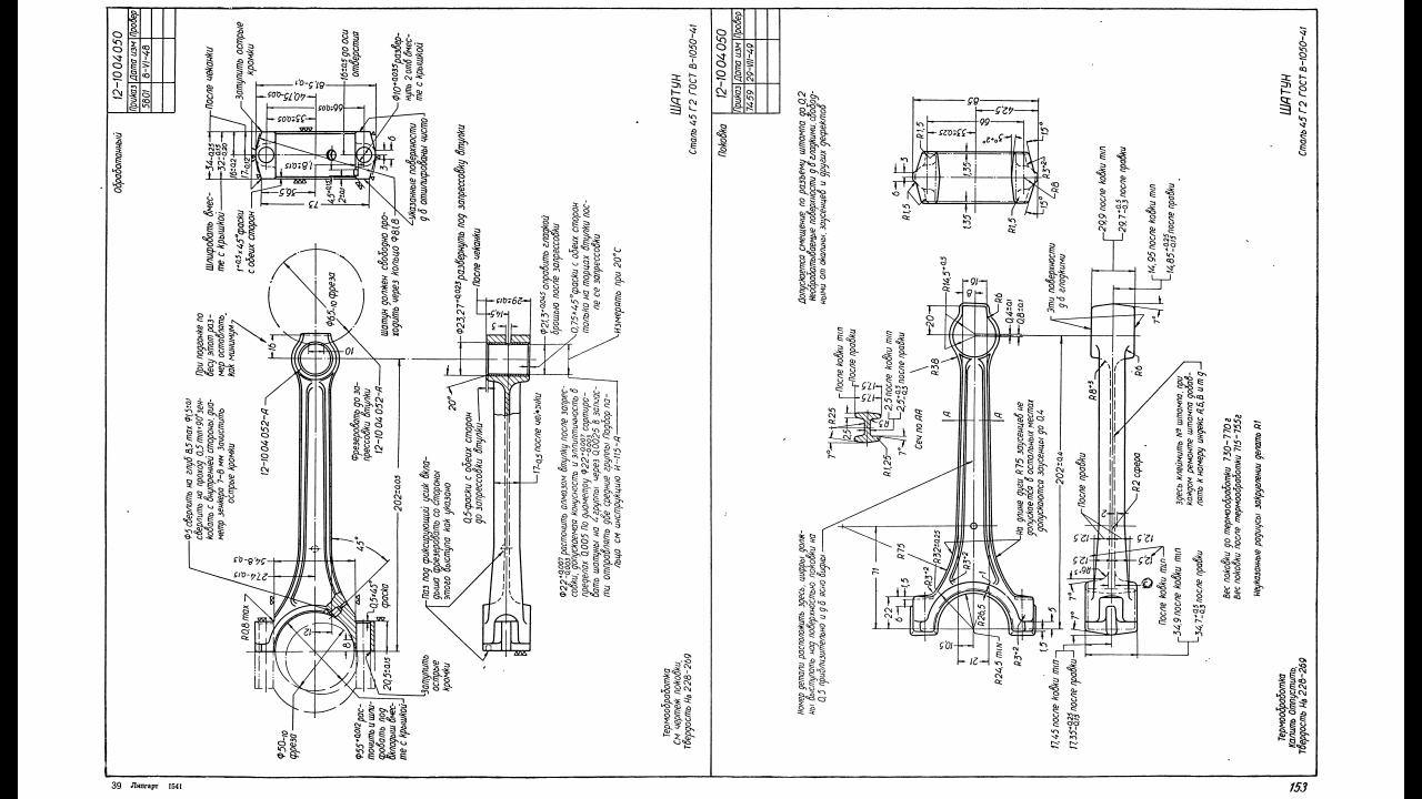

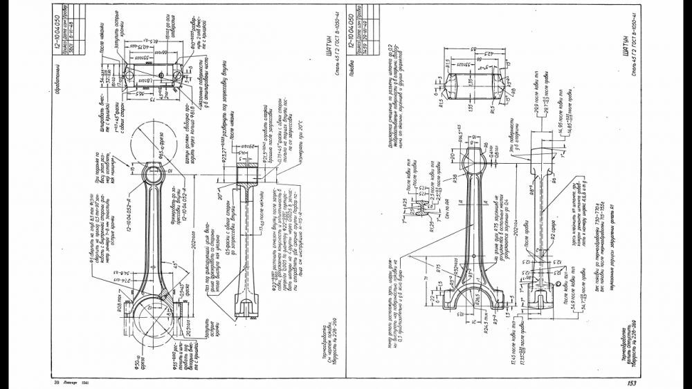

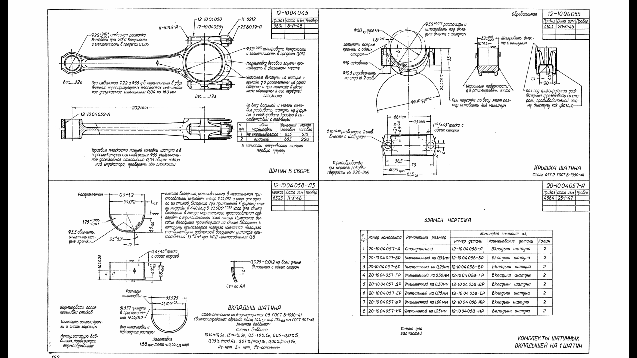

-vovan- 100 Жалоба Опубликовано: 8 февраля 2021 (изменено) 02.10.2012 в 11:00, ODI72 сказал: Из технической документации вестимо. Полистайте документы и вопрос про "откуда" отпадет сам собой. Найдете хоть в одном каталоге маркировку шатуна 12-1004050 и все снимут перед вами шляпу. Тема и создана для того, что бы разобраться почему по факту такие шатуны есть, а в документах это не отражено. А вот и документ с маркировкой 12-1004050 нашелся, спустя 8 лет. Так что там со шляпами, Дмитрий? Изменено 8 февраля 2021 пользователем -vovan- Цитата Поделиться сообщением Ссылка на сообщение Поделиться на других сайтах
ODI72 453 Жалоба Опубликовано: 9 февраля 2021 Раз нашёл, значит было) Одним не выясненным моментом меньше. Респект. Цитата Поделиться сообщением Ссылка на сообщение Поделиться на других сайтах
Гога68 1 310 Жалоба Опубликовано: 9 февраля 2021 (изменено) чо вы стырете? не было шатунов длинней/ короче. 45 и 50 в конце, этл шатун в сборе и голый и все!!!!! Изменено 9 февраля 2021 пользователем Гога68 Цитата Поделиться сообщением Ссылка на сообщение Поделиться на других сайтах
-vovan- 100 Жалоба Опубликовано: 9 февраля 2021 Все правильно, шатуны с обозначением 12-1004050 и 12-1004045 это один и тот же шатун 1 Цитата Поделиться сообщением Ссылка на сообщение Поделиться на других сайтах
Midved 335 Жалоба Опубликовано: 9 февраля 2021 (изменено) 22 часа назад, -vovan- сказал: А вот и документ с маркировкой 12-1004050 нашелся, спустя 8 лет. Так что там со шляпами, Дмитрий? Это не чертежи шатуна , а чертежи заготовок под шатун, обрабатываемых проковкой. Сборочный чертеж шатуна в этом альбоме только один. Те 12-1004050 согласно этим чертежам это заготовка под шатун в чертеже #12-1004045 Изменено 9 февраля 2021 пользователем Midved Цитата Поделиться сообщением Ссылка на сообщение Поделиться на других сайтах
