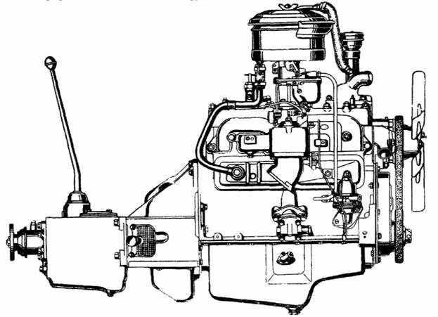

Может там какая нибудь заглушка вкручена?
На фото краник хорошо видно, пониже распределителя.
Если речь о кранике, который я обвел красным, то на моем движке его то и нет...

#22 FanatFigo
FanatFigo
  • 602 сообщений
  • Город:Челябинск
  • Интересы:Машины, информационная безопасность.
Отправлено 14 Октябрь 2012 - 19:14
Родной двиг
Посмотри тогда на фотографии моей. Он там есть.
#23 lai
lai
    Любитель
