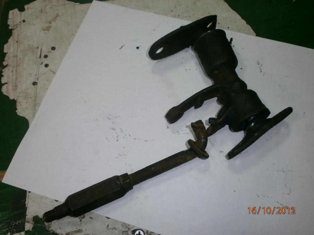

Stasm69 0 Жалоба Опубликовано: 16 октября 2012 Привет всем, кто читает эту тему. Сразу объясню, что водительского опыта у меня от силы месяца 4(хотя вроде руки и голова растут из нужных мест). Решил покататься в грязи, застрял, выезжая сломал привод сцепления. На первый взгляд напрашивается решение переварить отломанное ушко, но при демонтаже развалились резиновые уплотнители с обоих сторон валика и одна из осей уже хорошо подъедена. Посоветуйте, что делать и как, может есть на продажу такая вещь, родная ли она(моя)? Машина стоит под Ленинградом(Санкт-Петербургом). Цитата Поделиться сообщением Ссылка на сообщение Поделиться на других сайтах

Виктор1976 409 Жалоба Опубликовано: 16 октября 2012 я за 8 лет два раза варил, отрезал болгаркой половину сломанного и на место приварил шайбу. работает нормально. Цитата Поделиться сообщением Ссылка на сообщение Поделиться на других сайтах
Edvin 2 Жалоба Опубликовано: 16 октября 2012 я за 8 лет два раза варил, отрезал болгаркой половину сломанного и на место приварил шайбу. работает нормально. анологично сделал, два года работает нормально Цитата Поделиться сообщением Ссылка на сообщение Поделиться на других сайтах

Stasm69 0 Жалоба Опубликовано: 24 октября 2012 Мой валик достаточно сильно изношен и в процессе демонтажа развалились резиновые пробки, если ставить родной валик на ГАЗ с двигателем ЗМЗ24, похоже его надо укорачивать, если надо, то как это сделать максимально правильно? Вопрос модераторам: если написал сообщение, а потом понял, что оно не нужно, есть ли возможность его удалить? Цитата Поделиться сообщением Ссылка на сообщение Поделиться на других сайтах
alligatorus 15 Жалоба Опубликовано: 24 октября 2012 (изменено) Тоже сталкивался с такой проблемой, в конце концов воткнул гидропривод и рад. Варил, варил, полуавтоматом варил, дуговой варил не хватает на долго. Площадь сварки не велика. А для газ24 мотора я его укорачивал отрезал кусок посередине и сварив 2 половинки. Но постоянно отламывалось ушко. Изменено 24 октября 2012 пользователем alligatorus Цитата Поделиться сообщением Ссылка на сообщение Поделиться на других сайтах
necks 1 Жалоба Опубликовано: 7 ноября 2012 Когда снимал свой, с одной стороны резинка тоже негодной оказалась. Но я подобрал какую-то в магазине, насколько помню пыльник тормозного цилиндра (на 28 или 25 мм). Налезла не особо охотно, но на мой взгляд свою функцию нормально выполняет. Цитата Поделиться сообщением Ссылка на сообщение Поделиться на других сайтах
машинист 360 Жалоба Опубликовано: 7 ноября 2012 Можно поставить пыльник от тормозного цилиндра москвича иж 412. Цитата Поделиться сообщением Ссылка на сообщение Поделиться на других сайтах
