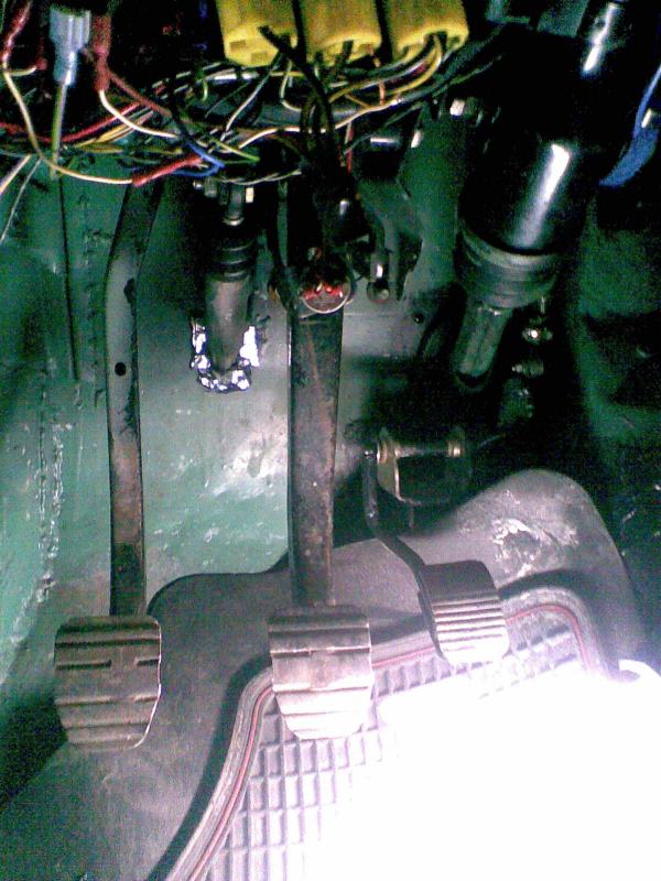

ПИЛлАУ 485 Жалоба Опубликовано: 22 октября 2012 Вот фото. 1 Цитата Поделиться сообщением Ссылка на сообщение Поделиться на других сайтах
yudzin 2 Жалоба Опубликовано: 22 октября 2012 О,спасибо за фото.Так,сразу куча вопросов. Главный на два контура,как я вижу.Делил по диагонали или перед/зад ? На попе регулятор ставил или все на прямую? И последнее,сПицление? Судя по фото, гидравлика,но как то по диагонали стоит,поясни если не сложно. Двигатель 417 ? Цитата Поделиться сообщением Ссылка на сообщение Поделиться на других сайтах
ПИЛлАУ 485 Жалоба Опубликовано: 26 октября 2012 Так как ГТЦ от БМВ,то делится перед-зад.На задний мост регулятор не ставил,все напрямую.Двигатель 24д.Что по диагонали? Сцепление гидравлика,ГЦС то же БМВ(весь педальный узел),РЦС "Газель",корзина "Люк" лепесток,выжимной "волга" под УАЗхобот постоянного зацепа,КПП УАЗ-4х ступка безсинхра. 1 Цитата Поделиться сообщением Ссылка на сообщение Поделиться на других сайтах

трехосный 75 Жалоба Опубликовано: 15 ноября 2012 (изменено) До кучи. Система тормозов - ММС Делика. Пластину (как и Бурлай) не вваривал, прикрутил болтами. Работает на 5 с плюсом. Не забудь клапан обратный поставить. При заглушенном движке хватает на уверенных два торможения. 2 Пиллау, что за печка? или это вторая? Изменено 15 ноября 2012 пользователем трехосный Цитата Поделиться сообщением Ссылка на сообщение Поделиться на других сайтах

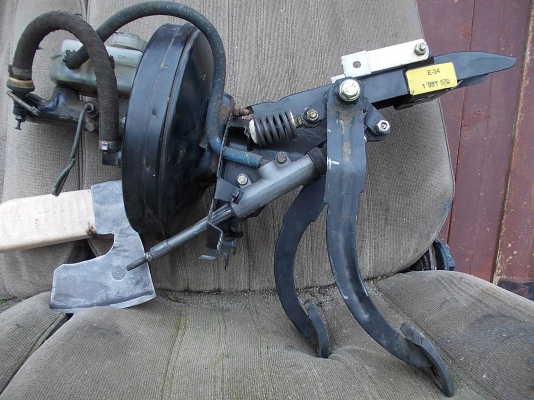

ПИЛлАУ 485 Жалоба Опубликовано: 17 ноября 2012 ...Дабы не повторяться, а также для визуального восприятия, вкладываю фото (на мой взгляд) лучшего варианта импортного ВУТа для установки в ГАЗик (кстати, сей вариант уезжает к одному из форумчан). 1 Цитата Поделиться сообщением Ссылка на сообщение Поделиться на других сайтах
ПИЛлАУ 485 Жалоба Опубликовано: 17 ноября 2012 Трехосный,о какой печке речь? Поясни по фото,не понял... Цитата Поделиться сообщением Ссылка на сообщение Поделиться на других сайтах
ПИЛлАУ 485 Жалоба Опубликовано: 17 ноября 2012 Кому интересен ВУТ БМВ-34(и весь педальный узел вместе с ГЦС) фото чуть выше. Цитата Поделиться сообщением Ссылка на сообщение Поделиться на других сайтах
speedoff 3 826 Жалоба Опубликовано: 17 ноября 2012 Кому интересен ВУТ БМВ-34(и весь педальный узел вместе с ГЦС) фото чуть выше. Денех сколько стоит сие чудо инженерной мысли? Можно в личку. Похоже уговорили вы меня на установку Цитата Поделиться сообщением Ссылка на сообщение Поделиться на других сайтах
ПИЛлАУ 485 Жалоба Опубликовано: 17 ноября 2012 Повторюсь...,я НИКОГО не уговариваю, "колхоз" дело добровольное.,я просто советую из своей практики(внедряю в ГАЗики-УАЗики по желанию клиента всякие буржуйские "удобства"). На моем ГАЗике стоит такой. Ну,а про ГУРы,тоже есть свое мнение. Цену на сей "блок" устанавливаю не я, я могу найти,отдефектовать и отправить,предварительно согласовав цену.При покупке сего "блока" рекомендую брать ремкомплект на ГЦС,на всякий случай(вчера стоил 152р.). Цитата Поделиться сообщением Ссылка на сообщение Поделиться на других сайтах
