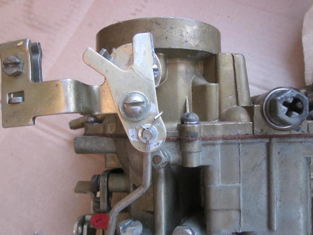

Федот68 4 340 Жалоба Опубликовано: 21 мая 2013 Эта втулка " в стоке" зачеканена. ( по кругу - три или четыре чекана-"завальцовки") А нахуа разбирать собралси ? Не трогай технику - она не подведёт !!!. Цитата Поделиться сообщением Ссылка на сообщение Поделиться на других сайтах
Механник 3 311 Жалоба Опубликовано: 21 мая 2013 Е А чем подцепить? Пассатижами пытался - заминает... Федот правильно говорит, там клапан и все. Если интересно, я выбивал скользящим ударом пасатижей по штоку об крючек. Цитата Поделиться сообщением Ссылка на сообщение Поделиться на других сайтах
esaul1 1 826 Жалоба Опубликовано: 21 мая 2013 (изменено) нахуа разбирать собралси ? Не трогай технику - она не подведёт !!!. Пружинка дурит. Шток висит вниз, хотя должен прижиматься вверх и еще поднимать тягу. (Руки дошли до того карба, с которым встал на светофоре...) Изменено 21 мая 2013 пользователем esaul1 Цитата Поделиться сообщением Ссылка на сообщение Поделиться на других сайтах
Федот68 4 340 Жалоба Опубликовано: 21 мая 2013 Ну... В общем-то пружинка тама - токмо "для блезиру". Прижимать вверх сей клапан изволит разрежение во впускном коллекторе.... Цитата Поделиться сообщением Ссылка на сообщение Поделиться на других сайтах
Механник 3 311 Жалоба Опубликовано: 21 мая 2013 Разбери, пружину растяни, смотри чтоб при закрытом дроселе открыт был. Цитата Поделиться сообщением Ссылка на сообщение Поделиться на других сайтах
esaul1 1 826 Жалоба Опубликовано: 21 мая 2013 Думается, вместе с пружинкой со штока слетели и шайбочки.... Цитата Поделиться сообщением Ссылка на сообщение Поделиться на других сайтах

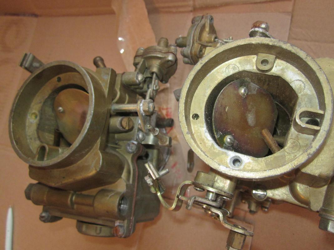

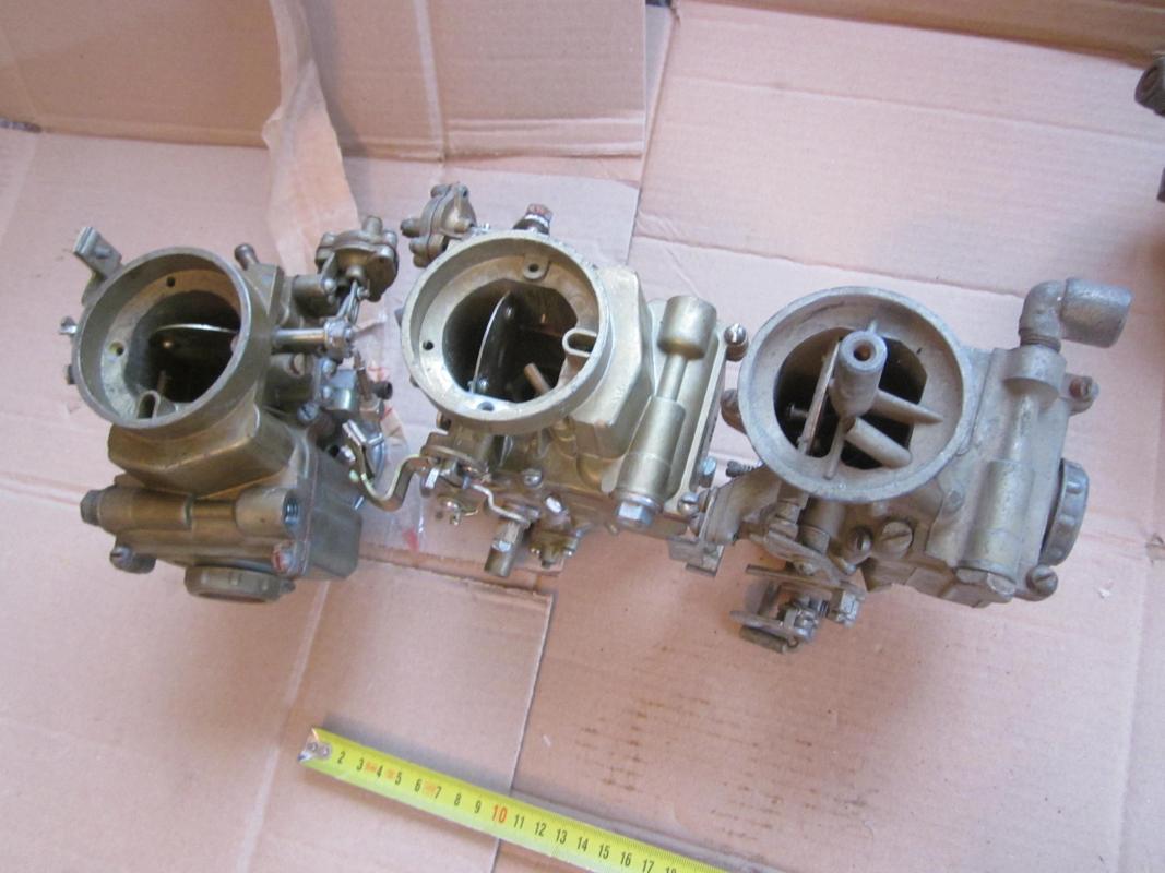

михаил11w 41 Жалоба Опубликовано: 29 января 2015 Вот фото. Что бы тему не открывать новую . Цитата Поделиться сообщением Ссылка на сообщение Поделиться на других сайтах
