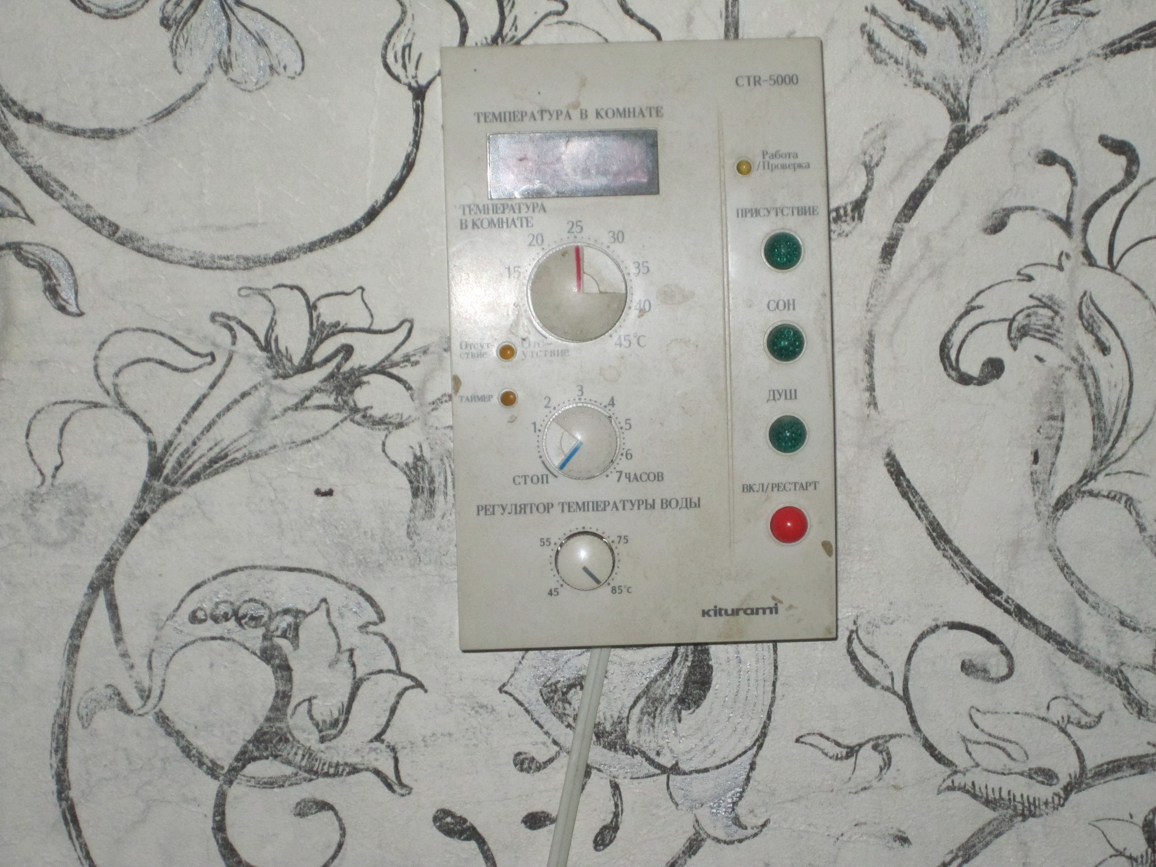

LexaNeDoma 982 Жалоба Опубликовано: 12 октября 2017 52 минуты назад, Виктор 59 сказал: Та не... воздушная пушка рулит! Сомнения по "водяному" отоплению, о котором и размышляю Можно выставить Т воздуха 8 градусов, "режим отсутствия". С этой температуры разогнать тепло, дело нескольких минут. Тем более можно из телефона. Котёл Китурами. Так. На всякий случай. 1 Цитата Поделиться сообщением Ссылка на сообщение Поделиться на других сайтах

LexaNeDoma 982 Жалоба Опубликовано: 12 октября 2017 (изменено) И всё-таки котёл и удобней, и экономичней. Налил 200 л. салярки, покрутил крутилки, и голова не болит. Изменено 12 октября 2017 пользователем LexaNeDoma Цитата Поделиться сообщением Ссылка на сообщение Поделиться на других сайтах
