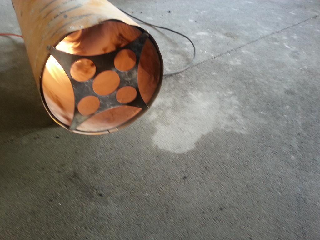

serjt 88 Жалоба Опубликовано: 9 февраля 2013 сначала решил сэкономить и сварил самодельную печь из толстой стали пока она разогрелась до рабочего рехима, успела закопнить весь гараж потом с 10 весера до 4 утра не мог её потушить полностью после этого решил больше не экспериментироватьи через 3 месяца нашёл и купил подержанную голландскую печь на отработке через 10 минут после запуска уже в рабочем режиме, после выключения гаснет тоже за 10 минут (корпус из специальной стали толщиной 1.5 мм) печь безопасная, обжечься нельзя, масло не перелит, т.к. если нет горения автоматически отключается насос никого не агитирую и нечего не хочу никому доказать, но своя безопаснось, гаража и двух машин в нём для меня дороже, чем потраченные деньги на подержанную хорошую и безопасную печь Цитата Поделиться сообщением Ссылка на сообщение Поделиться на других сайтах
Федот68 4 333 Жалоба Опубликовано: 10 февраля 2013 Самому сделать подобное - тоже несложно. Чуть выше я подробно этот процесс описал ( могу и поподробнее. коль попросят) Цитата Поделиться сообщением Ссылка на сообщение Поделиться на других сайтах
serjt 88 Жалоба Опубликовано: 10 февраля 2013 (изменено) федот, сделать самому на самом деле не сложно, но как быть со сталью? наружный корпус толщиной 1.5 мм, внутри пламягаситель 1 мм печки из такой тонкой стали очень быстро выходят на рабочий режим и выключаются тоже быстро работают без копоти и запаха в гараже нет совсем работают по много лет и не прогорают а вот конструкция конечно очень простая есть отечественная копия голландской печи: из другой стали и полностью чёрного цвета на них все жалуются, плохо работают и быстро прогорают Изменено 10 февраля 2013 пользователем serjt Цитата Поделиться сообщением Ссылка на сообщение Поделиться на других сайтах
Федот68 4 333 Жалоба Опубликовано: 11 февраля 2013 Сталь по Айси 430- вот выход. Правда - в полированном виде её к "нержавейкам" относят. Хотя - 17% хрома делают её всего лишь жаропрочкой.... Ценник на лист - узнай сам ( раз в четыре- шесть больше ценника на "обычную чернуху"). Многие нормальные производители печек давно на правильный материал перешли. И ещё раз : в категории "печка на дровах" - лучше "Термофора" ныне зверя нет. На мой взгляд ( и не только на мой) - ныне это мировой лидер в своём классе . Цитата Поделиться сообщением Ссылка на сообщение Поделиться на других сайтах
