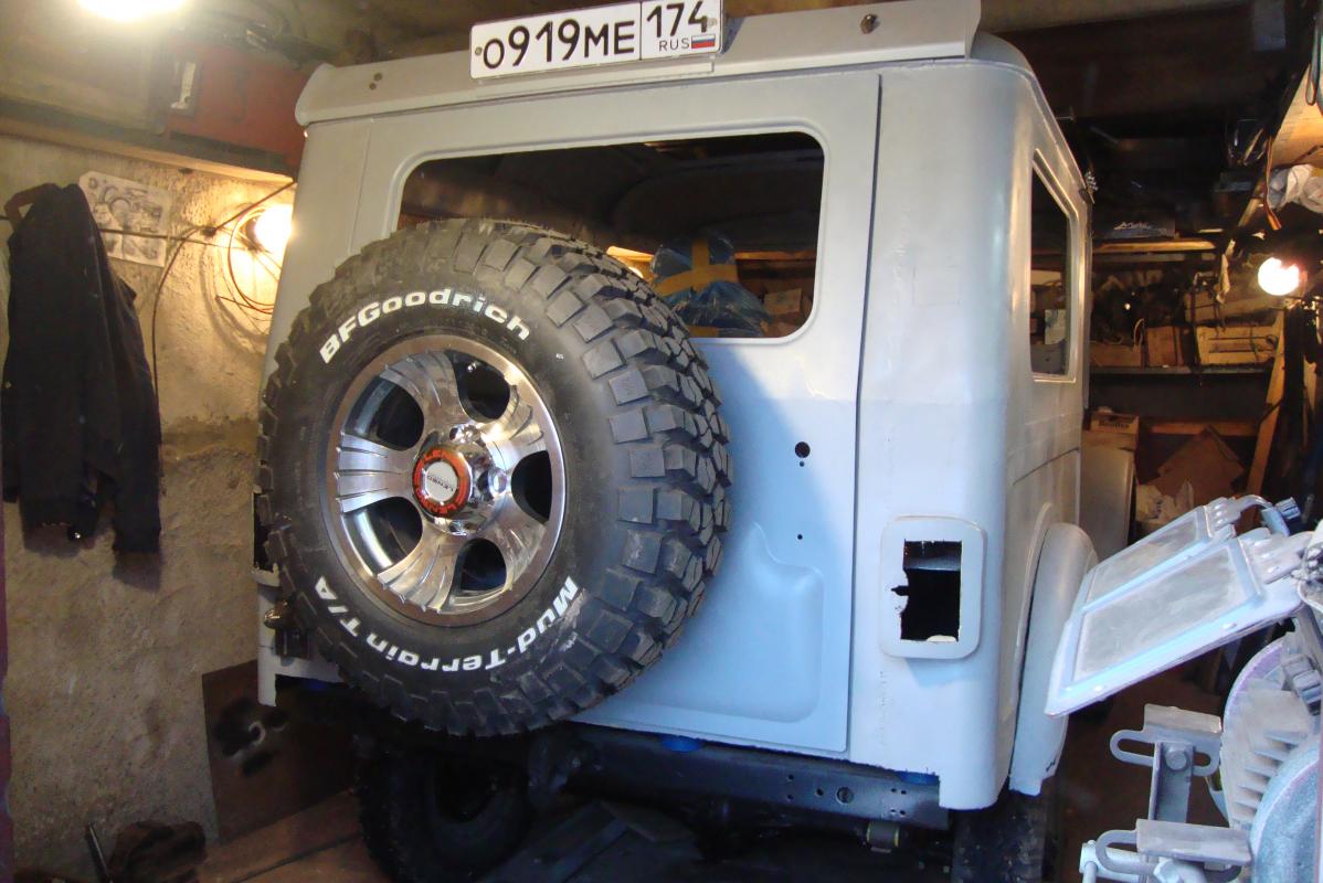

Всем привет!
Дайте люди добрые совет,какую заднюю дверь(точнее от чего)можно имплантировать в ГАЗик, а то на бортах нормального замка не поставить!
Да и просто хлчется дверь,а не борт.
За ранее спасибо!

02102012510.jpg у меня такая дверь сделана из профильной трубы и наклаткой от родного борта рамку под стекло сделал по стеклу от дт55 петли волговские замок тоже от волги вместе с ручкой, проем тоже из профильнои трубы 50на 50, а дерь 40 на 20, всё плотненько закрывается, уплотнитель от восьмерки ваз19122012570.jpg

Привет. Федот68 уже писал про мою дверь--но хочу добавить--эта роллета оказалась слабенькой и очень сильно дребезжала при езде и я ее снял. С квадратной трубы 25х40 сварил дверь зашил железом 1мм и к каркасу из уголка приварил на три гаражных петли что позволило повесить на нее запаску на кронштейне от газ69. Каркас из уголка для двери вставлен в кузов вместо заднего борта. сейчас ищу стекло от хантера--будет как раз.
