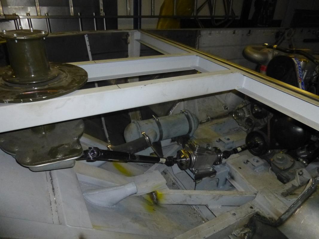

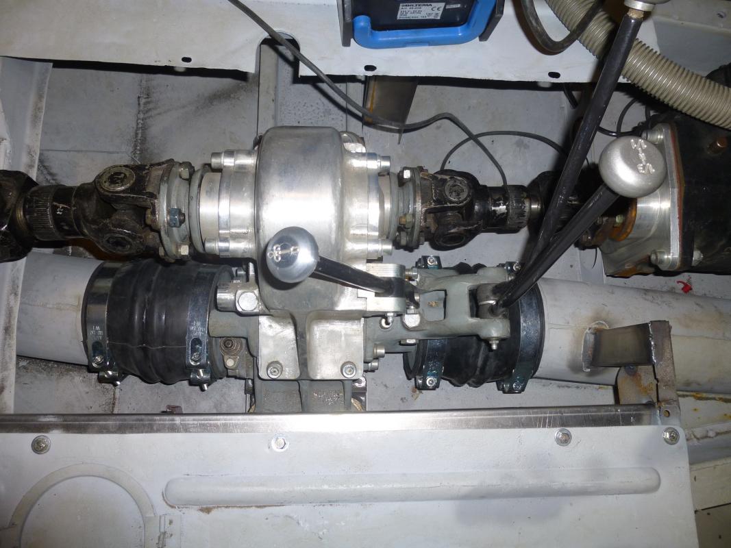

bor_n 123 Жалоба Опубликовано: 27 марта 2015 Спасибо за познавательную тему. Регулярно читаю. Фотки замечательные. У меня, как у коллеги - обладателя амфибии :-) :-) вопросы накопились. 1) как устроены "кингстины"?, т.е. пробки для слива воды из трюма на дорогу (когда машина на суше). 2) где продаются такие красивые сиденья? 3) как подключен привод кабестана к двигателю? Кардан есть? Как прикручен фланец кардана к шкиву коленвала? Какой редуктор у кабестана? Картинку выключателя привода кабестана видел :-) 4) какова производительность трюмной помпы? 5) от чего взят водо-водяной теплообменник (охлаждения двигателя)? Оригинал или есть современные аналоги? Заранее благодарен за ответы, если можно с фото (1 и 3), хотя может какие-то фото и были, но не нашёл. 1 Цитата Поделиться сообщением Ссылка на сообщение Поделиться на других сайтах
трубогиб 4 144 Жалоба Опубликовано: 27 марта 2015 Трюмная помпа. Муфта включения кабестана. 10 Цитата Поделиться сообщением Ссылка на сообщение Поделиться на других сайтах

трубогиб 4 144 Жалоба Опубликовано: 27 марта 2015 Спасибо за познавательную тему. Регулярно читаю. Фотки замечательные. У меня, как у коллеги - обладателя амфибии :-) :-) вопросы накопились. 1) как устроены "кингстины"?, т.е. пробки для слива воды из трюма на дорогу (когда машина на суше). 2) где продаются такие красивые сиденья? 3) как подключен привод кабестана к двигателю? Кардан есть? Как прикручен фланец кардана к шкиву коленвала? Какой редуктор у кабестана? Картинку выключателя привода кабестана видел :-) 4) какова производительность трюмной помпы? 5) от чего взят водо-водяной теплообменник (охлаждения двигателя)? Оригинал или есть современные аналоги? Заранее благодарен за ответы, если можно с фото (1 и 3), хотя может какие-то фото и были, но не нашёл. Обладателя?! Показывай давай !!! Теперь по вопросам: 1. Кингстоны сфотаю позже (подходят от ГАЗ-71) 2. Красивые сиденья от финского трактора. Продаются в магазе BILTEMA. Стоили 100 евро/шт. В Москву доставка есть - погугли. 3. Муфту кабестана только что выложил, но это совсем не оригинал. Хотя принцип включения и размещения соблюден. 4. Про помпу надо в инструкции к ней почитать. Но взял помпу расчитанную на лодку размером до 9 м, и самую нажежную из вменяемого диапозона цен. 5. Теплообменник ГАЗ-71. 6. .... Все ! Вопросы кончились! Фоты давай! 1 Цитата Поделиться сообщением Ссылка на сообщение Поделиться на других сайтах
