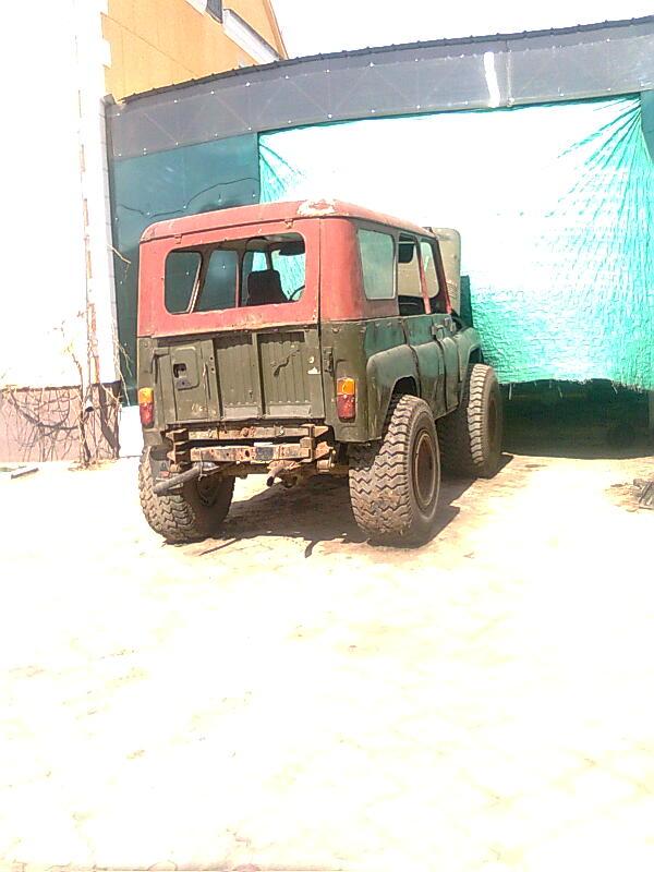

Murat Shahanov 6 Жалоба Опубликовано: 23 февраля 2013 (изменено) Теперь мой газон выглядит так Изменено 23 февраля 2013 пользователем Murat Shahanov Цитата Поделиться сообщением Ссылка на сообщение Поделиться на других сайтах

Murat Shahanov 6 Жалоба Опубликовано: 19 октября 2013 Добрый вечер! На сегодняшний день мой газик выглядит так:Осталось сделать каркас безопасности и тент))Каркас хочу сделать как на вискаре,только не могу найти размеры,может кто подскажет? Цитата Поделиться сообщением Ссылка на сообщение Поделиться на других сайтах
Smile2 745 Жалоба Опубликовано: 19 октября 2013 (изменено) Добрый вечер! На сегодняшний день мой газик выглядит так:Осталось сделать каркас безопасности и тент))Каркас хочу сделать как на вискаре,только не могу найти размеры,может кто подскажет? Зачетный аппарат получился!Молодец! Изменено 19 октября 2013 пользователем Smile2 Цитата Поделиться сообщением Ссылка на сообщение Поделиться на других сайтах
Murat Shahanov 6 Жалоба Опубликовано: 19 октября 2013 Зачетный аппарат получился!Молодец! Спасибо коллега,с января месяца с ним трах...ь Цитата Поделиться сообщением Ссылка на сообщение Поделиться на других сайтах

Емеля 288 Жалоба Опубликовано: 21 октября 2013 Добрый вечер! На сегодняшний день мой газик выглядит так:Осталось сделать каркас безопасности и тент))Каркас хочу сделать как на вискаре,только не могу найти размеры,может кто подскажет? МОЛОДЕЦ! Цитата Поделиться сообщением Ссылка на сообщение Поделиться на других сайтах
book_seller32 5 Жалоба Опубликовано: 21 октября 2013 Добрый вечер! На сегодняшний день мой газик выглядит так:Осталось сделать каркас безопасности и тент))Каркас хочу сделать как на вискаре,только не могу найти размеры,может кто подскажет? Посмотри как на моем каркас сделан (внешний), есть преимущества. Цитата Поделиться сообщением Ссылка на сообщение Поделиться на других сайтах
Murat Shahanov 6 Жалоба Опубликовано: 21 октября 2013 Посмотри как на моем каркас сделан (внешний), есть преимущества. Посмотрел.Зачетная машинка и каркас своеобразный)))Первый раз такой вижу,мне понравился Цитата Поделиться сообщением Ссылка на сообщение Поделиться на других сайтах
speedoff 3 825 Жалоба Опубликовано: 22 октября 2013 Посмотри как на моем каркас сделан (внешний), есть преимущества. При всей внешней кондовости твоего каркаса, толку от него будет не очень много. При боковом опрокидывании в несколько оборотов он скорее всего сложится как карточный домик. Да еще и кузов весь помнет. Так как у него остутствуют диагональные поперечины и укосины, которые придают клетке безопасности необходимую прочность. Вот примеры каркасов, которые рекомендуются тех. требованиями РАФ для установки на машины, участвующие в трофи-рейдах. Цитата Поделиться сообщением Ссылка на сообщение Поделиться на других сайтах
