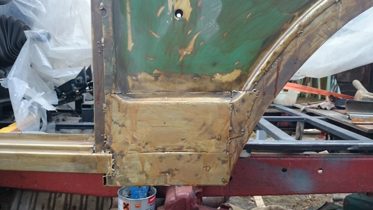

Нашел фото родного утеплителя на капот...
Немного, как восстанавливал боковые панели кузова...
вот,пример того,что люди не боятся работать с железом!!!))))))))))))
