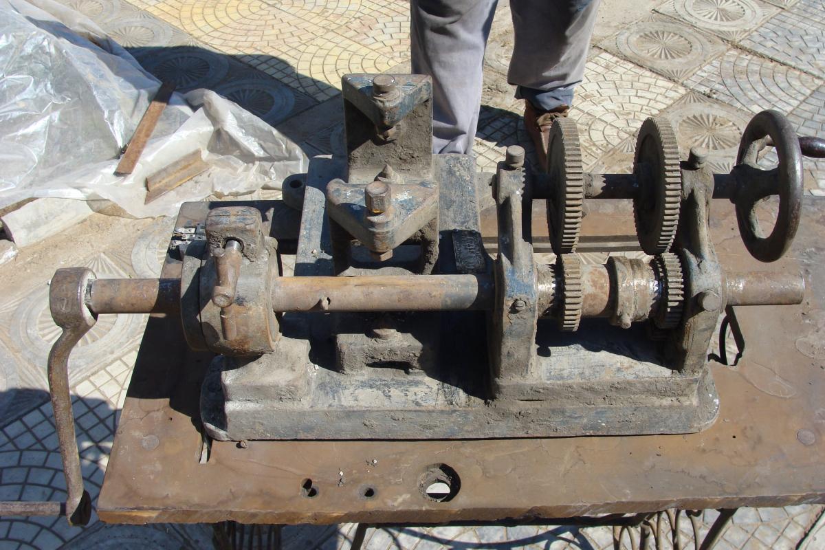

серый 2 656 Жалоба Опубликовано: 30 мая 2013 Добрый день, подскажите пожалуйста ответ на следующее: сегодня покупал у деда какого-то амортизаторы на машину (от газ 53 на свой 69 -й, неважно) и он мне упорно пытался "впарить" какой-то станок типа заводской для ручной проточки коленвалов полуторок и газ 67. Чего это не знаю, может оно чего стоит? и нужно кому?? Цитата Поделиться сообщением Ссылка на сообщение Поделиться на других сайтах

серый 2 656 Жалоба Опубликовано: 3 июня 2013 Короче развязка сей дитиктивной истории такова, первое НАХУ...... я во всё это ввязался и т.д. Сегодня позвонил мне дед - то-бишь владелец и жутко стесняясь и мямля сказал, что тысяча его устроит. Приехал, сфотографировал, посмотрел, что увидел, вся трансмиссия целая, вращается плавно и мягко, сколов зубьев нет, все винты не прикипевшие, всё включается. снаружи грязноват, но это солидол с пылью, как консервант. когда разговоры-перкговоры по делу закончились, я выслушал истории про антиквариат, что в стране их 3 штуки осталось и как бы он невзначай жену спросил, почём нонче доллар. До меня дошла суть цены в 1000 не рублей. Я предложил ему ехать в ближайшую металлоприёмку, на что мне вдогонку жена его прокомментировала 20 тыс. рублёв или не приходи. Цитата Поделиться сообщением Ссылка на сообщение Поделиться на других сайтах

Артём39 2 582 Жалоба Опубликовано: 3 июня 2013 (изменено) Инструмент виден. Торчит из вала на первом фото. Осмелюсь предположить что это что то для проточки нижней головки шатуна. Жаль нет фото шильды. Копировалка что ли какая то? В центрах что то должно стоять. Изменено 3 июня 2013 пользователем Артём39 Цитата Поделиться сообщением Ссылка на сообщение Поделиться на других сайтах
серый 2 656 Жалоба Опубликовано: 4 июня 2013 (изменено) Предназначение - расточка под шаблон заливного шатуна полуторки и газ 67. Смысл работы сей хрени таков: левая большая рукоять вынимается вместе с валом, вал не цельный, он шлицами входит в трансмиссию (снимается он ослаблением болта и вытягиванием влево), в него - в вал, вставляется шатун, уже залитый бабитом (неровно). Шатун крепится к станку острыми конусами (видны на фото) - бобышками в районе посадки поршня, там, на шатуне под конуса (эталоны) есть заводские выемки эталоны. Как и сказал Артём на валу виден резец (это обычное заточенное сверло, которое срежет при вращении лишний бабит до заводского размера). Большая рукоятка даёт грубую обработку, маленькая - через трансмиссию и мелкую внутреннюю резьбу даёт очень медленное продольное движение фрезы при быстром вращении вала (внизу основания есть рычаг включающий шестерни трансмиссии, его не видно, сбоку). Комплектация полная все детали у него на месте, в состояние он его привёл идеальное. Ваши пожелания передам. В ответ мне скажут, что я хочу обобрать ветерана.... Шильду сфотал, где-то потерял файл, там номер, название завода, год выпуска Изменено 4 июня 2013 пользователем серый 2 Цитата Поделиться сообщением Ссылка на сообщение Поделиться на других сайтах

Артём39 2 582 Жалоба Опубликовано: 4 июня 2013 Скажи деду, что во всех профильных мастерских, есть современные специальные станки. Каждый владелец старой машины делает мотор один раз в жизни, не для того что бы его ездить а для того что бы он работал. Короче весчь нужная, но исключительно как мебель. Цитата Поделиться сообщением Ссылка на сообщение Поделиться на других сайтах
Федот68 4 303 Жалоба Опубликовано: 4 июня 2013 Дело в том. что обработать шатун - не проблема. Ибо координатно-расточных станков достаточное количество, а шатун "легко проносим" даже через проходную "вчёрную". Вот обработать залитые постели в блоке - гораздо сложнее. Так что представленный станочек имеет чисто академический интерес. Прекрасный музейный экспонат и не более того. А вот то, о чём мы думали - девайс гораздо более востребованный..... Цитата Поделиться сообщением Ссылка на сообщение Поделиться на других сайтах
