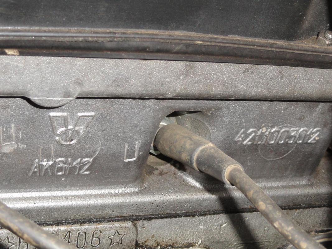

Сибирский казак 2 Жалоба Опубликовано: 17 июня 2013 Доброго времени суток всем! Недавно был куплен ГАЗ с вот таким сердцем? Помогите понять что это за двигун бывший хозяин собрал, и сколько у него, предположительно, лошадок в табуне.,,. Цитата Поделиться сообщением Ссылка на сообщение Поделиться на других сайтах
RUS86 21 Жалоба Опубликовано: 17 июня 2013 Двиг от 21 волги с головой от 421 мотора, число лошадок от 75... Цитата Поделиться сообщением Ссылка на сообщение Поделиться на других сайтах
Сибирский казак 2 Жалоба Опубликовано: 17 июня 2013 (изменено) В доках тоже написано 75. Извините, не очень пока разбираюсь, Но!, что означает слово "ОТ" и почему ОТ 75??! Заранее благодарен за ответ. Просто знакомые по-разному дают от 80 до 100. Хотелось бы мнение компетентных людей услышать. Изменено 17 июня 2013 пользователем Сибирский казак Цитата Поделиться сообщением Ссылка на сообщение Поделиться на других сайтах
RUS86 21 Жалоба Опубликовано: 17 июня 2013 (изменено) ОТ 75 потому, что остальное зависит от камеры сгорания (вернее от степени сжатия) в ГБЦ, от бензина и.т.п. Вообще смотря в каком состоянии сам двигатель, может и 75 не быть Изменено 17 июня 2013 пользователем RUS86 Цитата Поделиться сообщением Ссылка на сообщение Поделиться на других сайтах
Федот68 4 325 Жалоба Опубликовано: 17 июня 2013 ГБЦ 421. Насколько могу судить - "под 80 бенз" ( 98мм высоты). Даю 70-80 кобыл при замере на стенде. При поджатии до 94,0 мм - будет 95-110. Их самых, замученных лошадей. Остальное зависит и от общего состояния мотора , и от диаметра поршней ( реально максимально возможный - 95,5мм) Судя по сапуну и клапанной крышке - собирали мотор люди не особо дружащие с мозгами. Так что реал - по минимуму берём. И не стоит такой мотор крутить. Вряд ли у его собирателей ума хватило отбалансировать коленвал с маховиком и вывесить "в нули" ЦПГ. А какой, собственно,смысл в "написании кобыл" ??? По моему правы люди, выпускавшие ранее Роллс-Ройсы. С их знаменитым слоганом : "мощность - достаточная". Цитата Поделиться сообщением Ссылка на сообщение Поделиться на других сайтах
Сибирский казак 2 Жалоба Опубликовано: 17 июня 2013 (изменено) На счёт лошадок - простой интерес в основе)))... Заинтересовало ваше выражение "Судя по сапуну и клапанной крышке - собирали мотор люди не особо дружащие с мозгами". Что не так, и можно -ли это "не так" исправить. Мотор капиталили перед продажей ( с его слов), около 500 км прошёл. Кстати, реально-ли на 92-ом его катать? А то у нас 80-ый днём с огнём... Изменено 18 июня 2013 пользователем Сибирский казак Цитата Поделиться сообщением Ссылка на сообщение Поделиться на других сайтах

Федот68 4 325 Жалоба Опубликовано: 18 июня 2013 (изменено) Во-во "капиталили на продажу".... Что не так ? А какой мудель сапун под машину выкинул ??? И коль хватило бабла и ума воткнуть 421ГБЦ - почему крышку клапанную от 402 мотора не дотумкали поставить ??? Нормальная вентиляция картера - залог "несопливости" мотора .Как минимум. Ну а "капиталили на продажу" - вообще жесть. Какое говно внутри напихано и какими кривыми ручками - только гадать приходится. Про " можно ли на 92" ? Ныне ОАО УАЗ "официально" заявляет что эксплуатация его моторов, рассчитанных на 72-76 бензин на 92-95 последствий вредных не несёт. Но ещё двадцать лет тому как тот же завод УАЗ прямо указывал ( в инструкции по эксплуатации) :"используемый бензин - марки А-76. Допускается ( не более однгой заправки подряд) заправка как А72 , так и Аи-93".... Даже если более высоко октановый бензин не приведёт к грустным последствиям сразу ( прогар клапанов выпускных = штука неприятная и неизбежная, хотя на "новом" моторе небыстрая) , то просто "не в коня корм". Правильное решение - снять ГБЦ и отфрезеровать её до высоты 94,4 мм ( под "92" бенз). или сразу до 94,0-93,5 ( под "95") Ла и мощ ности заметно прирастёт. Похоже вас не устраивает герметик вместо прокладки между головой и блоком?Что за бред ??? И ещё ( гвоздь в голову) несложная арифметика ( на основе простейшей геометрии): При Ф цилиндра 95,5 мм ( есть такие поршни в продаже = "спортивные" для 402 мотора. А колец - "от 405 " к ним как грязи) рабочий объём становится не 2445 а 2635 см3.... Заметный прирост, ага ? И кобыл - явно больше будет....На почти те же 8%. А это - весьма заметно. Изменено 18 июня 2013 пользователем Федот68 Цитата Поделиться сообщением Ссылка на сообщение Поделиться на других сайтах
