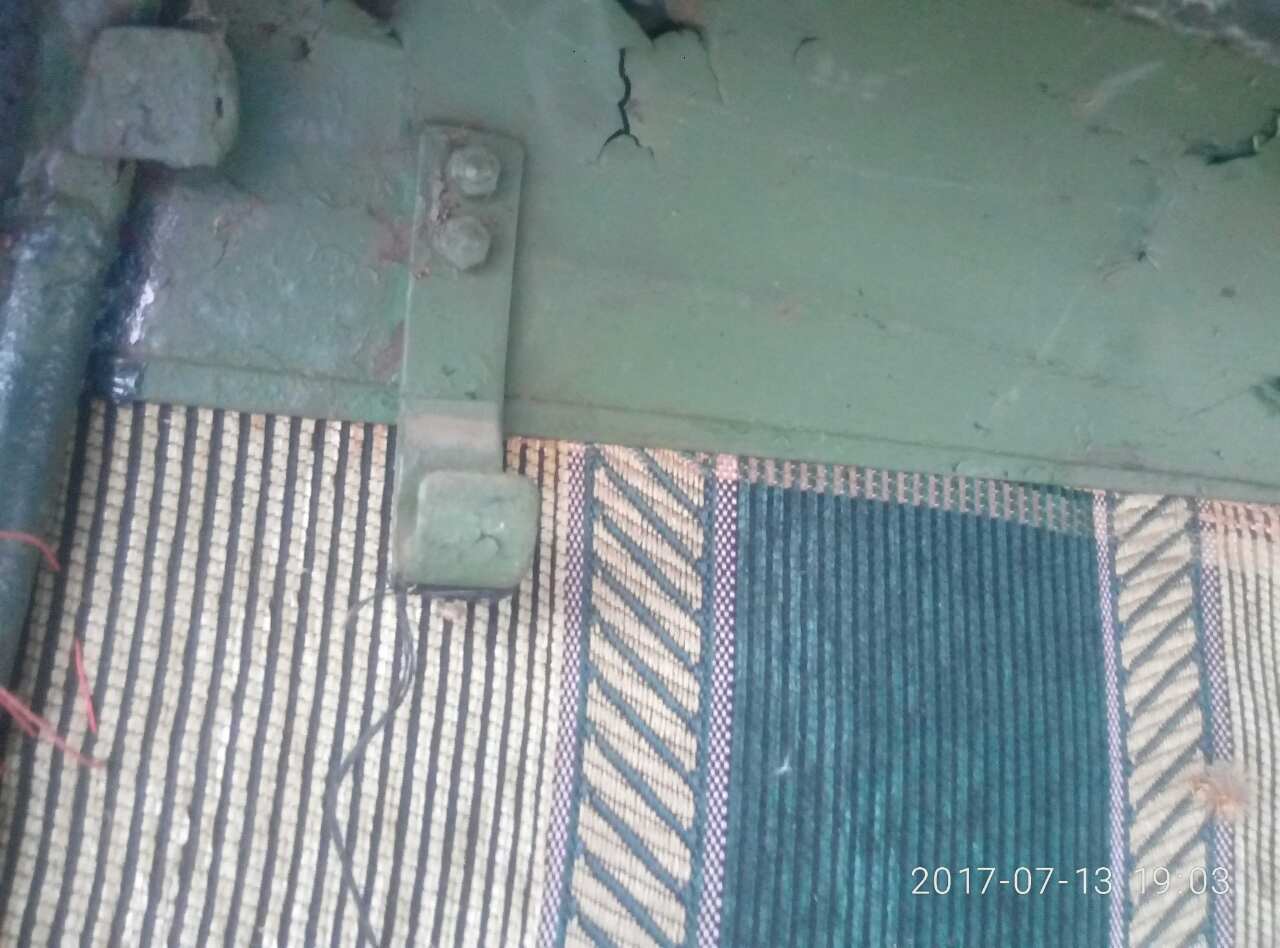

mitalena 50 Жалоба Опубликовано: 13 июля 2017 (изменено) Трубогиб, поздравляю с очередным шедевром ПМГ-20! Красивый, увлекательный процесс сборки и познавательный проект. Как всегда радует дотошность в мелочах и исполнение. Удачи в новых проектах! PS. Попадала мне на глаза продажа в разбор Газ 69 с заглушками на боковинах бортов и каркасом тента родным ПМГ-20. Наверное, бывший ПМГ- 20. Найду, скину для информации. Изменено 14 июля 2017 пользователем mitalena 1 Цитата Поделиться сообщением Ссылка на сообщение Поделиться на других сайтах

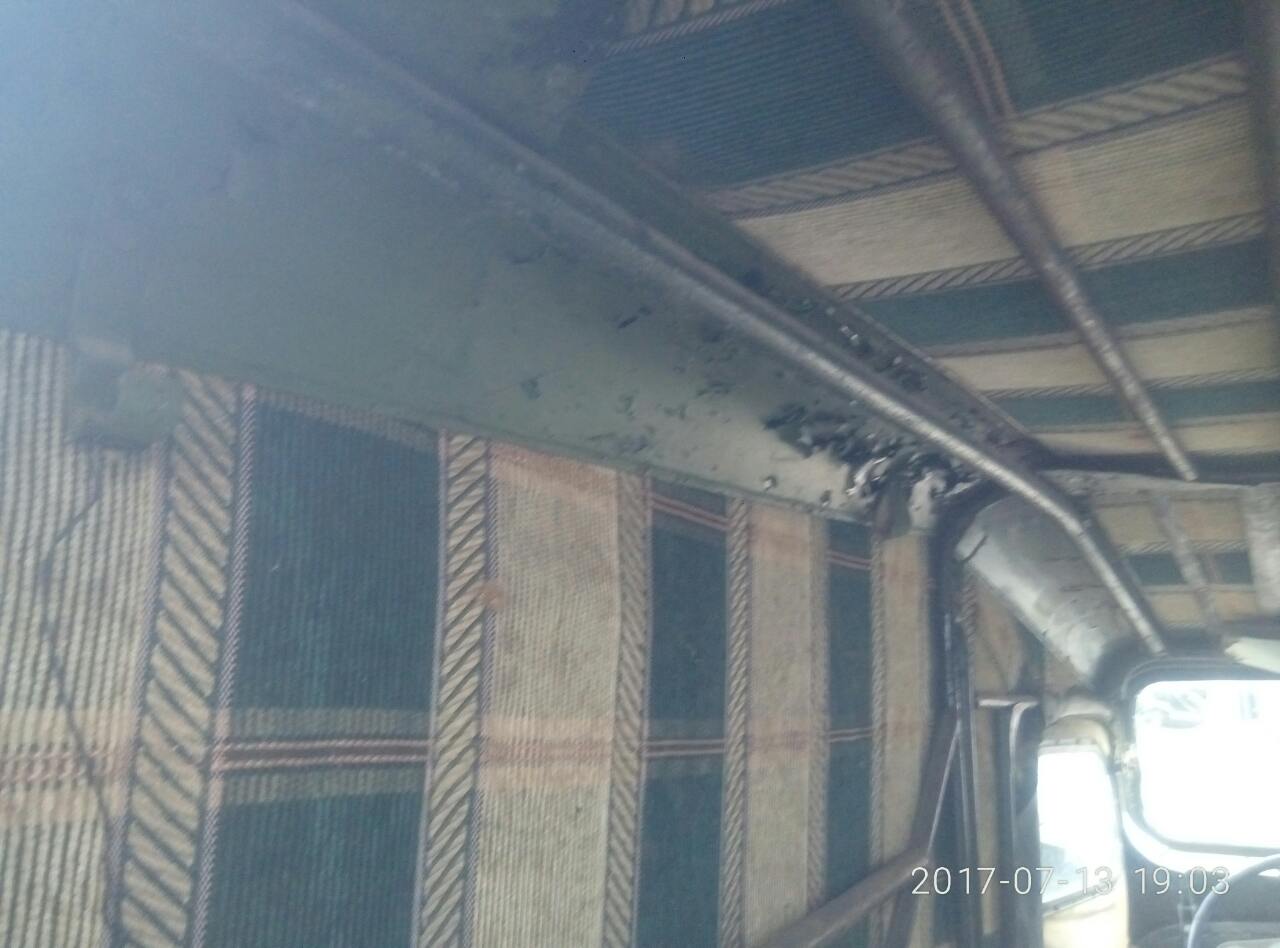

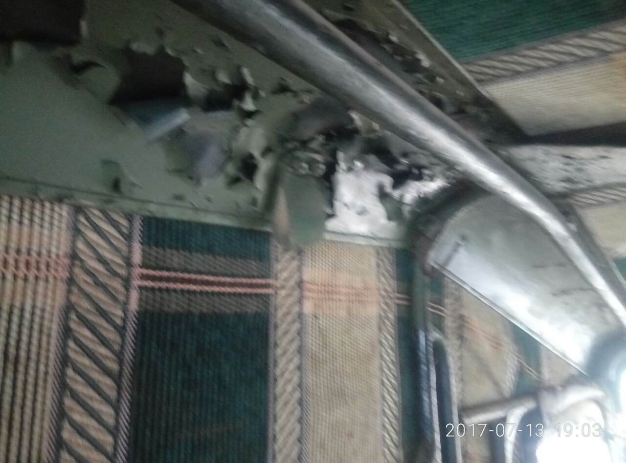

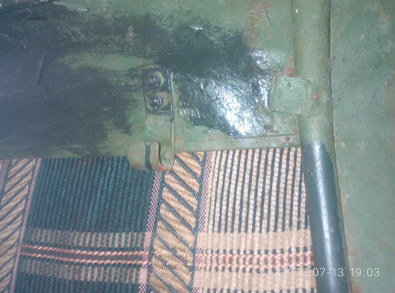

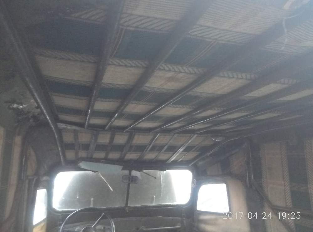

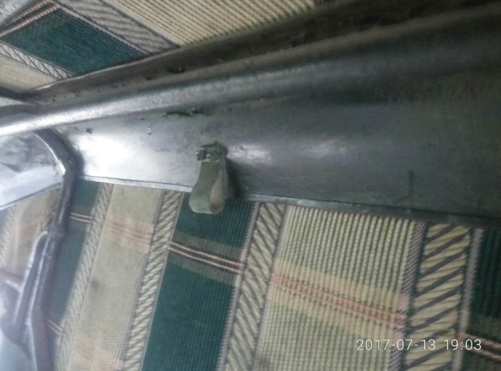

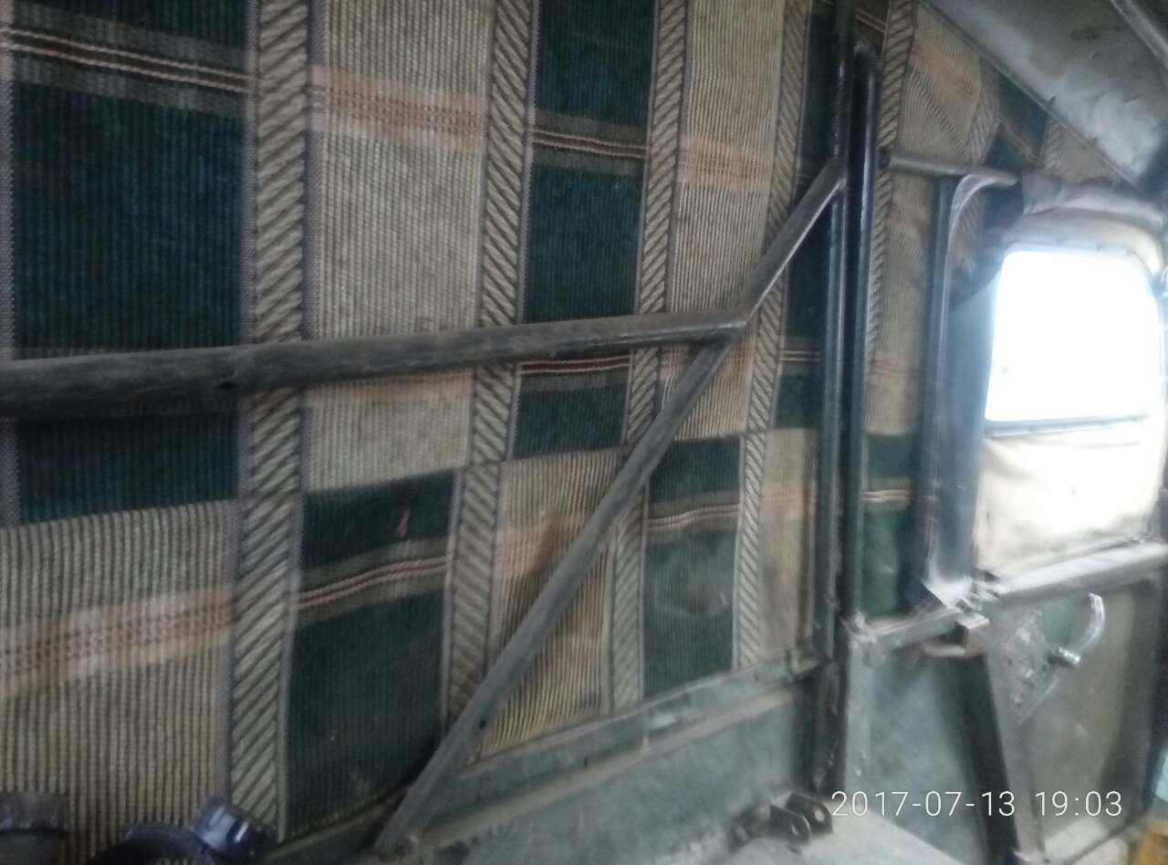

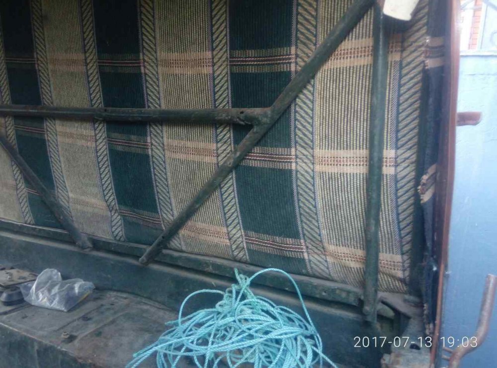

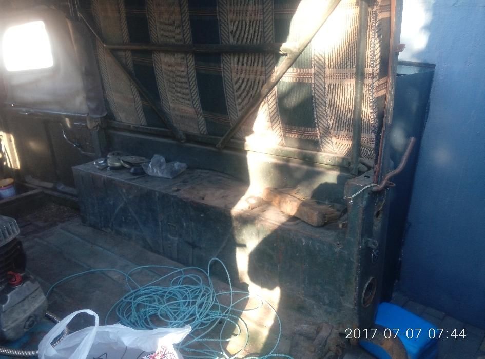

mitalena 50 Жалоба Опубликовано: 15 июля 2017 (изменено) Добавлю фото, прислали. По фото видно, что каркас под тент и установку пеналов ПМГ-20 был усилен частями от основного каркаса под тент Газ-69. В место первой поперечной трубы каркаса 69 утановлены коротыши для усиления жесткости каркаса ПМГ, задняя поперечная труба каркаса 69 присутствует. В верхней части каркаса ПМГ установлены горизонтальные пластины жесткости (диафрагмы) да и для хорошего внешнего вида тента они не лишнее. Плюс на них закреплены кронштейны для багра и лома. В задних углах ещё были вертикальные полосы для жесткости. В верхнем поясе каркаса продольные трубы. По рундукам видно где проходили выходы с насоса. А на передней левой стойке в верху, если смотреть в салон, дополнительный крючек, чтоб багор хорошо зацепился и держался? Изменено 15 июля 2017 пользователем mitalena 1 Цитата Поделиться сообщением Ссылка на сообщение Поделиться на других сайтах
трубогиб 4 202 Жалоба Опубликовано: 15 июля 2017 Все ровно так, как сделано у меня. Только я не стал лом над головой пасажира вешать, а положил его на полку в жесткие фиксаторы. Почему-то показалось, что тяжелый лом на мягких ремнях над головой - не лучшая идея при торможении. 1 Цитата Поделиться сообщением Ссылка на сообщение Поделиться на других сайтах
mitalena 50 Жалоба Опубликовано: 17 июля 2017 (изменено) трубогиб, оно и правильно! Встреча головы и лома не есть "хорошо". Но, пассажир - "боец" расчёта (отделения), должен быть в каске и в спецодежде (костюме) противопожарном при выполнении боевого задания. Судя по картинкам и инструкциям, лом подвешивался с правой стороны по ходу движения автомобиля в верху на диафрагме жесткости каркаса. Лом - вставлялся в передний брезентовый подвес, а потом своей большой ручкой цеплялся за задний глубокий крючок на котором есть подпружиненная пластина, которая является ещё и фиксатором. Как-то так. Изменено 17 июля 2017 пользователем mitalena 1 Цитата Поделиться сообщением Ссылка на сообщение Поделиться на других сайтах

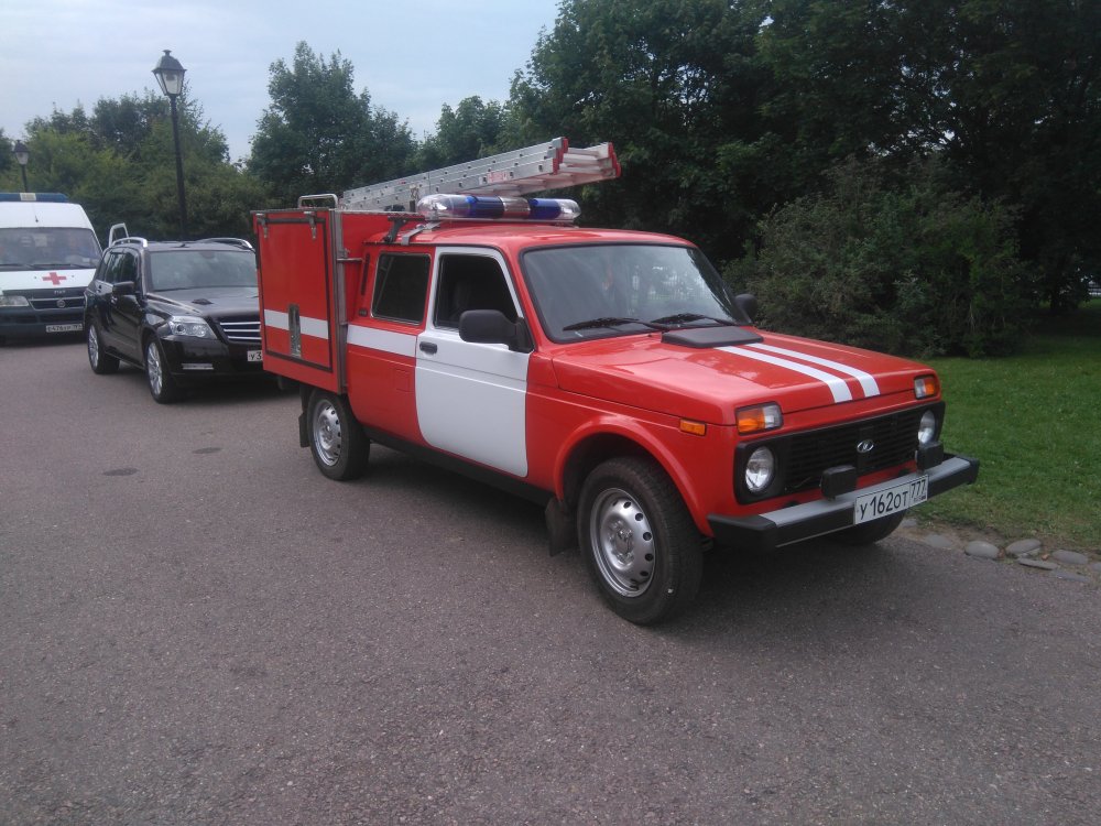

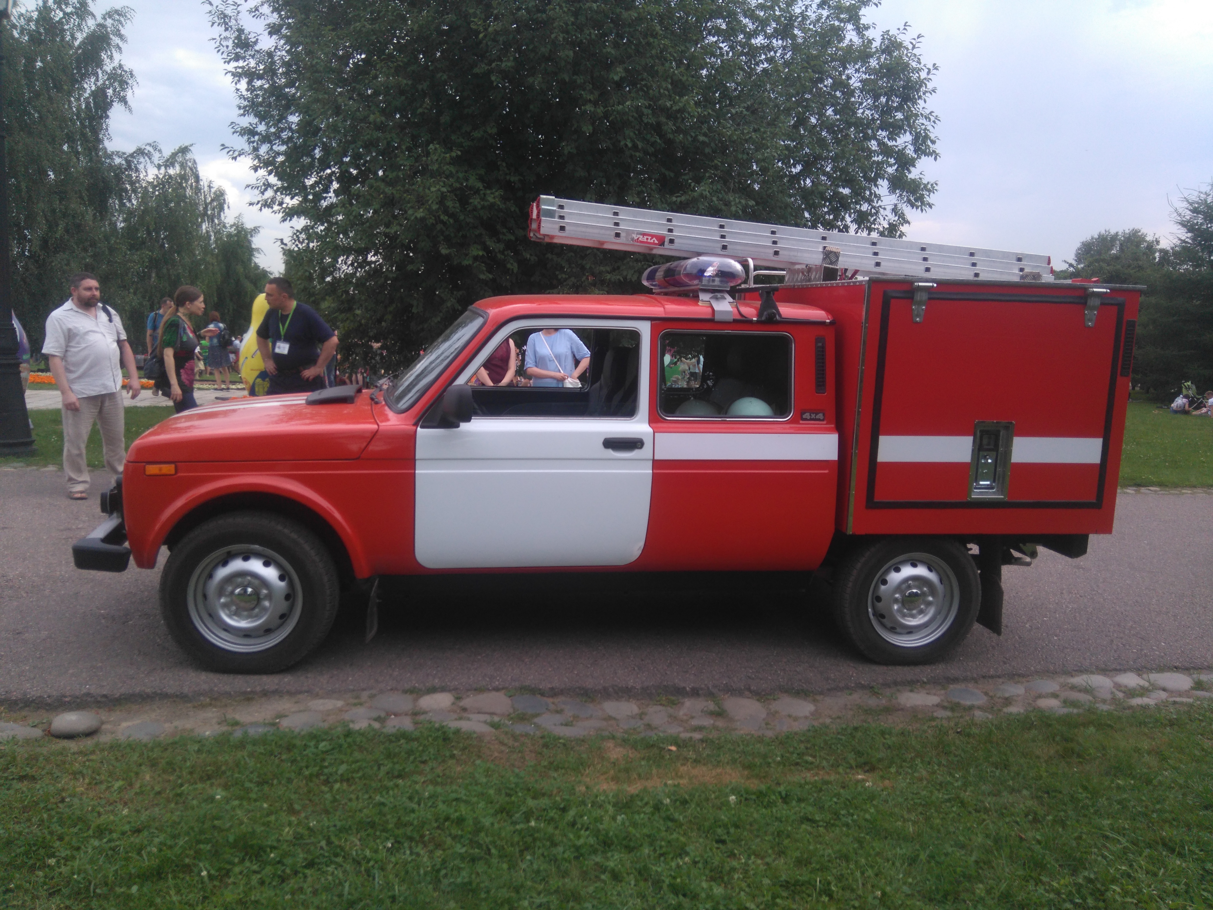

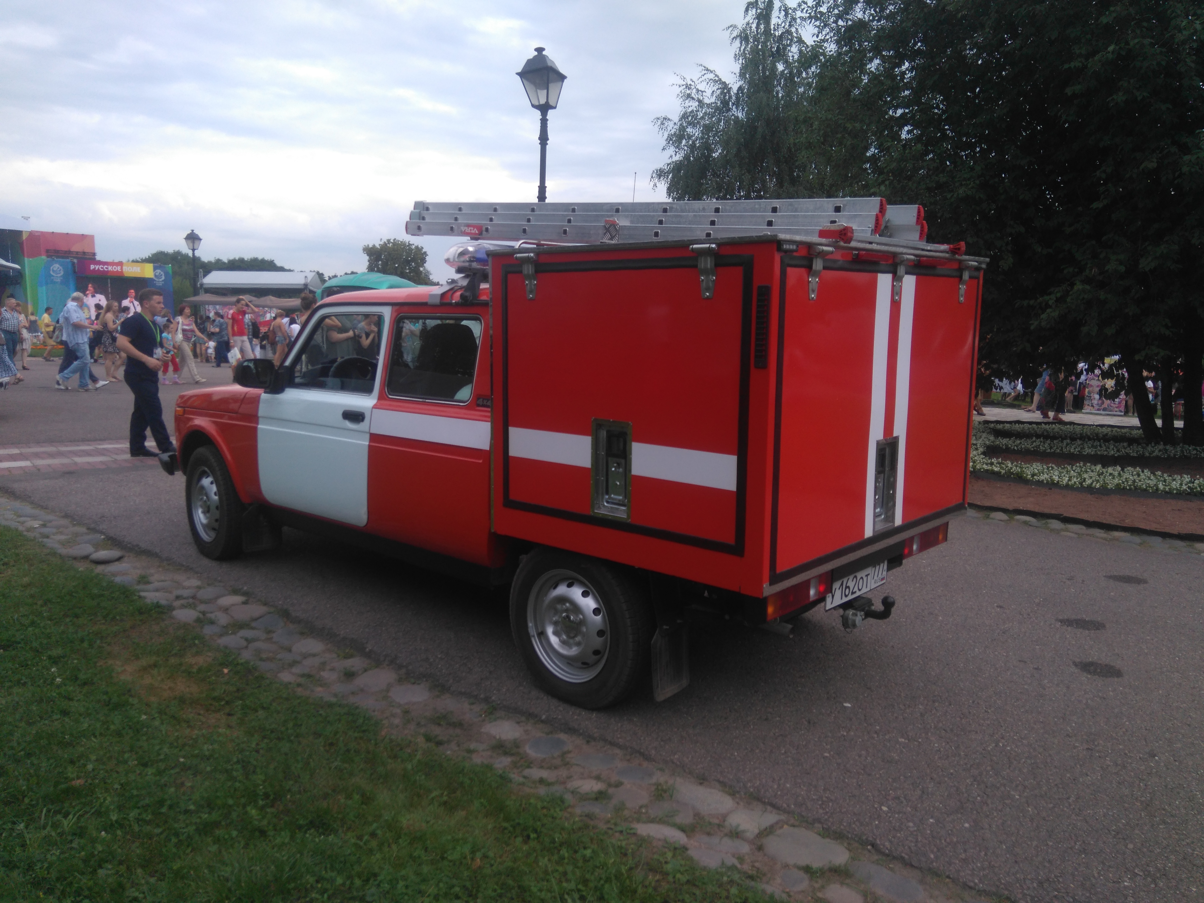

Михайло 600 Жалоба Опубликовано: 31 июля 2017 Встретил "потомка" ПМГ-20. Правда на базе Нивы 2 Цитата Поделиться сообщением Ссылка на сообщение Поделиться на других сайтах
mitalena 50 Жалоба Опубликовано: 3 августа 2017 Михайло, интересный аппарат. Где почитать тх? Марка? Цитата Поделиться сообщением Ссылка на сообщение Поделиться на других сайтах
