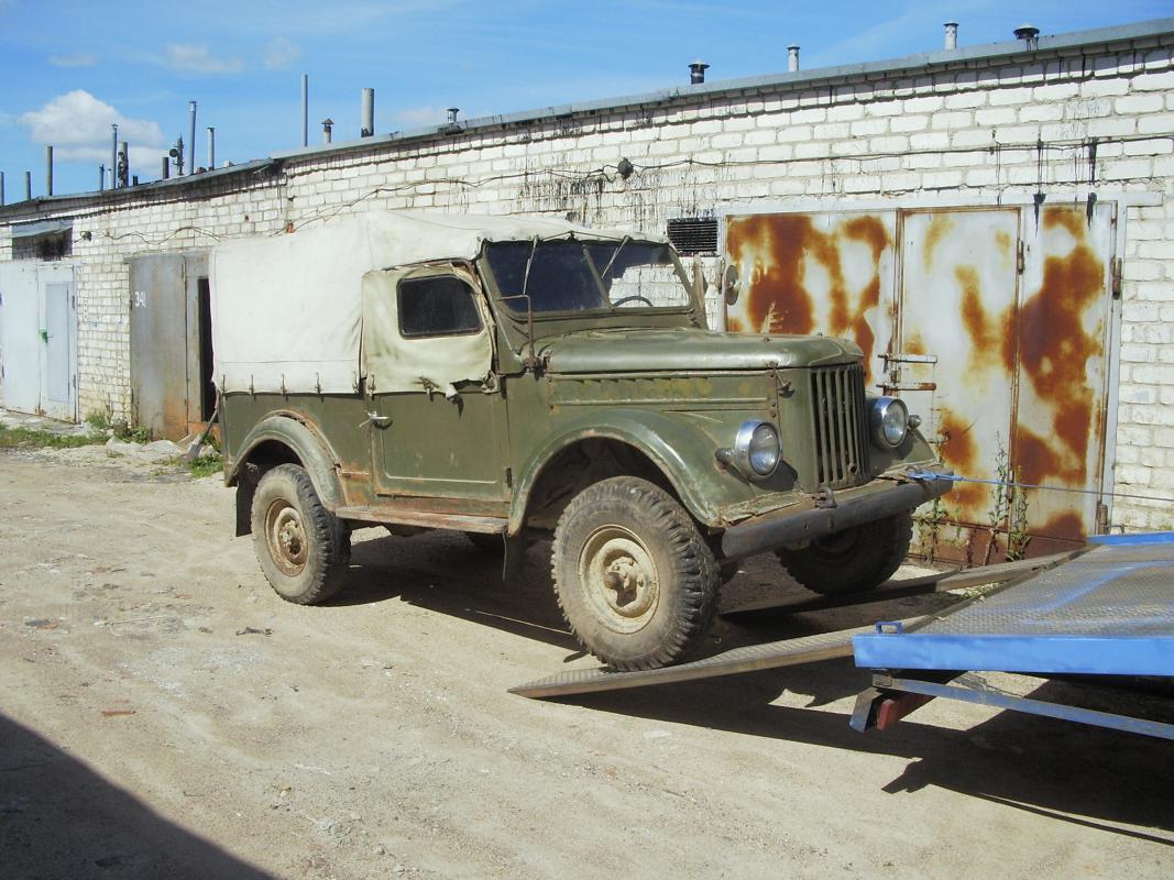

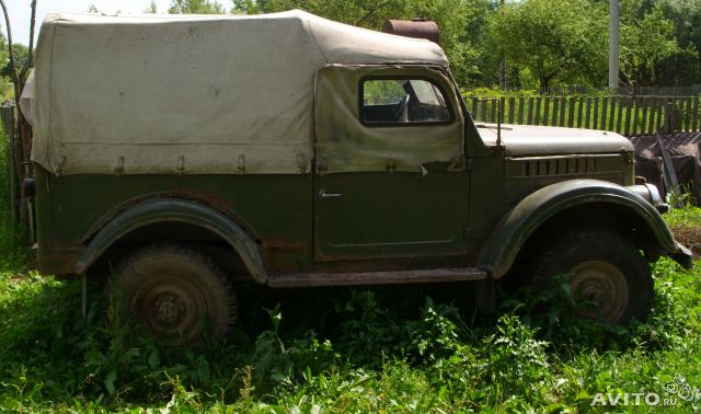

67Alexander 1 Жалоба Опубликовано: 19 сентября 2013 (изменено) Здравствуйте уважаемые форумчане! Хочу начать свою историю, надеюсь что вам будет интересно и прошу вас конечно помогать мне советами!) В жизни у каждого человека была первая машина, вспомнили ее уже...? Как проехали на ней первый раз...? Как я вам завидую) потому что я на своей первой машине проехал всего метров 5, на лебедке эвакуатора. Не знаю, многие испытывали думаю радость когда покупали, а я смотрел очень грустно на все это, 5 ульев на дугах тента в салоне, 4 колеса сдутые в ноль, ржавчина везде, а в салоне земли столько что саженцы сажать можно. Неоднозначно я на него смотрел, знал что хочу его, но его вид давал понять мне что все очень серьезно. Порадовало только то что 402 двигатель все же завелся на 15 секунд, после чего я сказал, забираем. Так он выглядел в объявлении ... Изменено 19 сентября 2013 пользователем 67Alexander Цитата Поделиться сообщением Ссылка на сообщение Поделиться на других сайтах
67Alexander 1 Жалоба Опубликовано: 19 сентября 2013 Делаем пару кадров после осмотра для истории и забираем. Цитата Поделиться сообщением Ссылка на сообщение Поделиться на других сайтах
