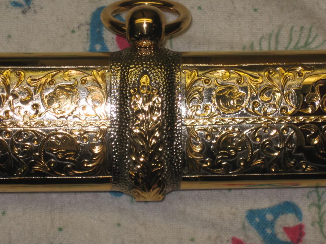

mixail-grawer 138 Жалоба Опубликовано: 15 января 2014 (изменено) такими вещами занимаюсь на работе и по жизни делаю все красиво. Изменено 17 января 2014 пользователем mixail-grawer 3 Цитата Поделиться сообщением Ссылка на сообщение Поделиться на других сайтах
andryhos 98 Жалоба Опубликовано: 15 января 2014 Ножики прикольные а чё за баба слева в рамке? Цитата Поделиться сообщением Ссылка на сообщение Поделиться на других сайтах

esaul1 1 826 Жалоба Опубликовано: 15 января 2014 Красиво. Клинок палаша бы глянуть. Ты только прибор делаешь, или вместе с клинками? Цитата Поделиться сообщением Ссылка на сообщение Поделиться на других сайтах
mixail-grawer 138 Жалоба Опубликовано: 15 января 2014 я украшаю. насчет иконы мотрена московская нехристи. Цитата Поделиться сообщением Ссылка на сообщение Поделиться на других сайтах

Вячеслав 7 565 Жалоба Опубликовано: 15 января 2014 культура в Питере переводится((( Ты про МАтрону Московскую?! ...дело не в культуре...а в передозе....чё та много и тех и этих...и все праведники,блин. По фотам-работа качественная, видно не вчера взялся...терпение и труд достойны уважения. Цитата Поделиться сообщением Ссылка на сообщение Поделиться на других сайтах

Аким 94 Жалоба Опубликовано: 16 января 2014 Михаил, пока не заболтали, - по ножам поподробней пжалста - еще фото, небольшой ликбез, плиз. Цитата Поделиться сообщением Ссылка на сообщение Поделиться на других сайтах
mixail-grawer 138 Жалоба Опубликовано: 16 января 2014 а что интересно. так то в инети много фото а сделать можно хоть корону российской империи только девать некуда.если по устройству как лучше сделать так спрашивайте если описания то только повторятся в инете все написано наберите златоуст. Цитата Поделиться сообщением Ссылка на сообщение Поделиться на других сайтах
Аким 94 Жалоба Опубликовано: 16 января 2014 Не, раз объявился - ответствуй, к гуглу не посылай. Значится что интересно: - первый слой - картинки типа "ух ты!" - похвастаться - второй слой - экскурс по технологиям, которыми владеешь. Тут и ссыли возможны, и народ подключится с вопросами. - ну и третий слой - чем прибарахлиться можно с ценовым гешефтом 1 Цитата Поделиться сообщением Ссылка на сообщение Поделиться на других сайтах
mixail-grawer 138 Жалоба Опубликовано: 16 января 2014 насчет технологий травление на металлах,нанесение рисунка с помощью штихеля(гравировка) резьба по всему что режется метал кость камень дерево. что можно литейку в виде разных голов животных на рычаг кп делал медведя но неудобно снял. так всякие таблички и т.п. по ценом в половину ниже чем на сайтах в инети. можно что то под заказ по вашим пожеланиям. все что делает златоуст это мой род деятельности. хоть баранку камнями усыпать лижбо желания и средств хватило. также никелирование,золочение.,серебрение но все покрытия только декоративные (хромирование не делаем ) . Цитата Поделиться сообщением Ссылка на сообщение Поделиться на других сайтах
mixail-grawer 138 Жалоба Опубликовано: 16 января 2014 вот медведя на рычаги делал если надо кому любое животное,рыцарь так накладка недоделанная сделан из пластины латуни. барашек получился думал на капот потом передумал тоже лежит. Цитата Поделиться сообщением Ссылка на сообщение Поделиться на других сайтах
Аким 94 Жалоба Опубликовано: 16 января 2014 (изменено) Ну немногословный мастер у нас появился. Бум пытать по пунктам. 1. Фото - выкладывай много. Ждем. 2. То, что меня интересует, как человека, имеющего некий потенциал на изготовление собственного ножа - можно ли приобресть заготовочки ножевые нужных сталей (пока не знаю каких - расскажи) и стоит ли с этим вязаться, если первый нож? - может пока взять кусок рессоры и...? Ковать/не ковать или так точить. Калить/не калить? Отпускать/не отпускать? - рукоять - общие каноны изготовления? Хвост в рукоять как заводить? На болту? На клею? про аффинаж (в гаражных условиях) - жуть интересно - серебро из бросовых контактов выжать и посеребрить уставший домашний мельхиор... горячая эмаль - страсть интересно по технологии и где взять компоненты. про травление и гравировку потом спросим - сначала нада сваять что-то, на что наносить. Да, и св. Матрону (на 1 стр) переверни нормально, плиз. Изменено 16 января 2014 пользователем Аким Цитата Поделиться сообщением Ссылка на сообщение Поделиться на других сайтах
mixail-grawer 138 Жалоба Опубликовано: 17 января 2014 по клинкам рессорная всем хороша если бы не ржавела, Но по моему за всем следить надо а нержавейка для ленивых. правильность закалки проверяется ложится клинок на верстак высовывается кончик на 15 мм примерно и средним молотком с силой забивания небольшого гвоздя ударяется несколько раз если согнули тоже неплоха можно в лесу и выпрямить а сломали тогда перекалили и нежен отпуск ну а в целости тогда самое то. по ручкам как делать во первых 3 вида. на клей ,на клепки и болтом тянуть японию с чепиками не рассматриваем. каждый выбирает по себе. на клей это просто можно и сургуч использовать и менять,чинить легко. на клепки получается тяжелее и прочней на излом но все думают что кухонник и зимой можно примерзнуть хотя как сделать. на стяжку муторна но того тоже стоит и разобрать можно и легкий но сдесь есть мелкие нюансы по вставки,1 берем кусок дерева сверлим насквозь в толщину хвостовика (хвоставик по ширине не меньше ширины клинка) можно сверление сделать два на конус. потом берем напильник переточенный в длинный клин и на его стороне сверху наносим кривые зубцы для выборки внутри рукояти.зажимаем его в тиски и растачивает рукоять чтоба хвоставик клинка в притир входил потом нагреваем хвоставик и всаживаем в рукоять дерево пригорает и приобретает точную форму хвоставика. после подрабатываем под переднее кольцо или колпачек. обрабатываите рукоять под себя ставите тыльную пластину или колпак с задней стенкой 4мм чтобы тянуть можно было.на пластине можно припоять пару штырьков чтобы не крутилась если колпак то тяните сначала гайкой через шайбу потом колпак и закрутка какая у вас приготовлена. резьба хвоставика 6мм если клинок тоньше стачиваете по бокам. при сборке на хвоставик с начало одеваете толстую кожу потом колпачек рукоять шайба побольше гайка и т.д(рукоять перед притягиванием гайкой можно залить воском чтобы влага меньше туда попадала и рукоять сварите в воске потом немного подогрев вытереть тряпкой излишек воска) 2 Цитата Поделиться сообщением Ссылка на сообщение Поделиться на других сайтах
