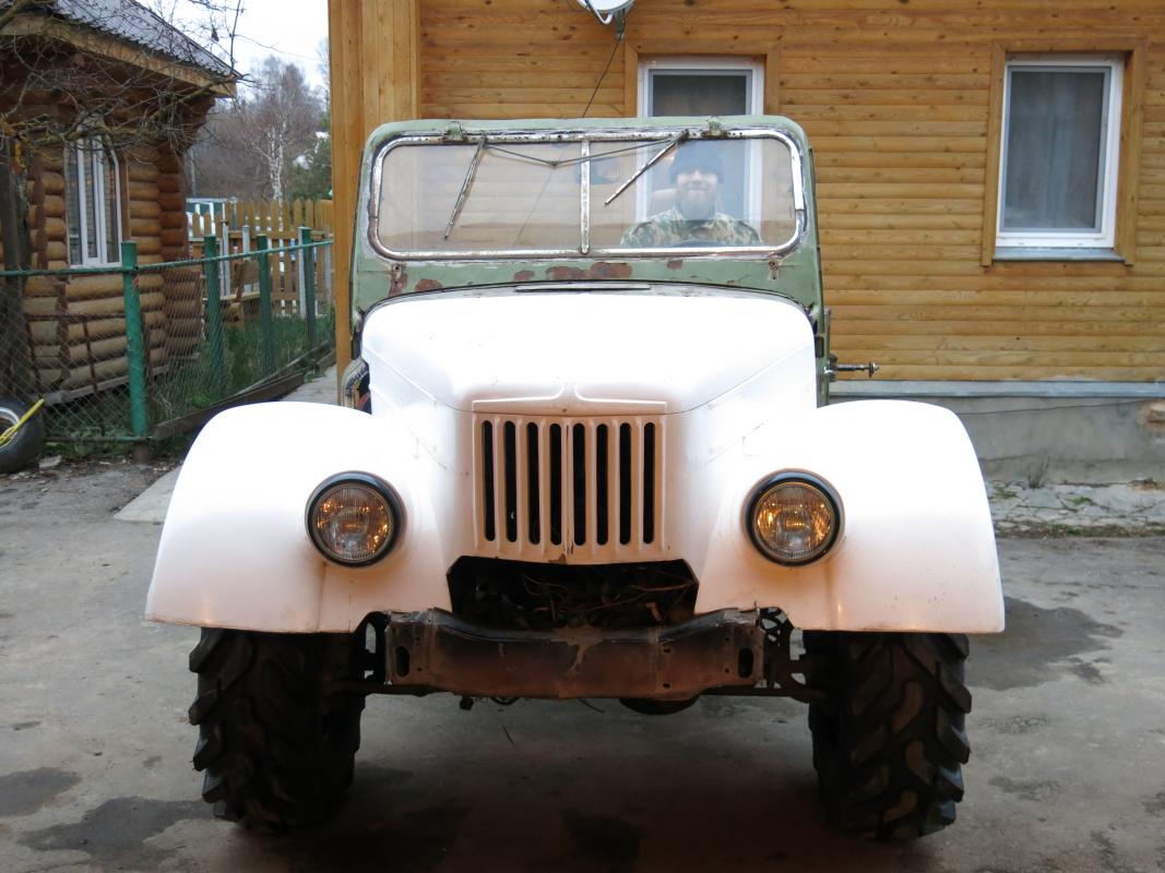

1200rt 326 Жалоба Опубликовано: 22 февраля 2014 Печка Чирковская вылезла наружу. Диски долго искал, на Чирок все 15, а я захотел ф-белку она 16 дюймов 1 Цитата Поделиться сообщением Ссылка на сообщение Поделиться на других сайтах
макс плюшкин 146 Жалоба Опубликовано: 22 февраля 2014 Хороший минивэн и колёса влезли и семье места хватает. Был у меня такой так я возил там детский квадрик. (Извиняюсь за флуд.) 1 Цитата Поделиться сообщением Ссылка на сообщение Поделиться на других сайтах
1200rt 326 Жалоба Опубликовано: 22 февраля 2014 На ф-белке, с вылетом -19 ширина колёс почти по морду стала на пол 1.5мм нержавейка 1 Цитата Поделиться сообщением Ссылка на сообщение Поделиться на других сайтах
1200rt 326 Жалоба Опубликовано: 22 февраля 2014 так то да, визуально, а для гаевни то как лучше? чтоб меньше гемора? думаю доказать что это Чирик, гемару больше Хороший минивэн и колёса влезли и семье места хватает. Был у меня такой так я возил там детский квадрик. (Извиняюсь за флуд.) У Caravana один минус - с ним сложно расстаться Цитата Поделиться сообщением Ссылка на сообщение Поделиться на других сайтах
Finn_55 29 Жалоба Опубликовано: 23 февраля 2014 Почет и уважение! М.б. задний мост немного назад сдвинуть? Слишком близко к крылу стоит. Цитата Поделиться сообщением Ссылка на сообщение Поделиться на других сайтах

серый007 250 Жалоба Опубликовано: 23 февраля 2014 На капоте надписи нет кажется ! Цитата Поделиться сообщением Ссылка на сообщение Поделиться на других сайтах

1200rt 326 Жалоба Опубликовано: 23 февраля 2014 На капоте надписи нет кажется ! ни надписи, ни жабр, и решетка укорочена под лебёдку С таким длинным бортом можно запаску полноразмерную повесить! И дверь расширить Цитата Поделиться сообщением Ссылка на сообщение Поделиться на других сайтах
1200rt 326 Жалоба Опубликовано: 23 февраля 2014 Почет и уважение! М.б. задний мост немного назад сдвинуть? Слишком близко к крылу стоит. Я уже 2 раза укорачивал кузовной проём, (просчитался) и мордочку у кузова подрезал, теперь всё ровно над кузовом стоит Цитата Поделиться сообщением Ссылка на сообщение Поделиться на других сайтах

FanatFigo 200 Жалоба Опубликовано: 24 февраля 2014 Мне кажется бак сзади не очень удачно висит - как киль, и им будет возможность задевать при каждом удачном и не удачном случае, а с учетом того что он пластиковый, еще интересней получается . А так в целом конечно работа просто колоссальная проделана уже, а сколько еще предстоит сделать Цитата Поделиться сообщением Ссылка на сообщение Поделиться на других сайтах

ПИЛлАУ 485 Жалоба Опубликовано: 24 февраля 2014 Передние колеса местами поменяйте... думаю будетЪ не хуже . Интересный проеЪкт!!! Цитата Поделиться сообщением Ссылка на сообщение Поделиться на других сайтах

1200rt 326 Жалоба Опубликовано: 24 февраля 2014 Передние колеса местами поменяйте... думаю будетЪ не хуже . Интересный проеЪкт!!! спасибо, говорят что так лучше из колеи выезжают, у многих с такой резиной так видел. Цитата Поделиться сообщением Ссылка на сообщение Поделиться на других сайтах
