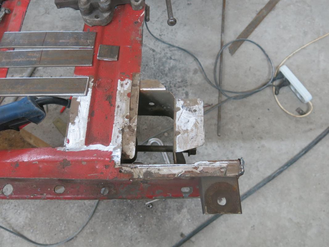

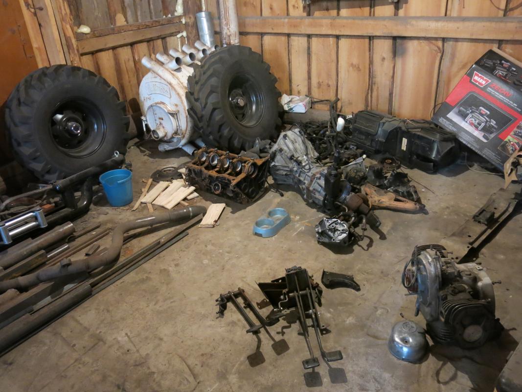

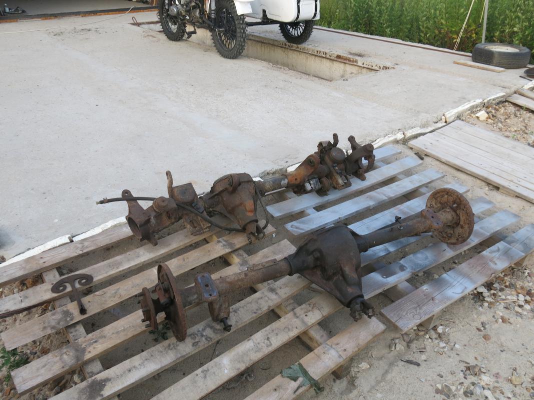

1200rt 326 Жалоба Опубликовано: 21 февраля 2014 На самом деле, хотел как дешевле - получилось как всегда. Изъездил пол страны, в поисках хорошего Газика, чтоб всё в родне, без ржавчины, чтоб как говорится " сел и поехал" и за дёшево, а так не бывает, в итоге на дорогу больше ушло. И купил в Москве JEEP CHEROKEE XJ. Сделан как говорится для людей, всё откручивается, без молотка, удобно подлезть, всё оцинковано, гнили нет, кроме пола - его тоже не было, кусочки оргалита только. А подкупило меня то, что у него импортные агрегаты и (как я думал) рама есть. На неё и задумал поставить кузов от Газика. Потом там же в Москве купил кузовок ( на форуме нашёл) от 69го более менее живой. И начал всё разбирать и пилить. 1 Цитата Поделиться сообщением Ссылка на сообщение Поделиться на других сайтах

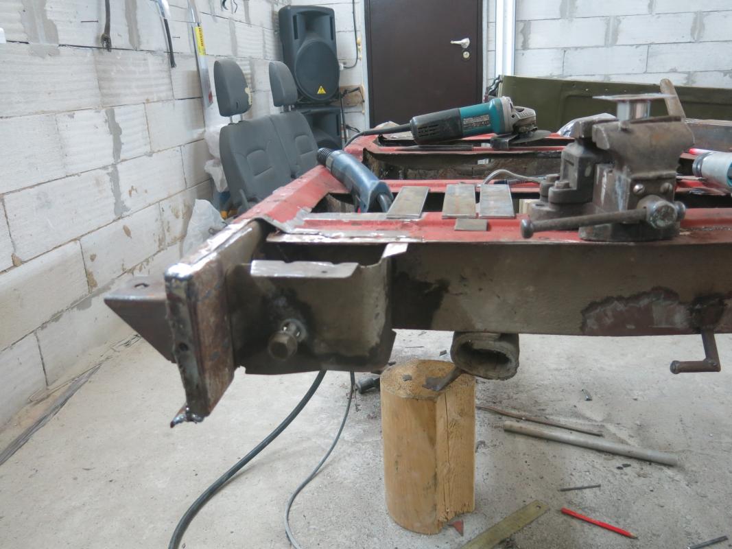

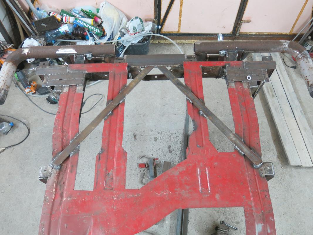

1200rt 326 Жалоба Опубликовано: 21 февраля 2014 Рама оказалась интэгрированная хоть и усиленная, в общем я выпилил раму из кузова. А от Газькина кузова оставил переднюю часть и 2 борта. Углы новые сделал и на 15 см длиннее чтоб до конца "рамы" хватило. 1 Цитата Поделиться сообщением Ссылка на сообщение Поделиться на других сайтах

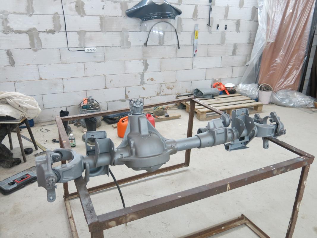

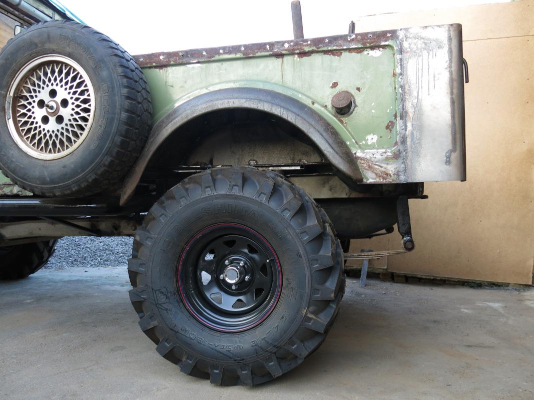

1200rt 326 Жалоба Опубликовано: 22 февраля 2014 Я нашёл фотку в интернете и решил что это рама " раму" усилю, и сойдёт, только потяжелей станет. Бензобак от Grand Cherokee на 100 литров пластиковый. У газика база 2300, а у чирка 2576. Нужно было поставить крылья ровно над передними и задними колёсами, чтоб узнать на сколько кузов удлинять. Пришлось ждать морду. Морда из той-же матрицы, что и у Трубагиба, только толше и тяжелее 52кг. Наш общий друг в Питере слепил. Приложил щели большие в верхних углах. Цитата Поделиться сообщением Ссылка на сообщение Поделиться на других сайтах

1200rt 326 Жалоба Опубликовано: 22 февраля 2014 Бак на 100 литров от Grand Cherokee Цитата Поделиться сообщением Ссылка на сообщение Поделиться на других сайтах
speedoff 3 813 Жалоба Опубликовано: 22 февраля 2014 А у 3-х дверного "Чирка" база короче или нет? Может было смысл 3-х дверку как донора найти? Цитата Поделиться сообщением Ссылка на сообщение Поделиться на других сайтах
1200rt 326 Жалоба Опубликовано: 22 февраля 2014 2 Цитата Поделиться сообщением Ссылка на сообщение Поделиться на других сайтах
1200rt 326 Жалоба Опубликовано: 22 февраля 2014 А у 3-х дверного "Чирка" база короче или нет? Может было смысл 3-х дверку как донора найти? не думал на эту тему, думаю базы одинаковые, но всё равно уже поздно Цитата Поделиться сообщением Ссылка на сообщение Поделиться на других сайтах
трубогиб 4 109 Жалоба Опубликовано: 22 февраля 2014 Фотки бани выкладывай! Цитата Поделиться сообщением Ссылка на сообщение Поделиться на других сайтах

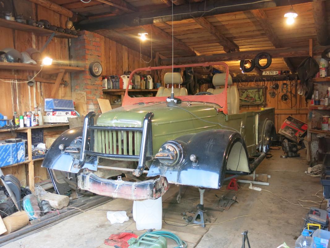

speedoff 3 813 Жалоба Опубликовано: 22 февраля 2014 Свес задний шибко большой получается. Крутые горки нужно будет аккуратнее штурмовать Цитата Поделиться сообщением Ссылка на сообщение Поделиться на других сайтах

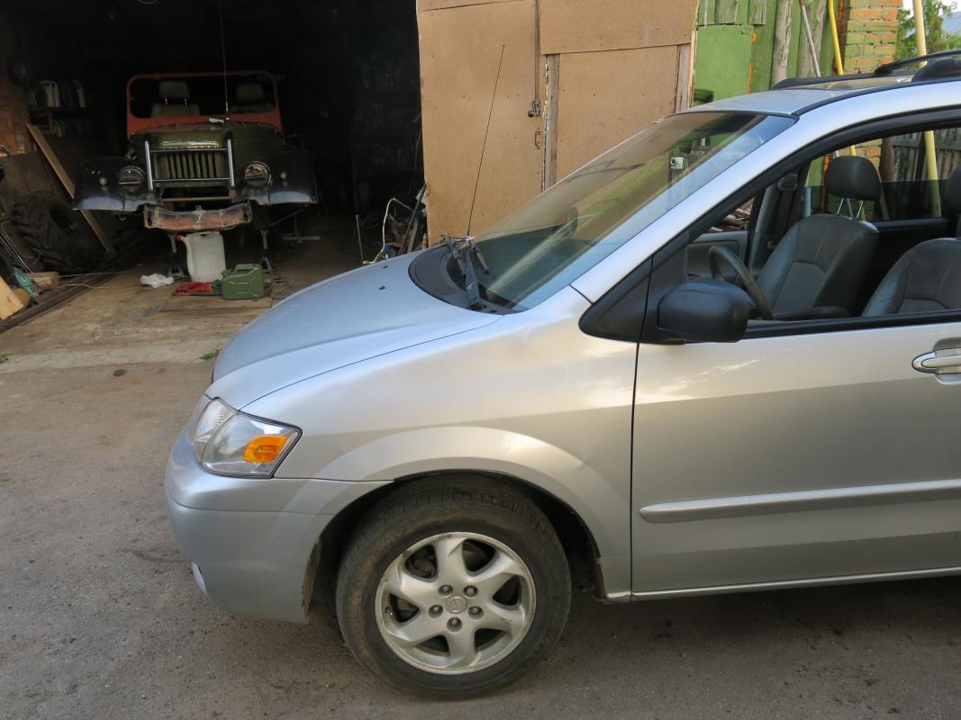

1200rt 326 Жалоба Опубликовано: 22 февраля 2014 ну пожалуйста: 2 Цитата Поделиться сообщением Ссылка на сообщение Поделиться на других сайтах

1200rt 326 Жалоба Опубликовано: 22 февраля 2014 Свес задний шибко большой получается. Крутые горки нужно будет аккуратнее штурмовать Сейчас свес уменьшился, на фотках всё примерно стоит Цитата Поделиться сообщением Ссылка на сообщение Поделиться на других сайтах
1200rt 326 Жалоба Опубликовано: 22 февраля 2014 Я что то пропустил - морда какае то интересная! из пластика? ну да Цитата Поделиться сообщением Ссылка на сообщение Поделиться на других сайтах

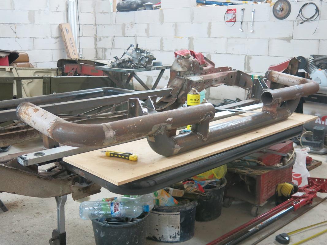

1200rt 326 Жалоба Опубликовано: 22 февраля 2014 Зад кузова расширил под ширину морды по моему на 18 см. И переднюю часть раздвинул. а вот правильно его регить как Газика или как Чирок? или???? Визуально то Газик будет 1 Цитата Поделиться сообщением Ссылка на сообщение Поделиться на других сайтах
