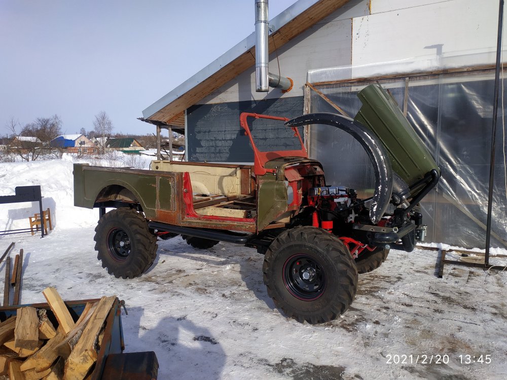

  • 540 сообщений
  • Город:москва
Отправлено 05 Февраль 2016 - 18:15
стал переделывать верхнюю часть борта, чтоб не исправлять и не рихтовать решил приварить профиль более менее подходящего размера 25 х 50, заодно и крепче будет. Профиль выявил проблему, 2 года назад, когда удлинял кузов, сделал это криво, в верхней части кузов вывалился на 2.5 см. накладка на чирковскую дверь тоже сзади в низ завалена

#511 илья2004
илья2004
  • 930 сообщений
  • Город:Йошкар ола
Отправлено 06 Февраль 2016 - 12:07
да бывает такое но думаю нестрашно так как у тебя дверь вроде должна идти на сужение вперед ( хотя ты вроде расширял )  если сужение присутствует то начни его чуть раньше не доходя до двери см на 5 и тогда все выведется как раз эти 2,5см уберуться по крайней мере мне так кажется
#512 1200rt
1200rt
  • 540 сообщений
  • Город:москва
Отправлено 06 Февраль 2016 - 16:08
я проем не правильно вварил по этому и ошибка отправную точку брал от нижних профилей, а их я "на глаз" приварил 2 года назад просто как несущие, придется проем заново выпиливать и переваривать.
