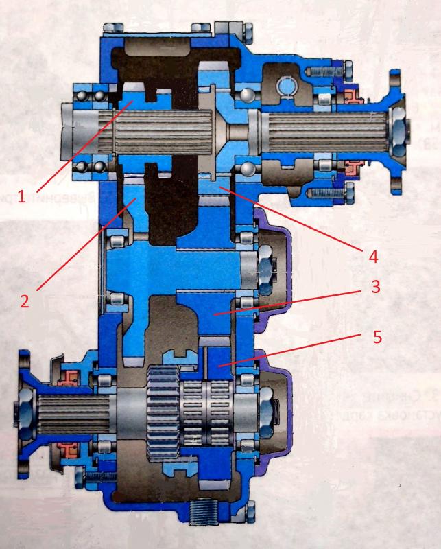

Схема косозубой раздатки - рис.1 (  включена прямая передача ):
Пометим шестерни номерами - рис.2 ( включена пониженная передача ), шестерни образуют ступени: 1-2  это первая ступень, 3-4-5 это вторая ступень.
То есть раздатка это двухступенчатый редуктор. Изменяя ( заменяя ) шестерни первой или второй ступени ( или обоих сразу ) - изменяем понижающее число редуктора.
Теперь о КИТах:
 1) КИТ 2,5 - заменяются шестерни 1 и 2.
 2) КИТ 2,9 - заменяются шестерни  3, 4, 5.
 3) КИТ  3,36 - заменяются шестерни 1, 2, 3, 4, 5.
Есть и другие КИТы, но их не собирал (по разным причинам...). Расскажу только об этих .

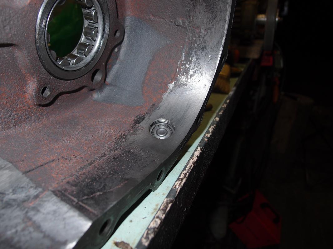

Втавляем подшипник вала( наружную часть с роликами ) в корпус РК  ( там где стояла заглушка позади подшипника ). Устанавливаем туда пром.вал. Вал не вращается, клинит. Тонким щупом проверяем зазоры между зубьями шестерни и корпусом ( ищем, где шестерня упирается в корпус ).
Снимаем болгаркой металл с корпуса, чтобы вал вращался не задевая его. Зазор должен быть 1,5...2мм.

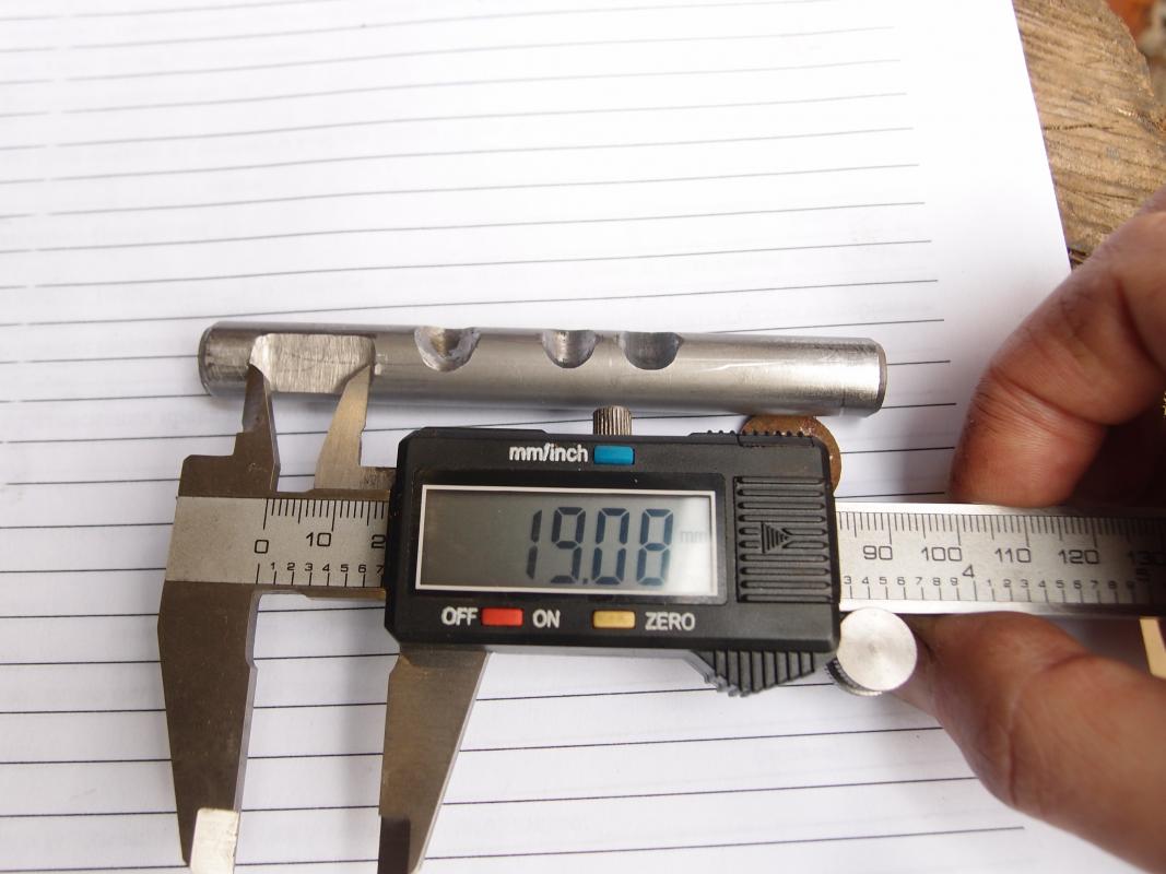

Замеряем смещение шестерен штангелем:
Малую шестерню ( а значит и вилку, которая ее держит) надо двигать вверх на 3мм.
Для этого надо перенести лунку на штоке под шарик, фиксирующий вилку в этом положении.
Снимаем шток, снимаем с него вилку, завариваем старую лунку ( в нашем случае достаточно заварить половину) прорезаем новую лунку сдвинув ее на 3мм. Лунка делается болгаркой ( отдельные извращенцы... такие как я, используют гравировальный аппарат ).

Такой вопрос.
В инструкции для КИТов написано, что необходимо найти корпус "нового образца", либо резать и варить чугунный корпус. Так вот вопрос. Обязательно варить? Может сделать так, как сделал товарищ из этого видео?
Просверлил отверстия, нарезал резьбу и прикрутил накладку.
У самого вот такая и врятли найду спецов по сварке.
Изменено пользователем amod-cccp
Поделиться сообщением
Ссылка на сообщение
Поделиться на других сайтах
Можно и накладку сделать, т.к корпус варить очень хлопотно. Но оптимальней всего найти корпус нового образца или взять понижение 2,8.

Информация к размышлению. Сегодня купил комплект понижайки 2.9 в косозубую РК. Дефект описанный в посте #3 этой темы ( отсутствие замка на шестерне) не обнаружил. Замок есть! Вот фото.
Ссылка на сообщение
а есть ли РК уаза которые состыковываются  с коробкой промежуточным валом как на ниве, а не соединяются в плотную корпусами.
Есть приблуда, которая позволяет переделать уазовскую рк в отдельностоящую. Стоит порядка 8т.р.
Ссылка на сообщение
Повезло!  :pardon:
А "замок" внутри шестерни привода заднего моста... есть?
Изменено пользователем Амиго69
Ссылка на сообщение
Повезло!  :pardon:
Есть :) его я проверял в первую очередь :)
