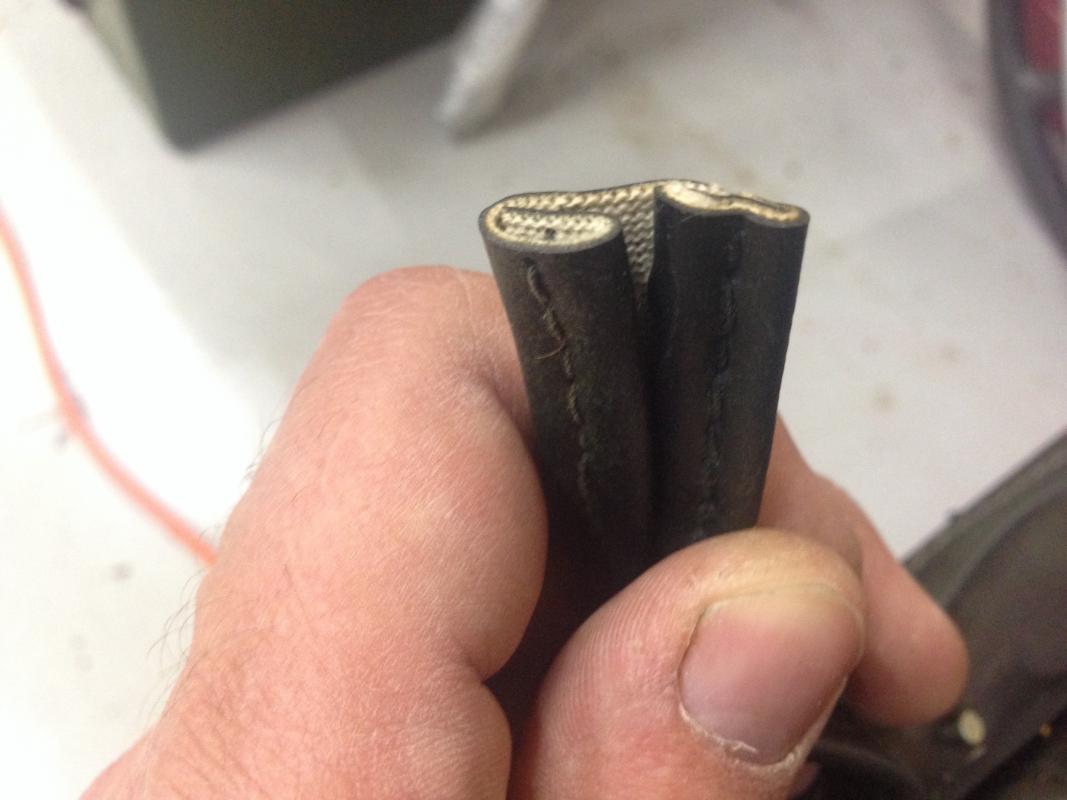

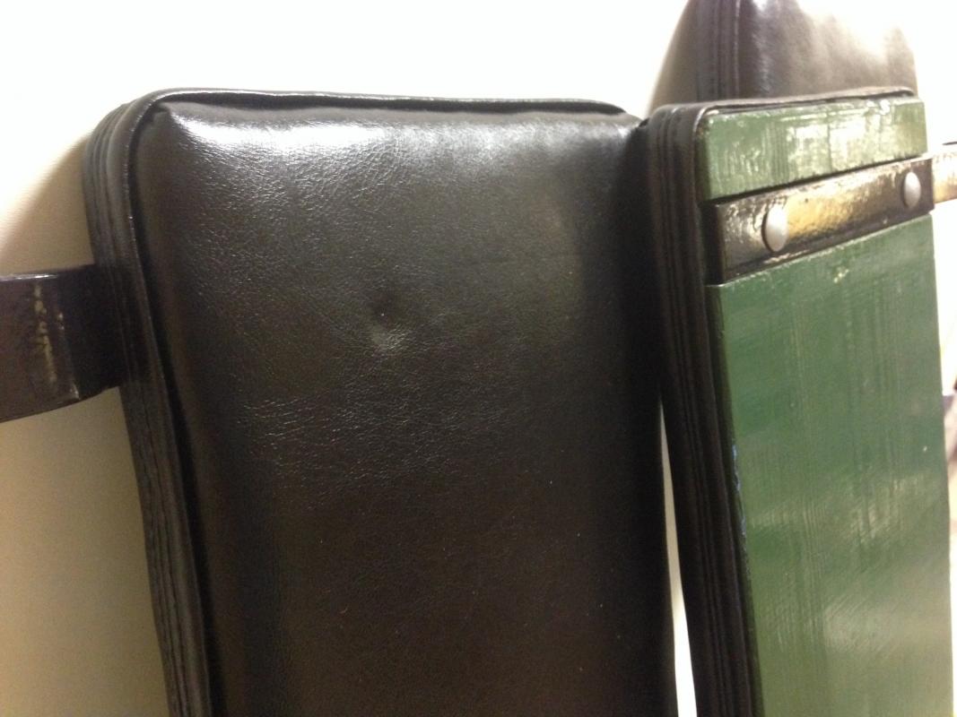

Борис Челнинский 468 Жалоба Опубликовано: 3 июня 2015 Со скамейками все просто. Сначала их полностью разобрали: обивка и кант держатся на мелких граненых гвоздях (их собрали); далее снимаются крепеж кронштейнов и прочий металл. Остается дерево лавок и спинок - дерево зашкурили и покрасили акрилом в цвет кузова. Крепеж отдали в оцинковку. Кронштейны отпескоструили и окрасили порошком в черный глянец. Крючки-зацепки лавок просто отмыли. Далее собрали обратно дерево с металлическими кронштейнами (иначе потом некоторый крепеж окажется под обшивкой) и отнесли это все в швейную автомастерскую. Там подобрали кожзам под оригинал (турецкий, название могу потом сказать). На все лавки-спинки-кант нужно 3 м кв. Кант сшили уже они сами по образцу старого (при хорошей швеймашинке - это весьма просто). На фото оригинальный кант рядом с новым материалом и кантом. Синтепон (набивка)оставил почти везде старый (только в одной лавке частично заменил - там его съели жуки). Синтепон многослойный: в спинках 2 слоя, в седушках - 3 слоя. Установку кожзама и канта тоже делали в той же швейной мастерской. Ставили на оригинальные гвозди. А какой ширины кант ? Замерить негде, у меня была желтая из пластика. Цитата Поделиться сообщением Ссылка на сообщение Поделиться на других сайтах
Стакан 1 979 Жалоба Опубликовано: 3 июля 2015 А какой ширины кант ? Замерить негде, у меня была желтая из пластика. И из пластика бывает и из дерматина. Вот фото канта. Ширина - 20мм. Как сложен - видно. Прибивается гвоздиками по-центру (шляпки скрываются под отворотоми канта) 1 Цитата Поделиться сообщением Ссылка на сообщение Поделиться на других сайтах

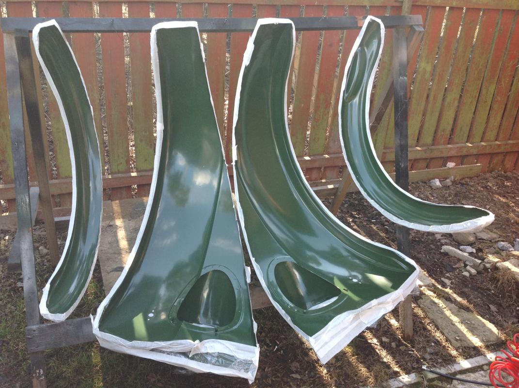

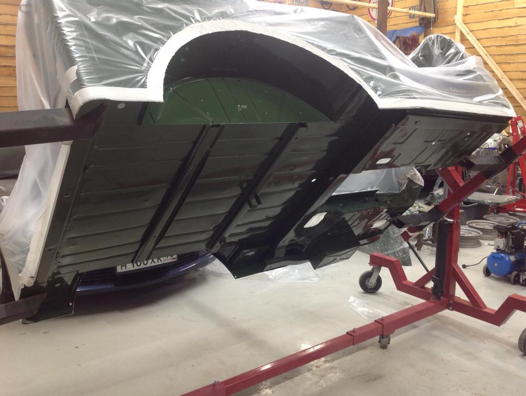

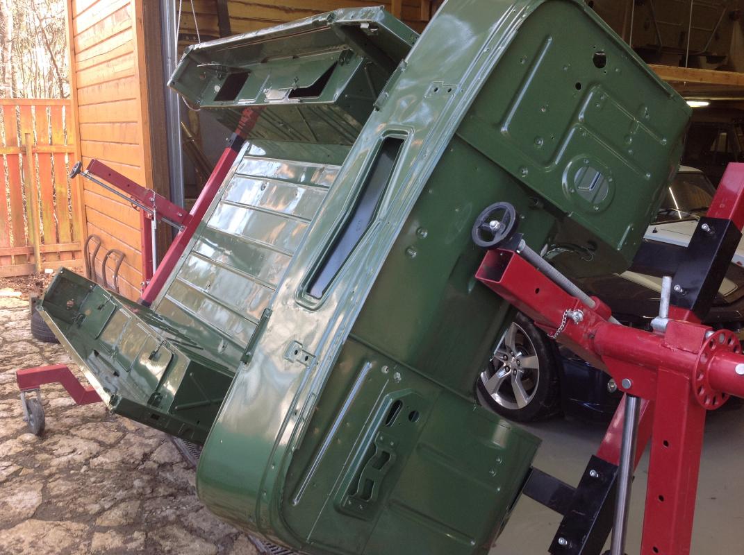

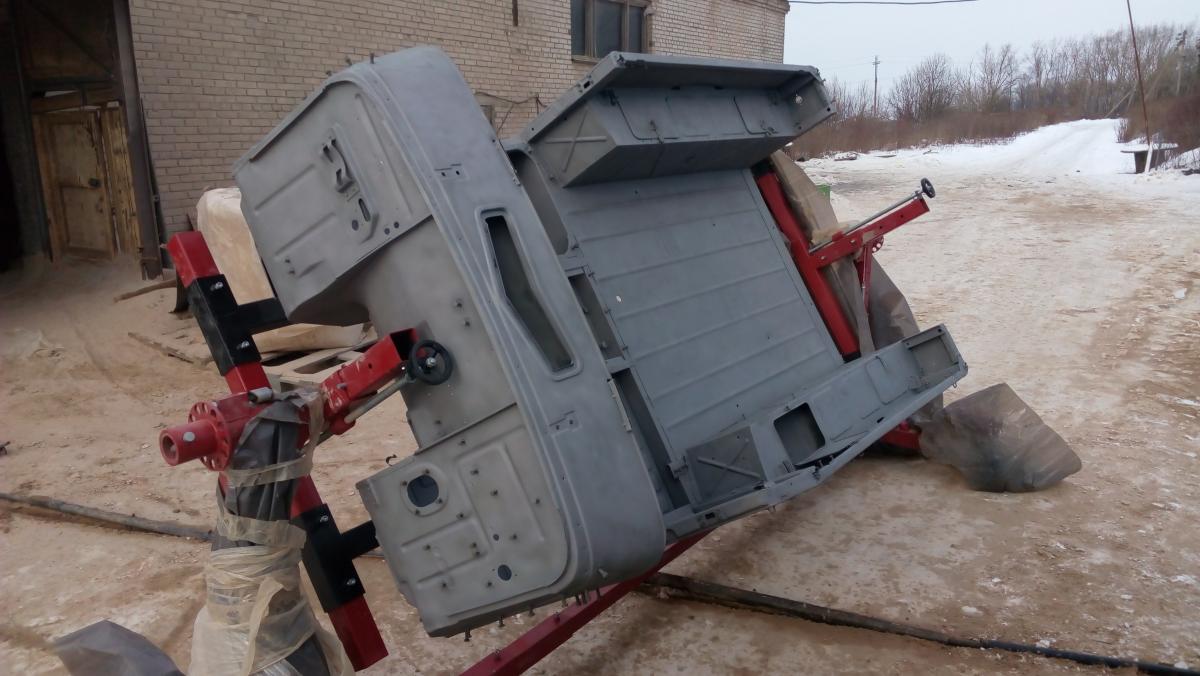

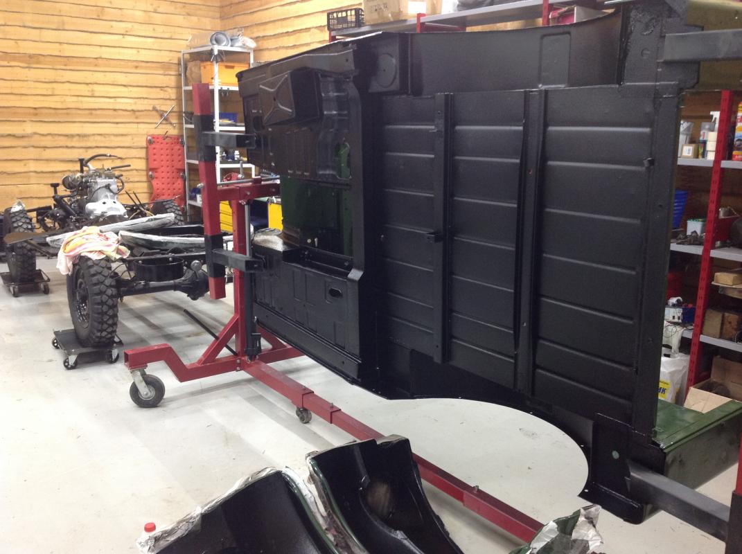

Стакан 1 979 Жалоба Опубликовано: 9 мая 2016 (изменено) Всем привет! Год спустя решил исправить ошибки и улучшить результат. Имея лучшие, чем тогда, условия - хочется кое что переделать. ПОКРАСКА КУЗОВА. К покраске кузова еще год назад, при сборке, были претензии. Ленивые маляры попались и безответственные. А потом я совсем разочаровался - вылез непрокрас. Смотрелось совсем плохо, особенно на фоне 469-го. И вот - этой зимой сняли кузов с рамы, вновь разобрали и вновь отпескоструили. Далее цинковый грунт и RAL6020, оба в порошке. Используя опыт 469-го в подготовке, шпатлевке и подвеске кузова в печи. Получилось идеальное и прочное покрытие - теперь доволен. Лак не использовал. Далее - антикорозийная мастика: используя кантователь можно выпонить работу качественнее, чем обычно. Изменено 9 мая 2016 пользователем Стакан 19 Цитата Поделиться сообщением Ссылка на сообщение Поделиться на других сайтах
