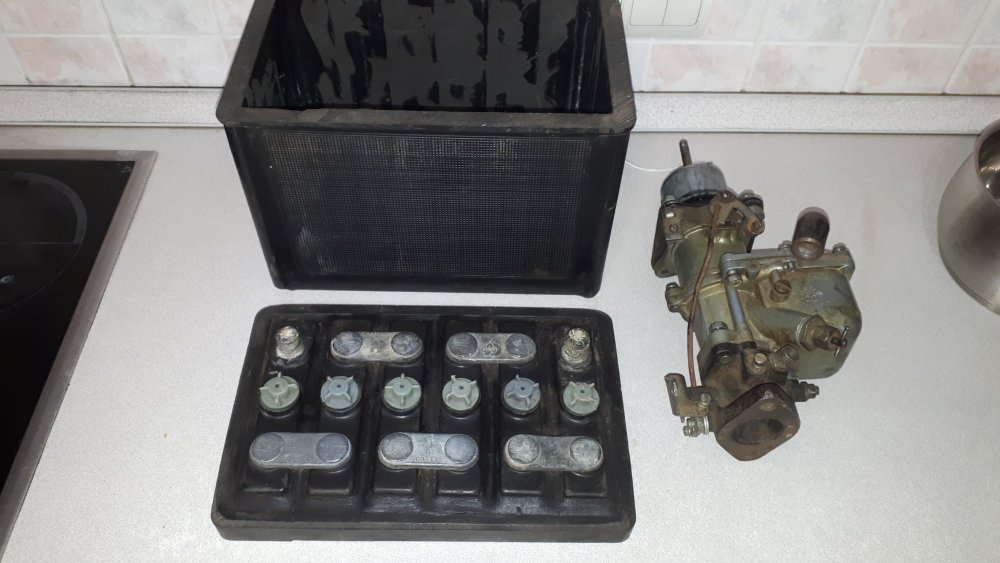

Денис002 818 Жалоба Опубликовано: 22 января 2019 Антон, отдельное спасибо за подаренную запчасти! Алексей Карс тоже подарил пару нужностей. Благодарю ! Фото позже добавлю. Капот и морда на месте , добрался до котла подогрева. Бочонки выточил токарь, и я их заглушил. Пока котел будет не функциональный, но визуально комплектный. Трубки ещё не хватает длинной и тяги. Бензонасос родной пока снял, он что то уставший. А с новым 52м насосом уровень выше делается. Это игла плохо держит? Собрал рамку лобового на сырую резину. В своей барыготеме выложу отчёт. Акб нашёл в старом корпусе и отрезал от него верх на ленточной пиле. Верх такой и остаётся а внутрь буду позже начинку подбирать, когда все перегородки доломаю. Пока все. Цитата Поделиться сообщением Ссылка на сообщение Поделиться на других сайтах

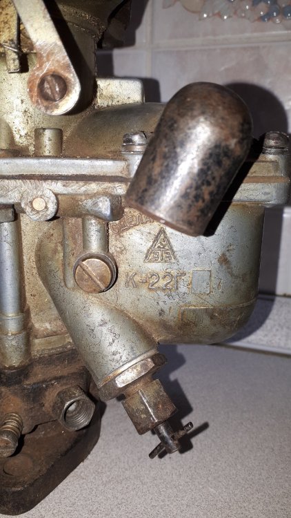

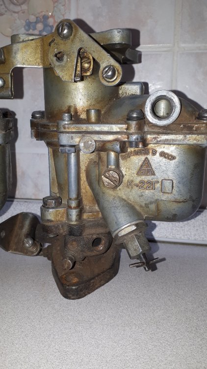

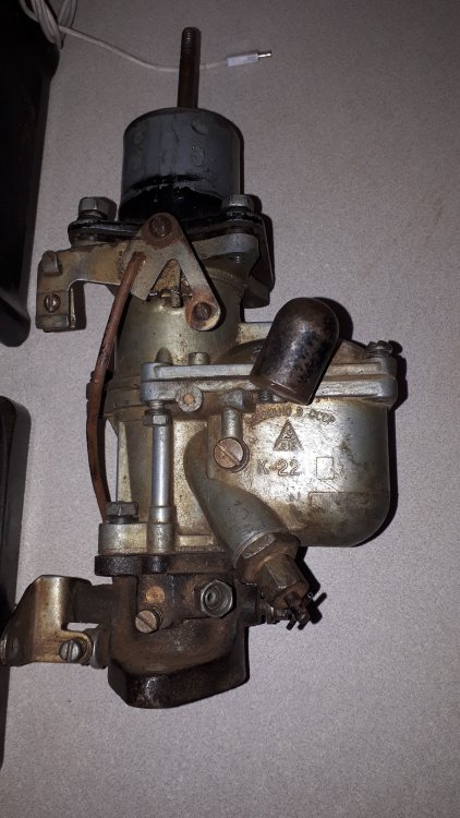

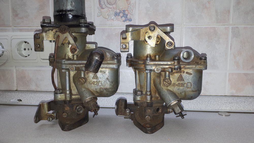

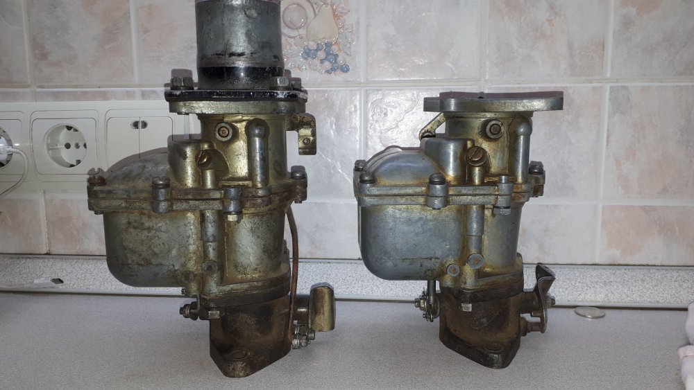

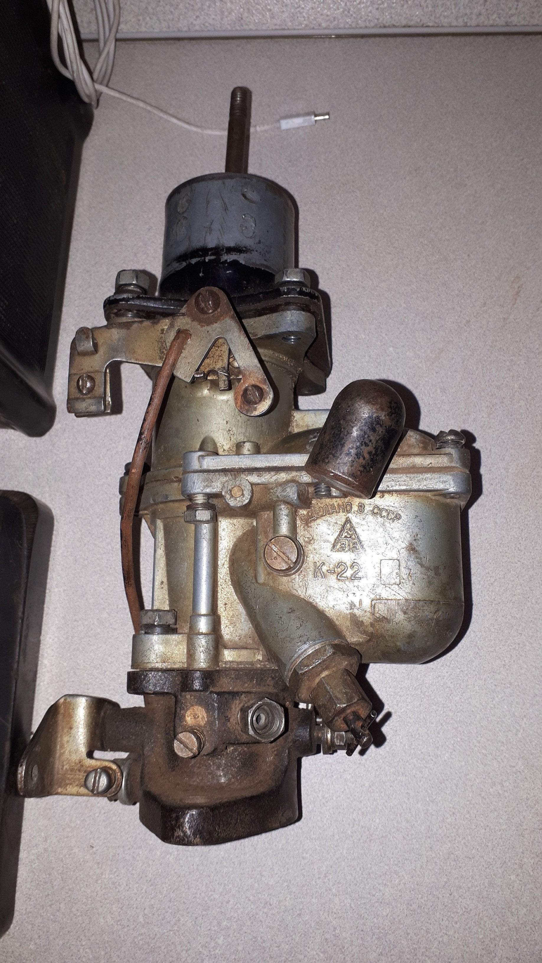

Денис002 818 Жалоба Опубликовано: 4 марта 2019 Пока никак не удается купить карбюратор К 22 Д, тот, что указан в каталоге завода. Мой, 124 Д, с окошком — очень нравится, вкусный, сочный, визуальный контроль уровня топлива вкупе со стеклянным бензонасосом экономит массу времени и нервов, а тщательно скрытый и спрятанный топливный фильтр от какой-то иномарки свел на нет проблемы с засорами, оборотами и т.п. Ногами не пинать, есть немного колхоза (топливный фильтр, сухой воздушный, ФГО, свечи бош ав6, зеркала боковые) Вроде все). Конечно это незаметно и легко обратимо, например снять зеркала, но в современных реалиях считаю это допустимо. Вернемся к нашим бара…карбюраторам… К22Д нет нигде, зато с индексом Г (они на газ 51 грузовой шли) навалом. Основные отличия — маркировка, ограничитель оборотов, развернутый на 90гр фланец крепления. На поплавковой камере снаружи вынесен главный топливный жиклер, который позволяет по месту его крутить и ехать быстро но с расходом, либо медленно и экономично). Перевернул гараж вверх дном и откопал пару Г, с уже нужным фланцем крепления. Освободил весь крепеж, гравировальной машинкой убрал маркировку, благо Г отлито, а буква Д выбита должна быть. Набьем значит Д). По настройке и устройству карба вдохновило видео Наиля Порошина, называется "История страны Советов ГАЗ-67! Советский Виллис. Карбюратор К-22-П." Особенно его постоянные комментарии, сверх простой, надежный, интересный карбюратор. Пока ищется К22Д, разберусь с жиклерами) . Извиняюсь что много похожих фото, но вдруг кому нужно) Кстати вот хороший обзор по карбюраторам серии К 22www.drive2.ru/l/505146154321707289/ Спасибо что дочитали. 1 Цитата Поделиться сообщением Ссылка на сообщение Поделиться на других сайтах
