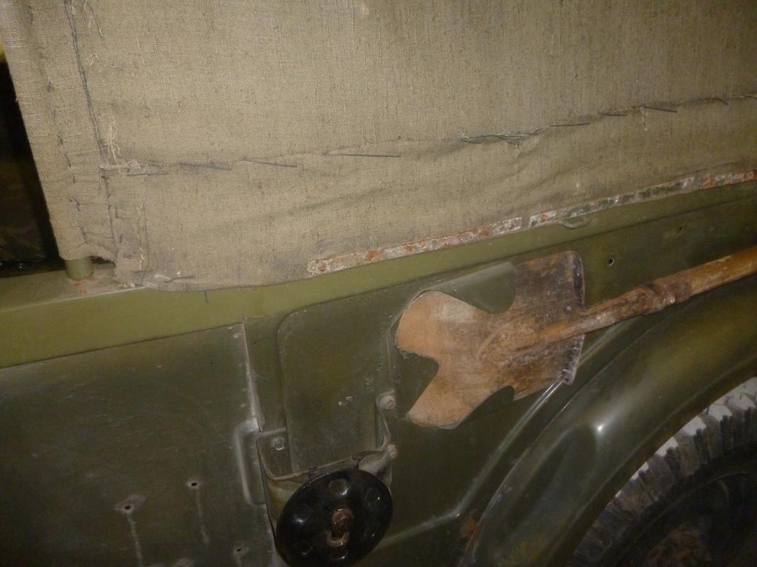

     Решил свои замыслы вынести в отдельную тему, т.к. вопросов гораздо больше чем ответов.
Расскажу сначала про авто: С момента выставления на продажу и до сегодняшнего момента история здесь
http://www.gaz69.ru/...-prodam-gaz69e/
Авто в прекрасном состоянии (кроме некоторых мелочей, о которых чуть позже)
Дуги тента не разборные, а сварены. Дуги крепятся не просто вставляясь в направляющие на стойках, а на специальных кронштейнах, которые прикручиваются на болтах к стойкам. По каждому борту чуть выше крючков тента прикручено по планке которые прижимают материал, похожий на мешковину.Эта ткань проходила поверх дуг и накрывалась тентом, причем от отдельно от тента ее не снять.
На средней перекладине на приваренном кронштейне стоит салонная лампа (круглая, плафон белого цвета защищен стальной решеткой).
В заднем борту приклепаны Г-образные кронштейны для троса. Крышка борта быстрооткрывающаяся, вместо болтов стоял флажки, которые при повороте освобождают крышку.
По бортам крепились две большие саперные лопаты. Кронштейны для их крепления сделаны из дюраля, по форме напоминают конверт.
Лавки  длинные, на правой у заднего борта следы от выкрученных саморезов.
На спинке пассажирского сиденья- короткий ремешок болтается (как от наручных часов), еще какое -то крепление отдельно лежало, похожее на то, которое черенок лопаты обнимает на борту, но с кусочком войлока.
На панели ни каких лишних отверстий нет, только у пассажирской ручки отверстие под механические часы от Т-64. Все информационные таблички на родных местах.
На правой двери отверстия, предположительно  под топор.
Электрооборудование экранированное.
На задних бамперах сверху приварены уголки, на них наступать удобно, чтобы не открывая борта залезать. Думал сами приделали, но на форуме в барахолке увидел такие же в продаже.

На спинке пассажирского сиденья- короткий ремешок болтается (как от наручных часов), еще какое -то крепление отдельно лежало, похожее на то, которое черенок лопаты обнимает на борту, но с кусочком войлока.-- крепление носилок по всей видимости, фото прояснит ситуацию

На 4 фото проволочки -это когда тент снимал, чтобы крепеж не пропикался - с одной стороны его удавкой, а потом хвостики вокруг его же головы крепил.
Главный тормозной заменил, нашел в наличии). В одном лабазе накладки педалей новые и контакты с трамблера в запас купил.
Но вопросов сейчас море, и самый главный, который волнует больше, чем газовый спор с соседним государством:
Что дальше: С одной стороны, по уму, снять лодку, все под пескоструй, антикор, в покраску.
С другой - этот авто дождь редко видел, коррозия практически не тронула, чуть только появилась. В рундуках только пыль, ни точки ржавой. Может и не разбирать, отчистить хорошенько куда доберусь, без свирепого разбора, убрать коцки с кузова и заантикорить от души? Еще на 50 лет хватит. Есть ли смысл полной разборки?
Что с каркасом делать? Оставить как и было, неразборным, или все-таки искать, чтобы разбирался?
Это для начала.
Крепление видно на первом фото, в верхнем левом углу двери (чтобы не потерялось)

На двери это от топора крепление? между "близкими" дырками -5 см
Такие должны быть уши на пасс. сидении?
От чего отверстия у водит. сиденья снизу  на  3 фото?
да от топора, в теме про Родной топор Михаил выкладывал фотки, уши как раз таки для крепления носилок. Отверстия-видимо должны крепиться какие то приблуды, связанные с предназначением авто

Вот кстати такой же, за исключением крыши колхоза. В описании на авито-до 95 на консерве был, год выпуска 66, модель 69 Э

Точно! И под часы на том же месте отверстие.
да там еще фото было с водит стороны, так тоже лопата и такое же крепление как и справа
Вот ответ на последний вопрос.
