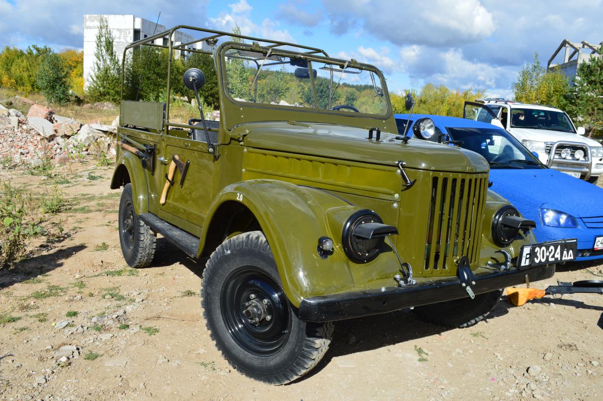

Меня смущает буковка т на бампере. Разве может быть Р станция транспортной машиной? Это так , мысли..
Это я от невежества и пьяни :P .
Удалю в ближайшее время, впрочем как и наклейку с двери. Кстати, ее макет в электронном виде имеется, файл рекламщикам отдаешь, диаметр указываешь (250 мм в моем случае) и на печать. Если нужно кому - почту в личку, пришлю. На треугольник нет макета (равнобедренный, 70мм каждая сторона, 5 мм ширина полоски). Высота цифр с указанием давления 30мм.

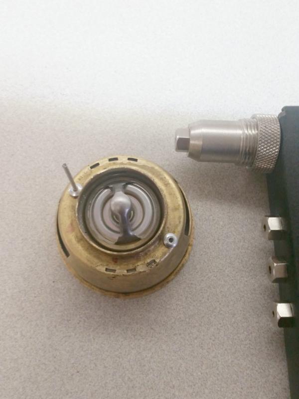

Добрался до переключателя поворотов, вернее до всех трех. Сейчас установлен с пластмассовым рычажком, а вот два другие:
Один 1965 год, сломан и отдан в придачу, другой 1979? года куплен на форуме, в пластиковом рукаве, про запас.
Вообщем взял сломанный,  постирал тканевую оплетку, предварительно замотав скотчем контактную группу.
Высушил, отгнул усики контакной группы.
Собрал по всей кухне пружинки и контакты, обезжирил их и зачистил. Рассмотрел, что в 79 году стал винт с другой стороны , от ткани отказались, и колесо резиновое другое стало. Собрал свой родный. Все включается и двигается, визуально - новый ,  завтра на работе тестером пощупаю на предмет корректной работы.
Природная лень не позволяет без проверки деталь поставить, вдруг переделывать придется.
Да, еще случайно пломбиром разжился, свинцовые пломбы давить на медную проволочку. А что было на пломбах изображено и где они должны быть? Поиском не нашел. Мелочь конечно,  но приятная).

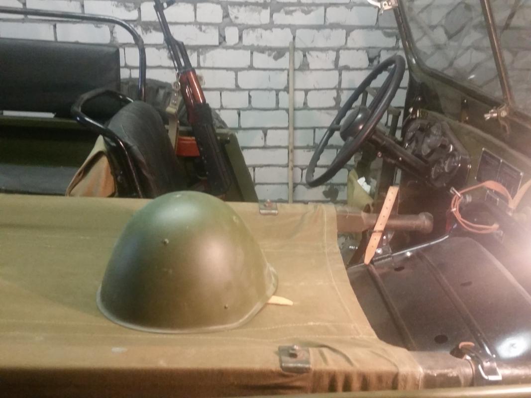

Фильтр стекляшка и шланг между насосом выброшен, медная трубка на месте. Топливный фильтр под рамой (фильтр Самарский, производство ОАО Салют). У нас очень хвалят их фильтры, и в магазинах они чуть дороже чем боши, манны,  и другие иноземные.
Карб я не победил сам, помогли профи. Явного ничего не нашлось, но теперь едет, тянет и не глохнет. Ттт. В запас новый карбюратор на форуме купил.
  Помылись - сцепка опять пригодилась, чтобы 2 раза на мойку не ездить.
Фонари прикручены на брусок, очень удобно и быстро устанавливать ( не забыть в бруске пропилы сделать, для надежности крепления). Провод в резиновой оплетке, 7ми жильный.
Добрался до армейских номеров, отчеканил вмятины, стал шкурить  - нудно и долго. После праздников в пескоструй загляну и отчищу. У знакомых маленькая камера  - номера предыдущие у них мин за 15 ободрал, благо разрешают мне пользоваться их инструментом.
А еще  - сегодня ровно год как Газик дома поселился. Учитывая что у многих он по нескольку лет, догоню и разберусь с остальным.
Начало здесь находится, обратите внимание на хронологию покупки - с момента публикации  объявления до возврата домой. Очень быстро за тридевять земель умчался. Год позади, ни грамма не жалею, даже наоборот)

Денис, а что за номера такие? Почему две буквы? И если самарские, то почему Д первая? Оч интересно, расскажи, пожалуйста!
Номера военные, и про них пока ничего не знаю. Позже попрошу Петра tank-21 при случае прояснить. Он мне очень помог в поиске, за что премного благодарен .
Прошлой зимой частенько попадались в продаже разные военные, а тут что то тишина. Искал такие или Куйбышевские , на этих остановился.
Естественно, по закону подлости номера находились не в том порядке как бы хотелось) . Думаю как покрашу  серии ДД , найдется еще что-либо).
Челябинские номера  мной обещаны чуть выше в теме, а есть еще таких свободный  комплект, могу поменяться на какую-нибудь безделушку.

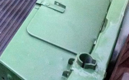

Денис ! Демонтаж этих хреновин довольно геморное занятие. В моём случае были просто срублены верхушки. Посмотри, может сверху просто пластинки наварены.. Я просто отвернул болты и опа!20150615_213320.jpg
