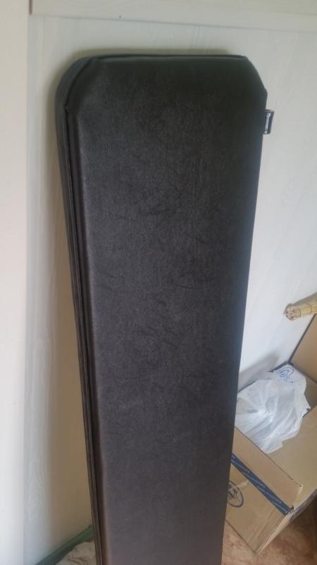

Денис002 818 Жалоба Опубликовано: 7 июля 2014 Подскажите гуру, а прошва должна резиновая быть? Цитата Поделиться сообщением Ссылка на сообщение Поделиться на других сайтах
Алексей Попович 174 Жалоба Опубликовано: 7 июля 2014 Обыкновенный дермантин ( который оставался после пошивки сидений ) сложенный вдвое, резина это высший пилотаж , ну и цвет только чёрный . 1 Цитата Поделиться сообщением Ссылка на сообщение Поделиться на других сайтах
Вячеслав 7 565 Жалоба Опубликовано: 7 июля 2014 Провод от антЕны не забудь вставить.....для красоты. 2 Цитата Поделиться сообщением Ссылка на сообщение Поделиться на других сайтах
Алексей Попович 174 Жалоба Опубликовано: 7 июля 2014 Да ,дермантин образца СССР . 2 Цитата Поделиться сообщением Ссылка на сообщение Поделиться на других сайтах
ODI72 438 Жалоба Опубликовано: 8 июля 2014 В правильной прошве, наполнитель валика - льняной шпагат. 1 Цитата Поделиться сообщением Ссылка на сообщение Поделиться на других сайтах
