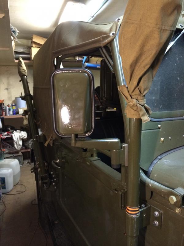

Тоже решил добавить для коллекции свою версию установки зеркал.
Зереала от Дефа, стоимость от 800р, окраска встала дороже, плюс к ним крепление ласточкин хвост, для быстрого демонтажа с машины.

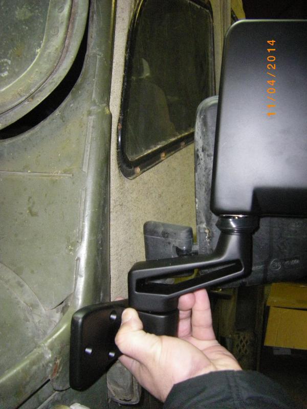

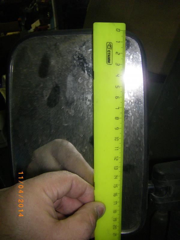

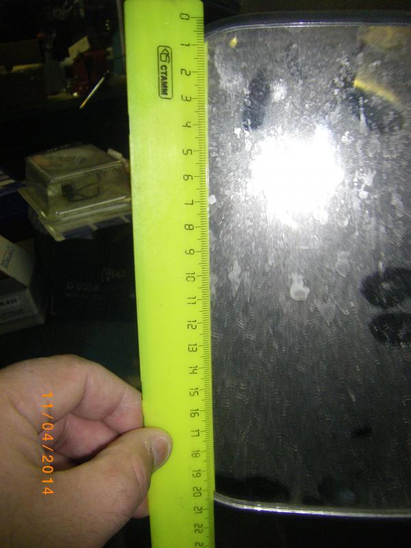

Как и обещал, выкладываю подборку фотографий для сравнения зеркал Хантер и приобретенных ранее зеркал от джипа Рубикон.
Как наверное и у многих, у меня хантеровское зеркало установлено так.
Высота зеркала Хантер по левому краю.
Высота зеркала Рубикон по левому краю, фото общей высоты около 32 см (линейки 30 см, которая оказалась под руками, немного не хватило).
Высота зеркала Хантер по правому краю.
Высота зеркала Рубикон по правому краю.

Место, куда собираюсь установить новое зеркало после переделки рамки ветрового стекла.
Как видно из представленных фотографий, зеркала Хантер и Рубикон имеют примерно одинаковые параметры. Но отличия все же есть.
1. У зеркала Рубикона, соединение у основания крепежа к кузову внутри имеет пружину и штифт, которые очень надежно фиксирует сам кронштейн в рабочем положении.
2. Шарнир крепления зеркального элемента у рубиконовского зеркала, по сравнению с хантеровским, намного лучше удерживает сам элемент.
3. Качество пластика сравнивать даже не буду, и так все ясно.
Для более детального отчета времени у меня было не очень много. Постараюсь чуть позже сделать обзор по шарнирам зеркал.
