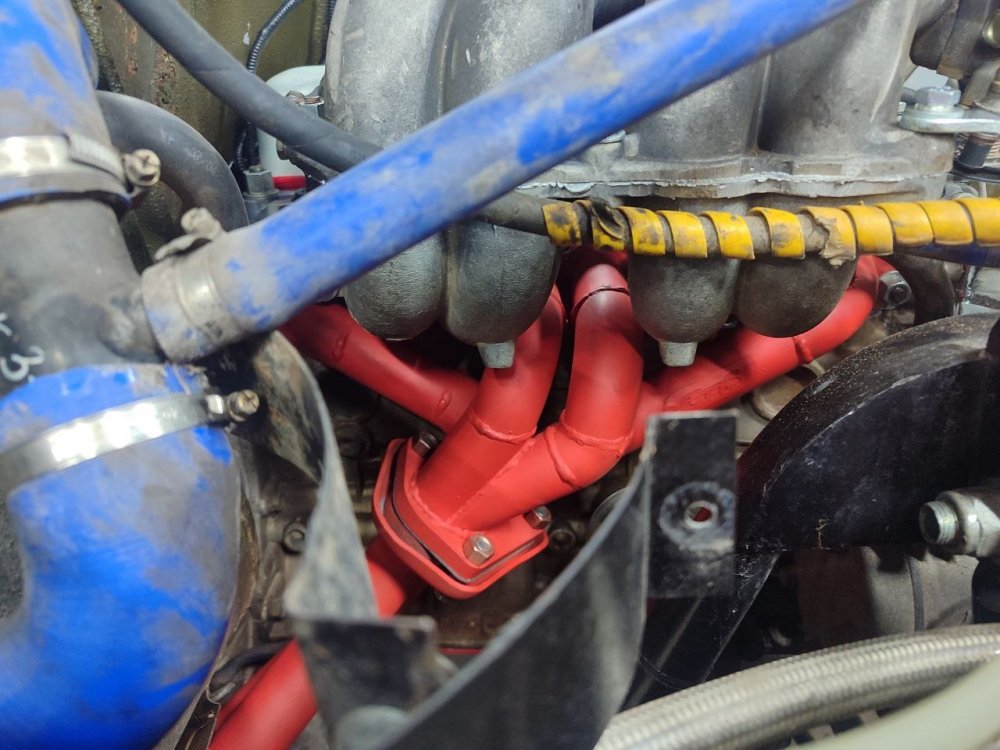

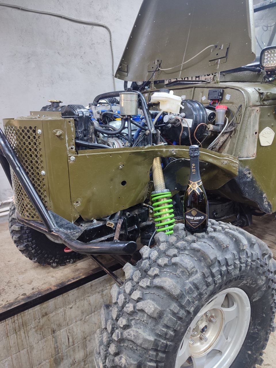

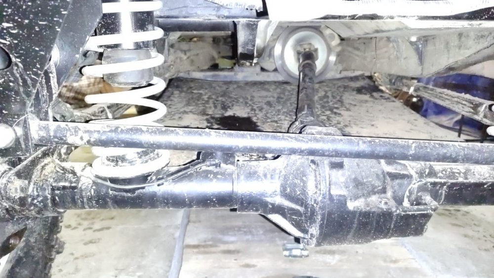

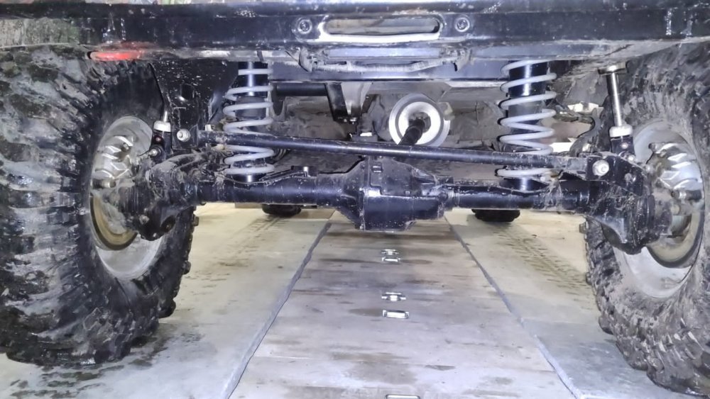

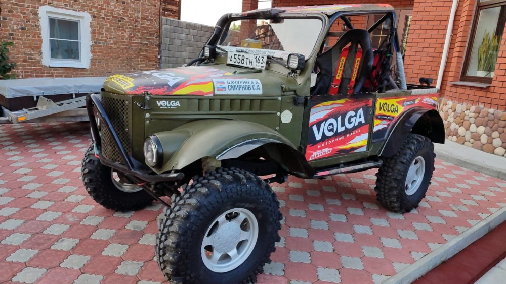

Антон 1 235 Жалоба Опубликовано: 10 апреля (изменено) в погоне за результатом и.....за Тойотами пришлось кардинально изменить подвеску заднюю и модернизировать переднюю: Изменено 10 апреля пользователем Антон 3 Цитата Поделиться сообщением Ссылка на сообщение Поделиться на других сайтах

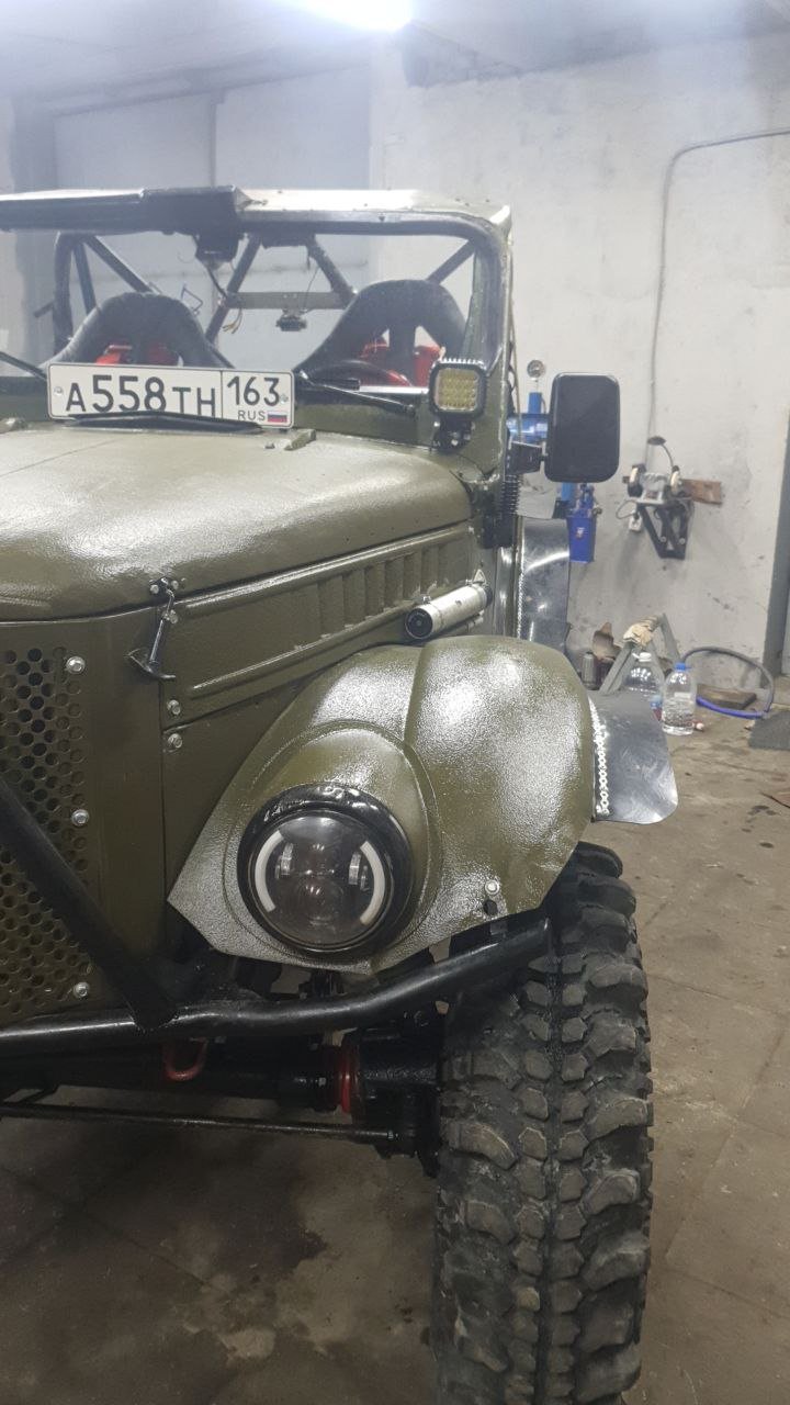

Антон 1 235 Жалоба Опубликовано: 10 апреля перед стартом: 3 Цитата Поделиться сообщением Ссылка на сообщение Поделиться на других сайтах

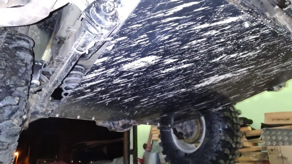

Антон 1 235 Жалоба Опубликовано: 10 апреля красота грязевого автоспорта 4 1 Цитата Поделиться сообщением Ссылка на сообщение Поделиться на других сайтах

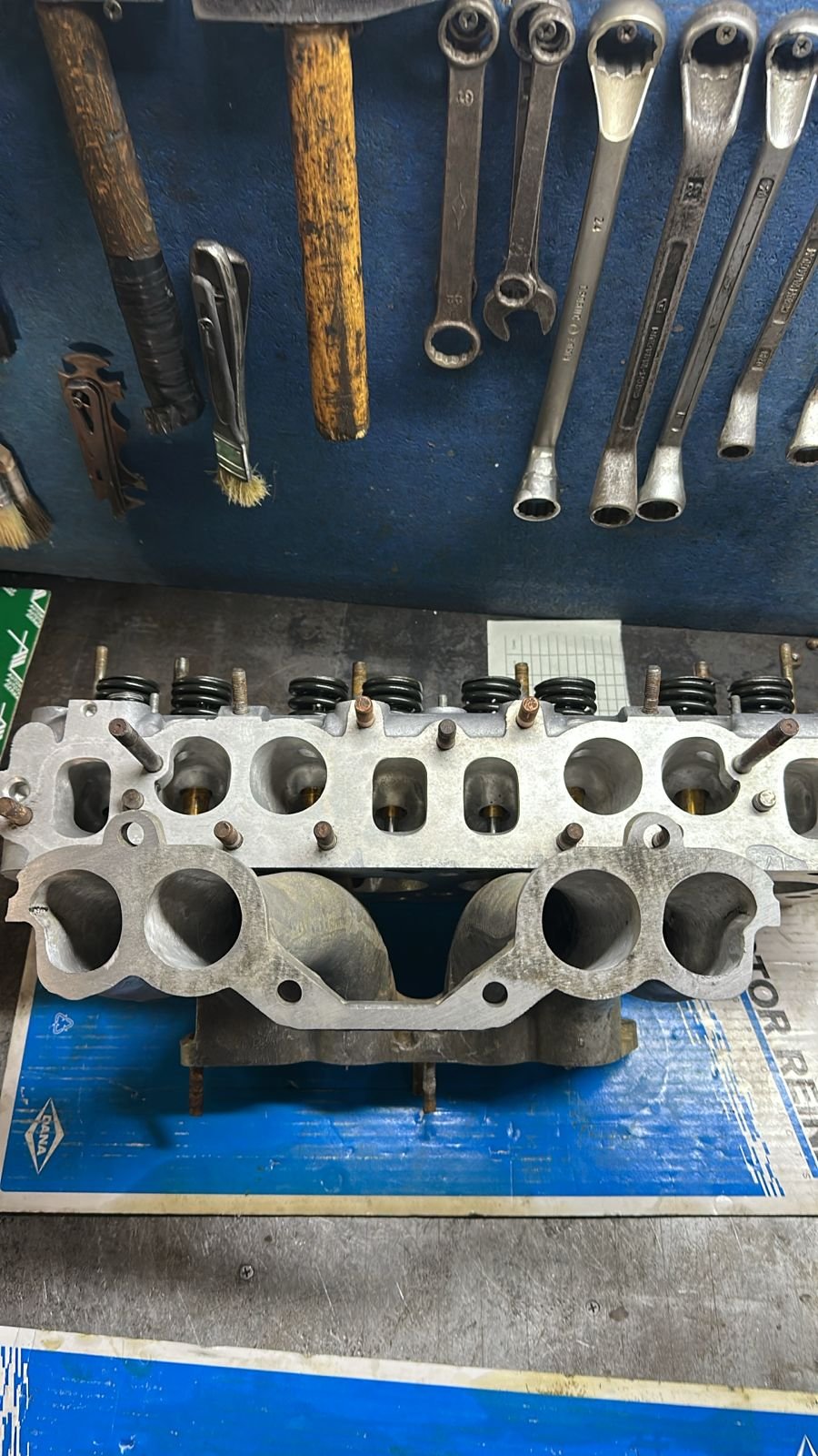

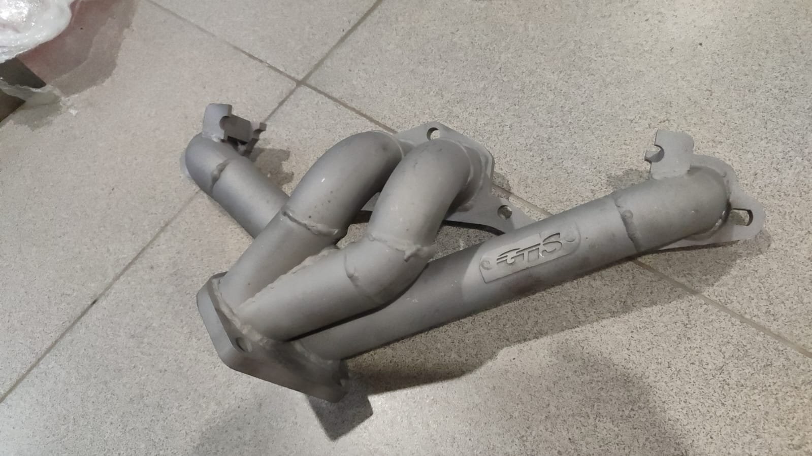

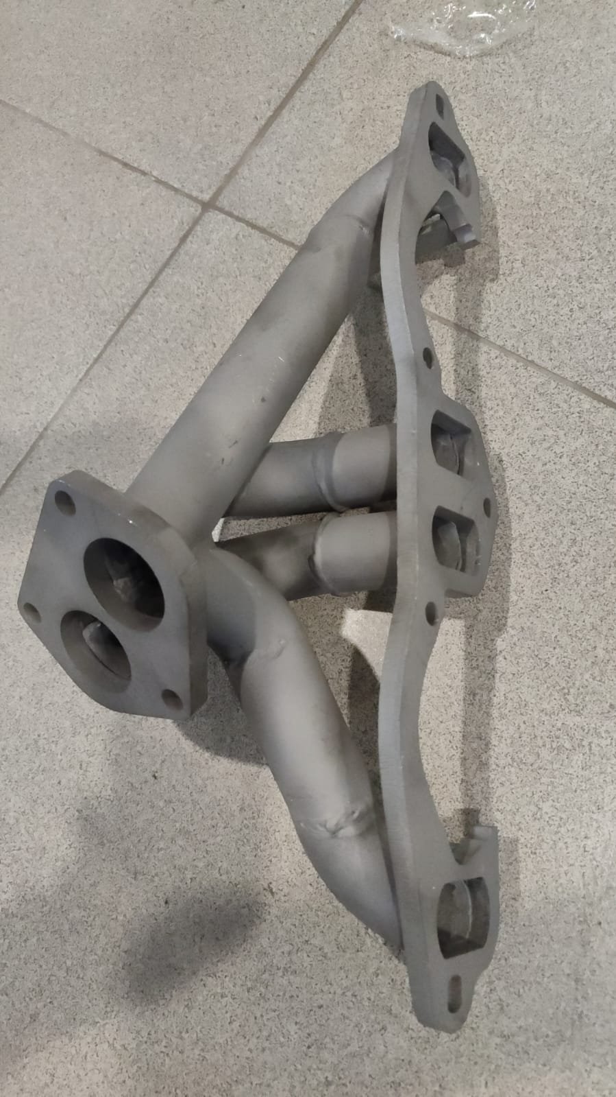

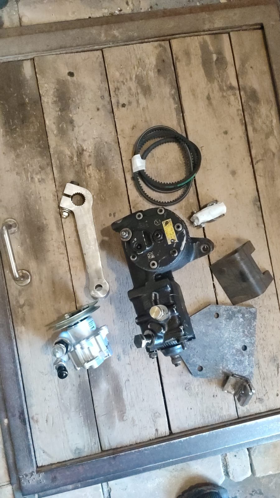

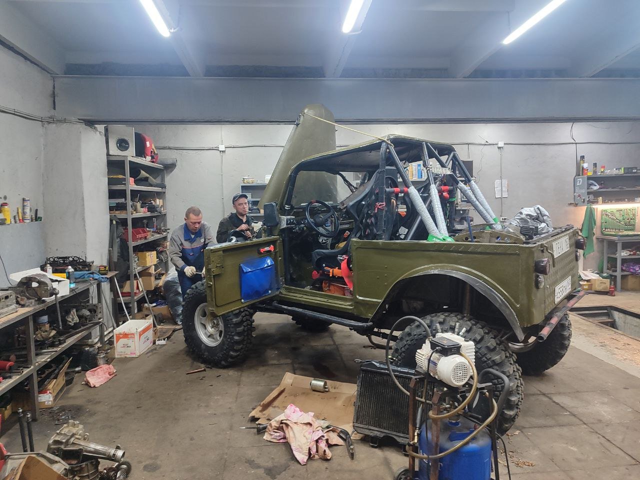

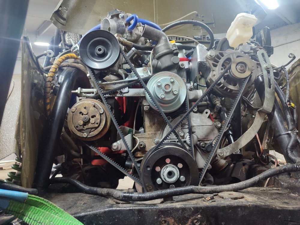

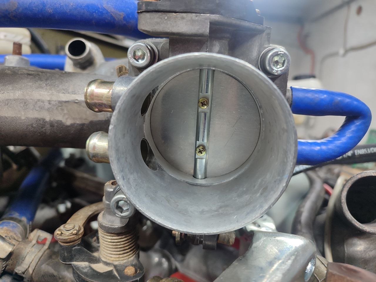

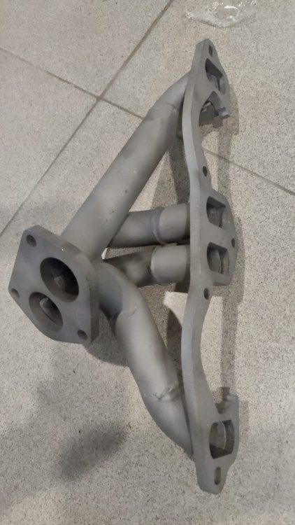

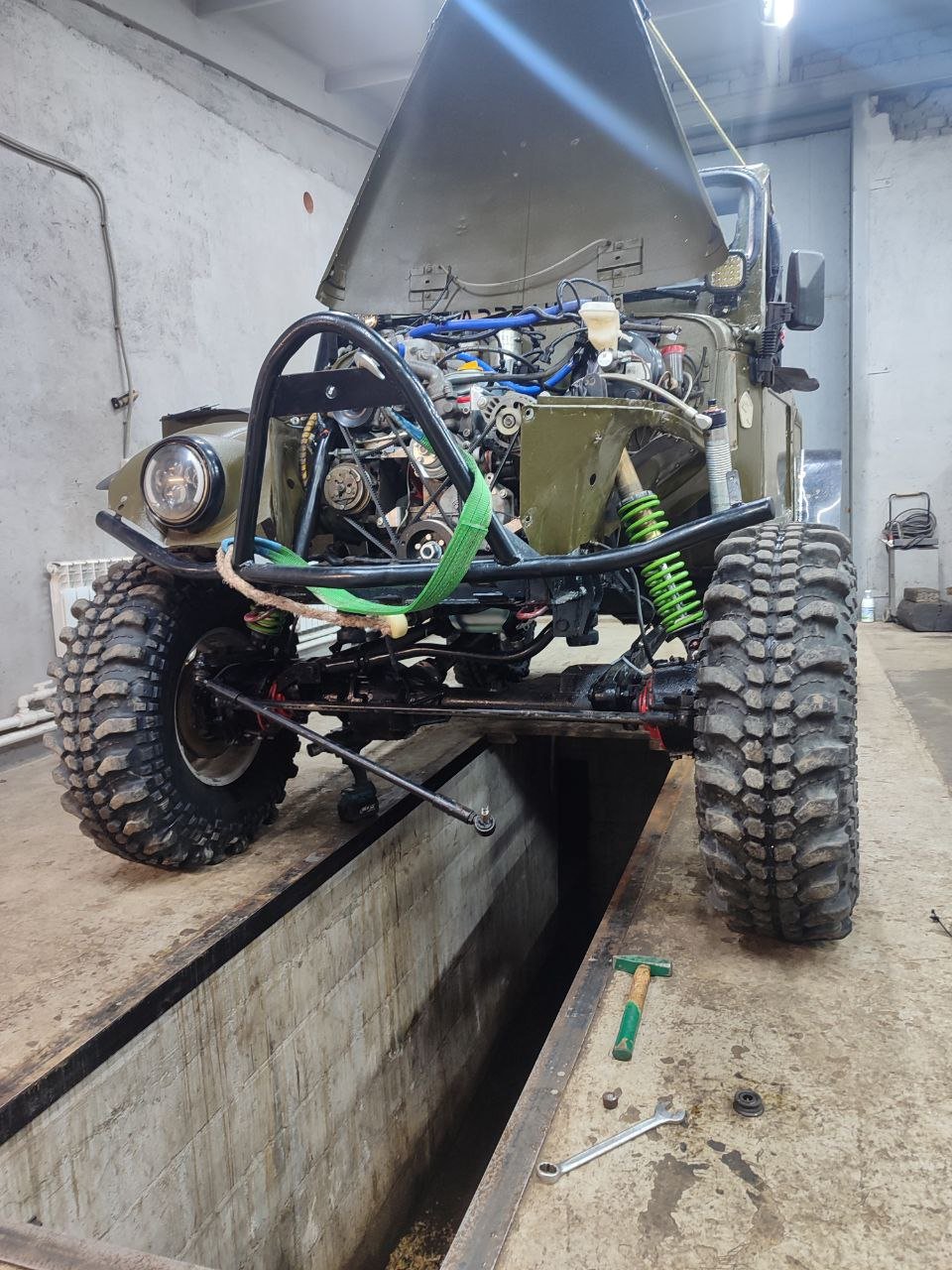

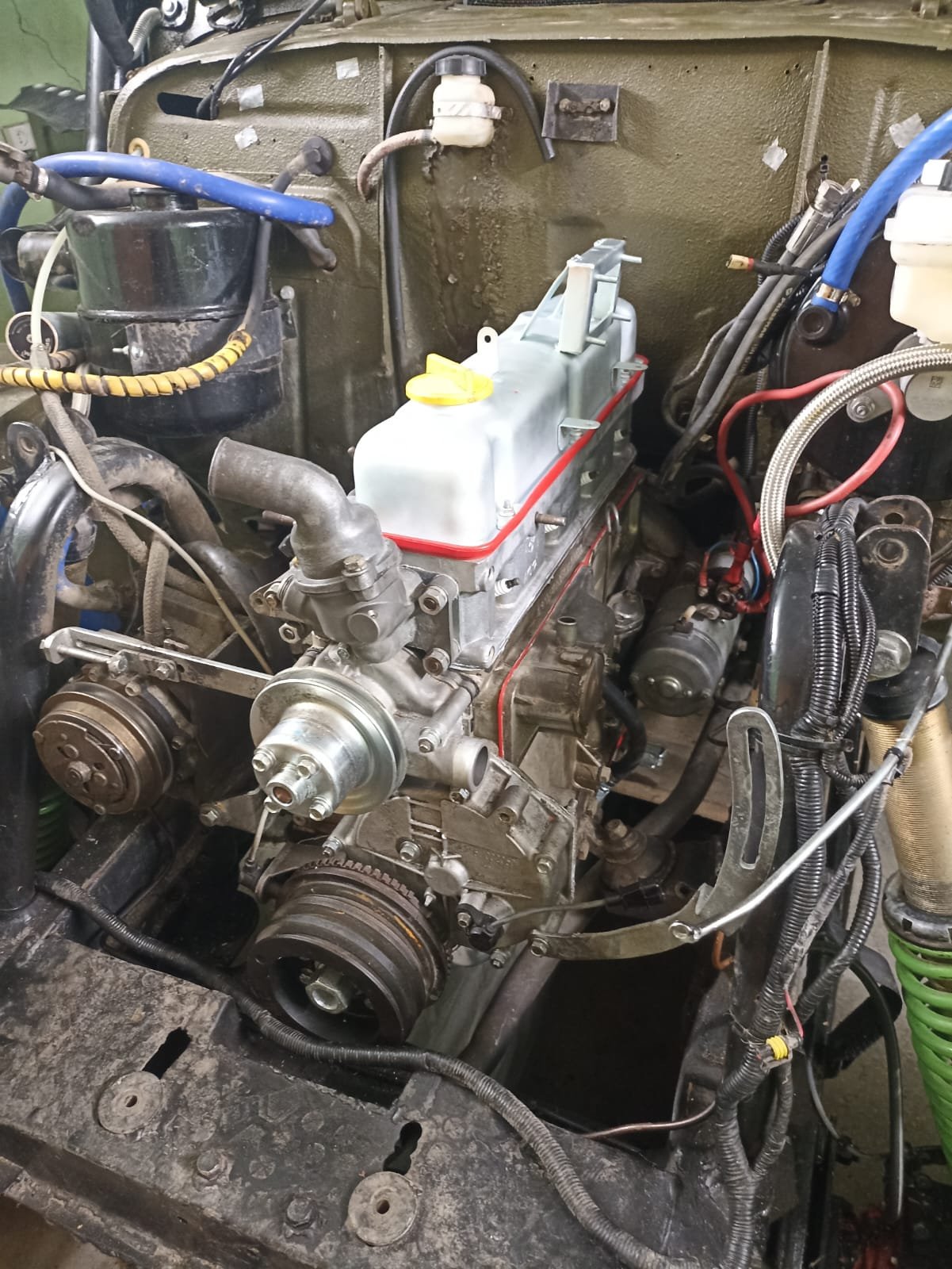

Антон 1 235 Жалоба Опубликовано: 31 августа Ввиду финансовых сложностей этот сезон мы увы пропускаем....но не перестаём модернизацию авто: 1. замена распредвала на тюнингованый 2. доработка ГБЦ, впуска и выпуска 3. естественно настройка всего этого на стенде. 4. полная замена всей электропроводки - пора ей, пока не начались проблемы 5. замена ГУР УАЗ на ГУР от БМВ - тех.регламент стал это позволять.....алалуя! (ещё б разрешили УАЗам -100кг от Тойот и тогда бы.......))))))))))) фото будет чуть позже обязательно 1 Цитата Поделиться сообщением Ссылка на сообщение Поделиться на других сайтах

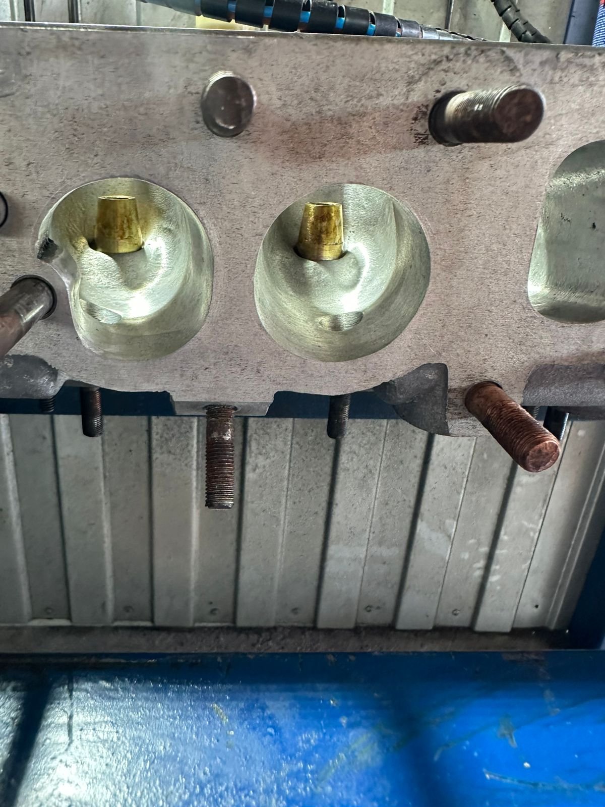

@drenalin 4 858 Жалоба Опубликовано: 2 сентября Помню в далёких 80х на автобазе базировались кольцевые гонщики энтузиасты на Москвичах 2140. Видел как они движки дорабатывали. То же полировали коллекторные каналы до зеркального блеска. Цитата Поделиться сообщением Ссылка на сообщение Поделиться на других сайтах
Трёхсотый 274 Жалоба Опубликовано: 2 сентября Правильно рассчитанная геометрия выхлопа +N лошадок к мощности двс. Цитата Поделиться сообщением Ссылка на сообщение Поделиться на других сайтах
Федот68 4 325 Жалоба Опубликовано: 2 сентября 13 часов назад, @drenalin сказал: Помню в далёких 80х на автобазе базировались кольцевые гонщики энтузиасты на Москвичах 2140. Видел как они движки дорабатывали. То же полировали коллекторные каналы до зеркального блеска. Неумный ход. Полировка до зеркала - не может дать никакой прибавки скорости потока. Это и в гидродинамике,и в аэродинамике хорошо известно. А вот убирание всяких лишних " местечковых возмущений" и неоправданных сужений ( уменьшения площади просвета, уборка ступенек от стыков ) Это весьма работает. Более того.. Чрезмерно полированный канал против " в меру шершавого" именно за счет отсутствия " пристенной турбулентности" может давать бОльшее сопротивление потоку ... Цитата Поделиться сообщением Ссылка на сообщение Поделиться на других сайтах
Альберт 66 528 Жалоба Опубликовано: 2 сентября (изменено) Курочка по зернышку клюет. Так и при доработке двигателя. по не многу все и складывается. на вазах новые валы перешлифовывали на 0.25 со смещением чтобы увеличить ход поршня. Изменено 2 сентября пользователем Альберт 66 Цитата Поделиться сообщением Ссылка на сообщение Поделиться на других сайтах

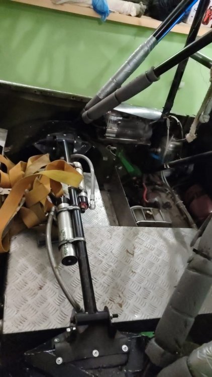

Антон 1 235 Жалоба Опубликовано: 3 сентября (изменено) набор ГУРа от БМВ Изменено 3 сентября пользователем Антон Цитата Поделиться сообщением Ссылка на сообщение Поделиться на других сайтах

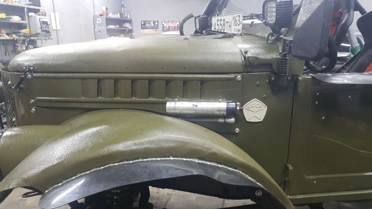

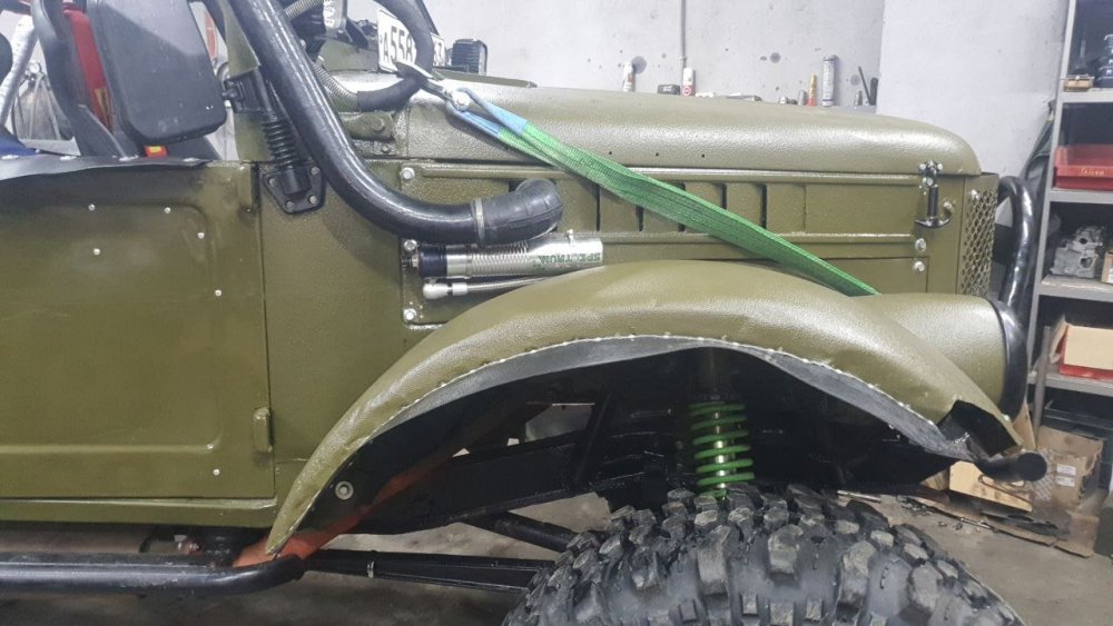

Федот68 4 325 Жалоба Опубликовано: 3 сентября Антон.. При всём уважении и любви.. ЗАЧЕМ в качестве покатушного болида брать " чиста 69"?? Не проще ли, коль хочется " оригинальности" внешнего вида накрыть кузовом от " 69" потроха той же ТЛК - 76 )?? Гбц " газоуазовская круглооконная" уже говорит о глобальной переделке старого доброго ГАЗона до неузнаваемости. Цитата Поделиться сообщением Ссылка на сообщение Поделиться на других сайтах
Антон 1 235 Жалоба Опубликовано: 4 сентября 22 часа назад, Федот68 сказал: Антон.. При всём уважении и любви.. ЗАЧЕМ в качестве покатушного болида брать " чиста 69"?? Не проще ли, коль хочется " оригинальности" внешнего вида накрыть кузовом от " 69" потроха той же ТЛК - 76 )?? Гбц " газоуазовская круглооконная" уже говорит о глобальной переделке старого доброго ГАЗона до неузнаваемости. Тех.регламент не допускает подобной пластич. хирургии. А на ТЛК-70 у меня денег нет - конкурентноспособная 70-ка для трофи начинается от 4 млн.руб. Цитата Поделиться сообщением Ссылка на сообщение Поделиться на других сайтах
