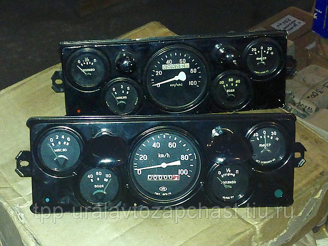

Урал-375;модель щитка КП-5П
Продают здесь:http://tpp-uralavtoz...iborov-zil.html

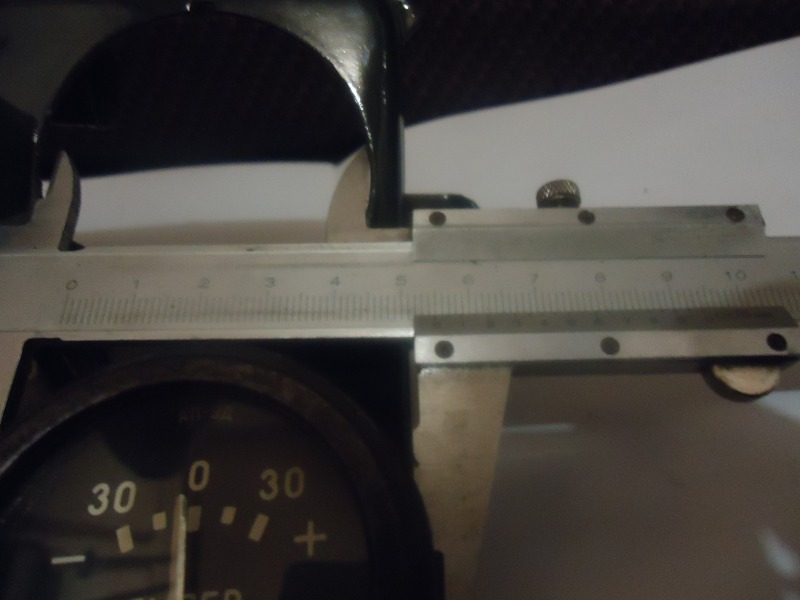

На фото приборы нового образца с диаметром внутренней 60 мм у родных газовских 58 мм
Вы заблуждаетесь.Приборы щитков серии КП-5Е и пр. аналогичны применяемым на ГАЗ-69,отличия в основном во внешнем оформлении.
