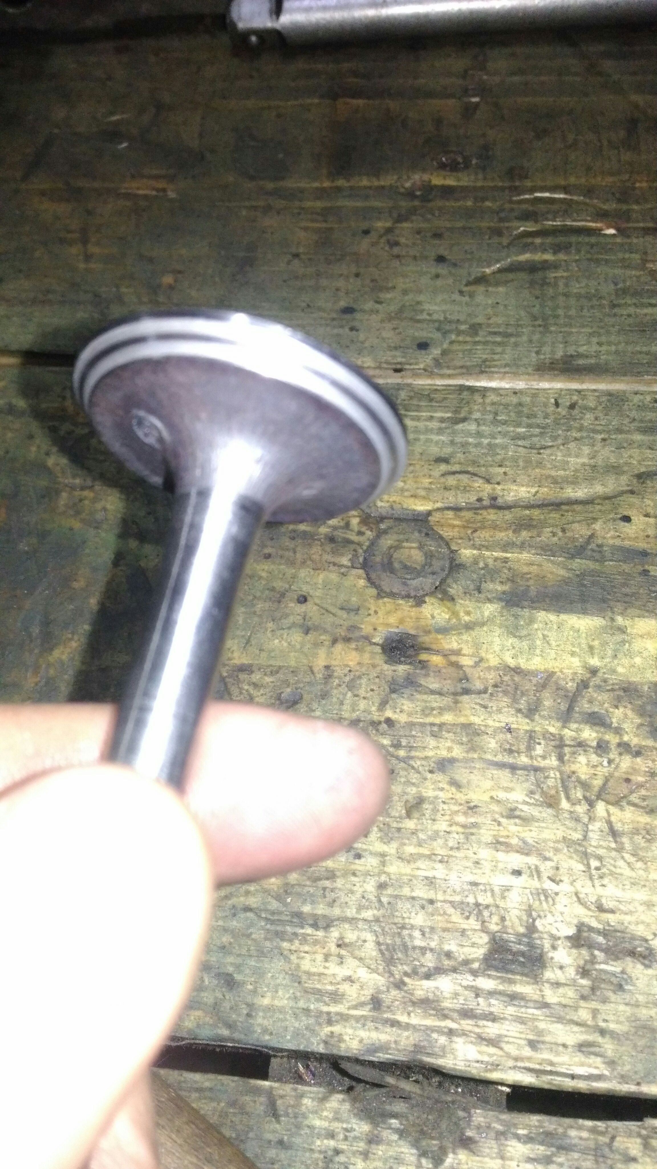

Гога68 1 310 Жалоба Опубликовано: 24 ноября 2019 нихера не понимаю. на нормальных мотлрах на клапанах одна полоска шириной 1-2 мм по середке иль сдвинута вверз-низ, здесь из откель две? модно дошлифовать до одной широкой мм 4 выйдет, но так неладно Цитата Поделиться сообщением Ссылка на сообщение Поделиться на других сайтах

Mers126 980 Жалоба Опубликовано: 24 ноября 2019 2 минуты назад, Гога68 сказал: на седле одна полоска Фрезой ровнял сёдла? Цитата Поделиться сообщением Ссылка на сообщение Поделиться на других сайтах
Гога68 1 310 Жалоба Опубликовано: 24 ноября 2019 4 минуты назад, Mers126 сказал: Фрезой ровнял сёдла? ага, и так только у впускных, у выпускных нормально, одна полоска посредине Цитата Поделиться сообщением Ссылка на сообщение Поделиться на других сайтах

Mers126 980 Жалоба Опубликовано: 24 ноября 2019 фрезы/развёртки точно под 45 градусов? на них написано должно быть Цитата Поделиться сообщением Ссылка на сообщение Поделиться на других сайтах

Гога68 1 310 Жалоба Опубликовано: 24 ноября 2019 (изменено) 3 минуты назад, Mers126 сказал: фрезы/развёртки точно под 45 градусов? на них написано должно быть вроде давнл живу и разны есь Изменено 24 ноября 2019 пользователем Гога68 Цитата Поделиться сообщением Ссылка на сообщение Поделиться на других сайтах
Гога68 1 310 Жалоба Опубликовано: 24 ноября 2019 у впускныз получатся не угол другой, а две опорныз поверхности, одна на седле, а втора где? Цитата Поделиться сообщением Ссылка на сообщение Поделиться на других сайтах

Альберт 66 537 Жалоба Опубликовано: 24 ноября 2019 (изменено) 45 минут назад, Гога68 сказал: нихера не понимаю. на нормальных мотлрах на клапанах одна полоска шириной 1-2 мм по середке иль сдвинута вверз-низ, здесь из откель две? модно дошлифовать до одной широкой мм 4 выйдет, но так неладно судя по фото, не правильно зенковал. при зенковке седел клапанов, применяются 3 шарошки т.е. фрезы 30гр. 45гр. и 60гр. в середине должна оставаться матовая притертая поверхность, а у тебя наоборот. клапана шлифуются под одним углом 45гр. Изменено 24 ноября 2019 пользователем Альберт 66 1 Цитата Поделиться сообщением Ссылка на сообщение Поделиться на других сайтах
Гога68 1 310 Жалоба Опубликовано: 24 ноября 2019 9 минут назад, Mers126 сказал: об блок может тереть под седлом не под, тогда, а сверзу седла, блок новый, седла без фанатизьму прошол, клапан подбзднул, кривым оказался, зошь сказать я седла опустил? почо тогда вяпуск в норме, подбздел то выпускной? Цитата Поделиться сообщением Ссылка на сообщение Поделиться на других сайтах
Гога68 1 310 Жалоба Опубликовано: 24 ноября 2019 1 минуту назад, Альберт 66 сказал: судя по фото, не правильно зенковал. при зенковке седел клапанов, применяются 3 шарошки т.е. фрезы 30гр. 45гр. и 60гр. в середине должна оставаться матовая притертая поверхность, а у тебя наоборот. одинаково на впуске и на выпуске делал, на выпуске нормально, а на впуске так, почо? Цитата Поделиться сообщением Ссылка на сообщение Поделиться на других сайтах
Альберт 66 537 Жалоба Опубликовано: 24 ноября 2019 1 минуту назад, Гога68 сказал: одинаково на впуске и на выпуске делал, на выпуске нормально, а на впуске так, почо? что то не правильно сделал. 1 делаются седла. шарошками 30гр. затем 60гр. и потом 45гр. что бы осталась полоска около 2мм. для видения процесса седло красится маркером. Цитата Поделиться сообщением Ссылка на сообщение Поделиться на других сайтах

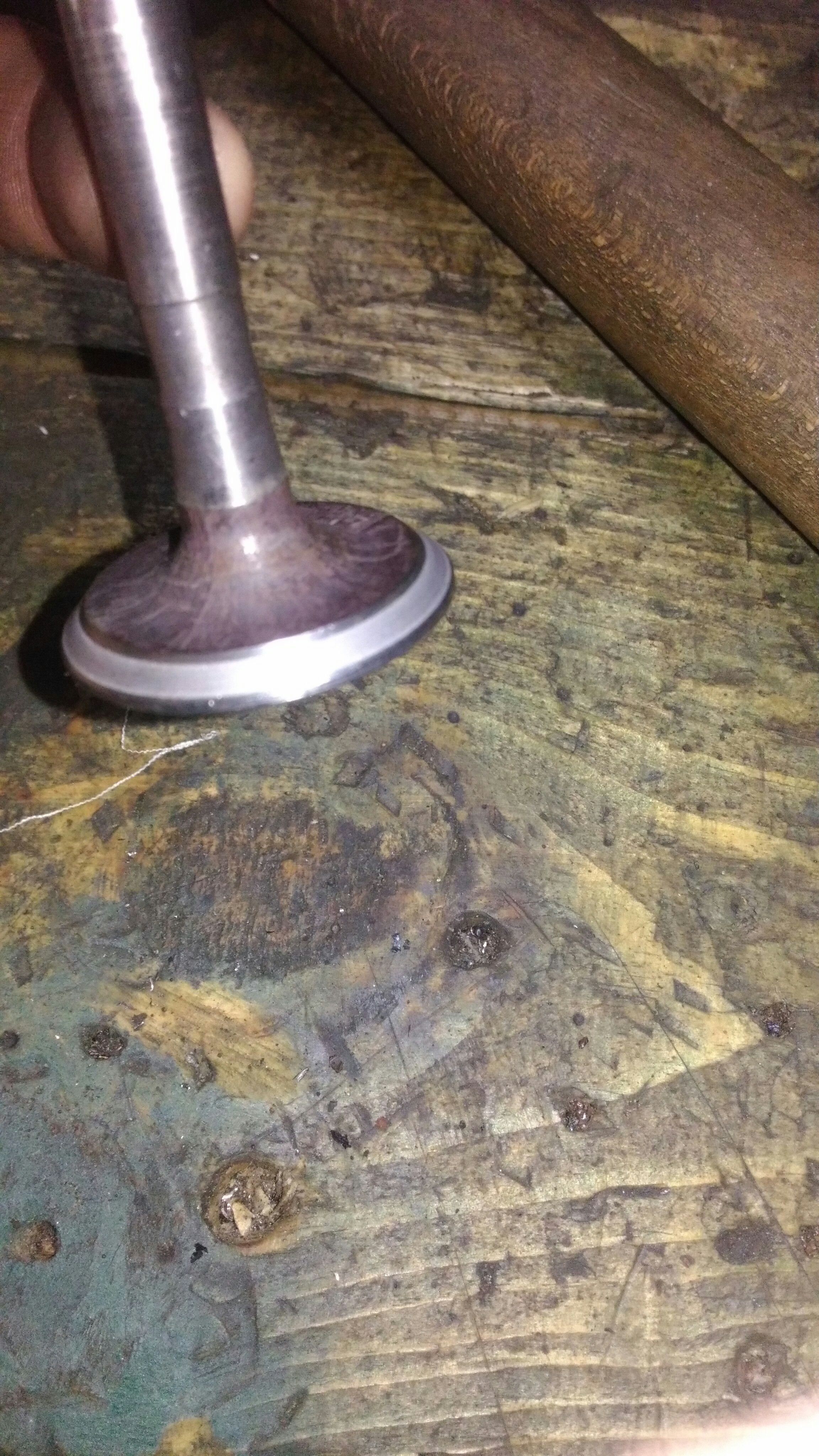

Гога68 1 310 Жалоба Опубликовано: 24 ноября 2019 (изменено) 7 минут назад, Альберт 66 сказал: что то не правильно сделал. 1 делаются седла. шарошками 30гр. затем 60гр. и потом 45гр. что бы осталась полоска около 2мм. для видения процесса седло красится маркером. тезнология вестима, хошь сказать перепутал на впуске и на выпуске? для сравненья выпуск Изменено 24 ноября 2019 пользователем Гога68 Цитата Поделиться сообщением Ссылка на сообщение Поделиться на других сайтах
Гога68 1 310 Жалоба Опубликовано: 24 ноября 2019 одна полоска посередке, мож дело таки в клапаназ? 51 выпуск и 52 впуск? Цитата Поделиться сообщением Ссылка на сообщение Поделиться на других сайтах
