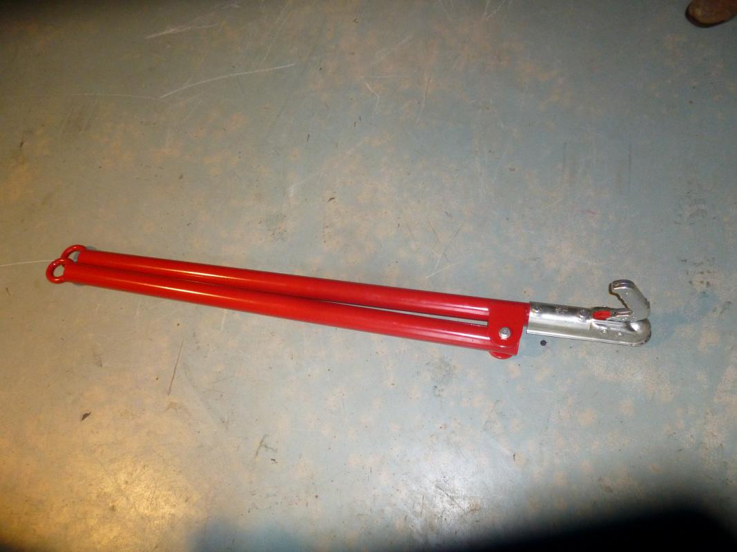

Много спрашивают про мою жесткую сцепку, поэтому вопрос - мож сделать партию???
Жесткая сцепка универсальная для буксировки ГАЗ-69 и других авто (имеющих проушины или клыки)
Цепляется на шар или фаркоп (ГАЗ-69 или УАЗ)
В сложенном состоянии имеет небольшие габариты. Длина 1400 мм - можно возить в салоне или привесить сзади авто.
Покрашена в красную порошковую краску.
Цена 5000 руб.

какая толщина стенки у трубы?

Это не слишком опасная конструкция? Объясните пожалуйста, какова вероятность соскока бубликов с клыков при торможении?

Никаких сосококов при торможении, уши плотно одеваются на клыки, уже обкатали данную конструкцию, перегоняли мой газик, 140км в общей сложности, ехал как влитой.

А если проушины у буксируемой машины расположены вертикально, на ЛУаЗе у меня к примеру так, рымы тоже можно будет в вертикальную плоскость повернуть, чтобы с проушинами состыковать?

как вариант шакл можно межу ними поставить и все
30ХГСА 50х4

Нужно дополнительно перекладину между ними. Знаю как минимум 3 случая,(помимо случая со мной) когда такая конструкция складывалась. Правда все случаи в зимнее время произошли.

Именно эти? Вы че таскаете ими...? КАМАЗы ? Серега, видал какая байда, вваривай косынку во весь треугольник...

Это могло произойти только по двум причинам:
-гигантские люфты в проушинах для клыков;
- применена тонкостенная труба.
Здесь таких детских болезней нет.

Вот что больше всего меня пугает по жизни, так это люди уверенные в чем то  абсолютно.
Уважаемый трубогиб, от всей души желаю вам, чтобы никогда ничего не произошло, ни с кем из Ваших покупателей...

По работе таскал довольно много на жесткой сцепке, (и на самодельных и на заводских) - считаю Трубогиб прав .
Рулит толщина стенки трубы и зазор в серьгах.

Труба была 57. Товарищ тащил 69-й. Вместо бампера на стандартные места крепления был прикручен швеллер. На нем проушины под пальцы диаметром 20 мм. Люфта не было вообще. Впереди конструкции крепление "шар", но конструкцию сложило. Единственное длинна была в районе 3-х метров или чуть больше. Может причина в слишком длинной конструкции. А в моем случае действительно были большие люфты.

трубу 30ХГСА со стенкой 4 мм загнуть газоном нереально!
Если только кувыркнуть весь автопоезд. И то навряд ли...

А их ещё и две! Крепление труб сделать не в накладку пластинами, а полосой в обхват "ведущей" трубы.

Я тот самый тягач (Деф 110) которым мы волокли ГАЗик Jummi, ну и на котором проводили ходовые испытания. Следуя рекомендациям Трубогиба, из города выбирались осторожно 60-70км в час, попривыкнув и  выбравшись на КАД, поехали 90-100, по пути обгоняя фуры и запоздалых дачников. Конструкция очень добротная и надежная, во первых нет никаких люфтов, проушины сделаны именно под размер клыков ГАЗика, соответственно нет никаких стуков и лязганий. Испытания показали когда мы уже совсем обнаглев стали перепрыгивать жд переезды и лежачих полицейских на скорости 40 км в час что конструкция держится крепко, никаких намеков на люфты и соскальзывания небыло.
Да и зная Сергея, его щепетильность в конструировании, сомневаться в надежности устройства не приходиться.
