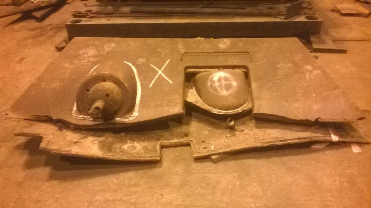

Jummi 316 Жалоба Опубликовано: 30 марта 2015 На неделе привезли ещё один корпус, с коробкой но без двигателя, использовался как тягач похоже, всё лишнее срезано, отверстия заврены На трейтьей машине работы идут, но медленно Подготовка и сварка боковой брони из двух половинок Подгонка и установка крышек подвестки Центральная и передняя часть пола Привезли три штуки лобовой брони И две верхние части брони, по правому и левому борту Третья коробка готова к устанвоке 6 Цитата Поделиться сообщением Ссылка на сообщение Поделиться на других сайтах
