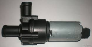

Недавно в автомагазине держал в руках доп печь нового образца та что под сиденье на газель, смысл тот-же только размеры намного меньше. Цена 23002014-11-07-00-05-45--302934102.jpeg + вот такой насосimages.jpeg его основной плюс отсутствие сальникаimages-1.jpeg
Сообщение отредактировал серый газ: 07 Ноябрь 2014 - 01:12

Если размеры меньше, то скорее всего и теплоотдача меньше. И радиатор на ней похоже стоит алюминиевый, а не медный.
